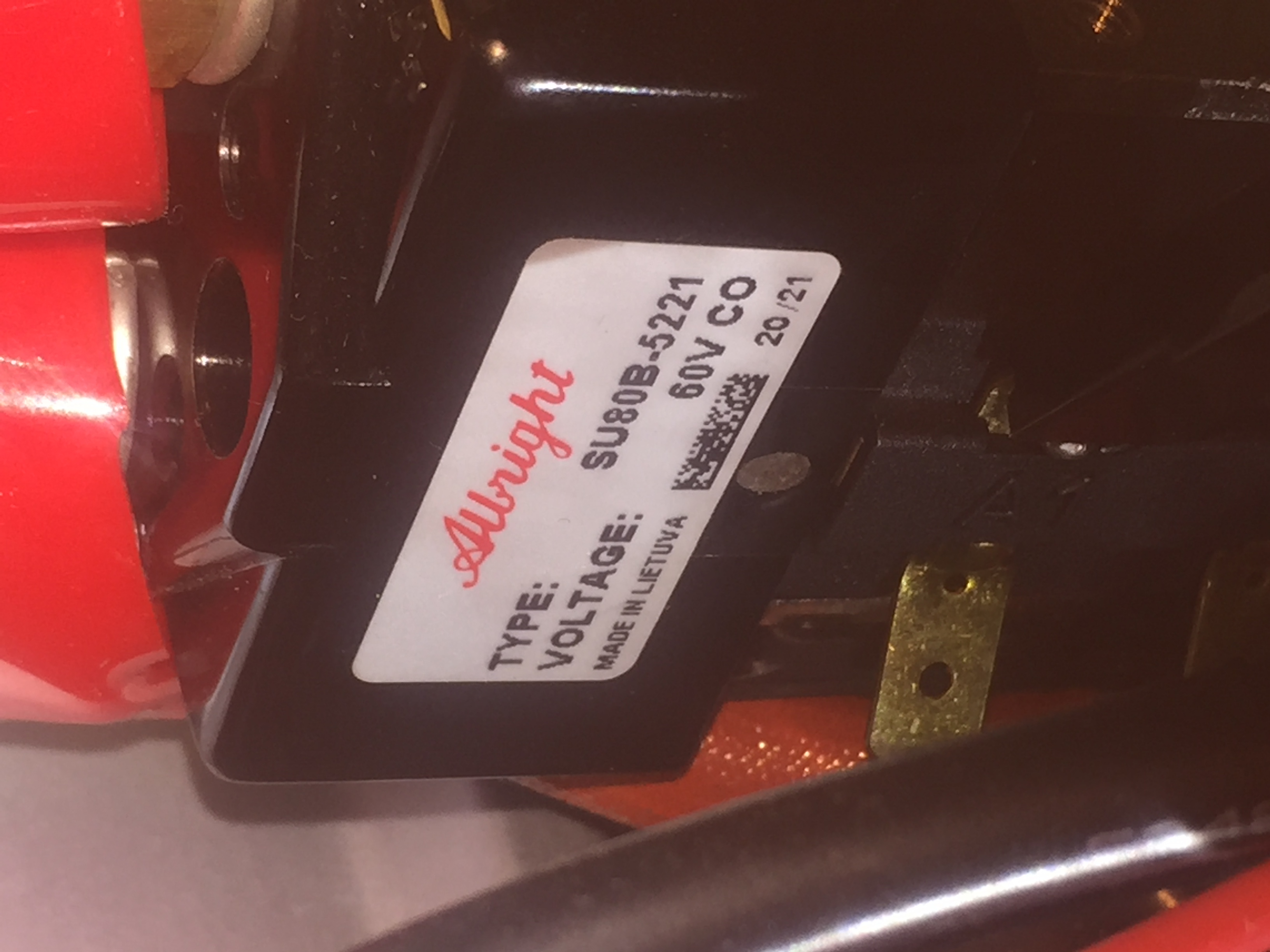

3. Steuerspannung weiß ich nicht, der Bezeichnung auf einem Foto hier zufolge (SU80B-5521 60 V CO) müsste es 60 V Steuerspannung haben (CO für dauerhafte Ansteuerung). Google hat das hier ausgespuckt: https://www.kit-elec-shop.com/gb/power- ... 0v-co.html (Es gibt möglicherweise weitere Quellen, ich habe nicht weiter gesucht). Das zumindest bedeutet aber, dass die Ansteuerung auf Batteriespannungsebene erfolgt. Das Ding müsste ja dann schon bei 46 Volt anziehen und bis runter auf 42 Volt halten.

Das Typenschild auf dem Schütz sagt 60V. Bei den Albrights ist das die Steuerspannung. (CO für dauerhafte Ansteuerung) wie @Pfriemler schrieb.
Hm, hatte das so interpretiert. Das Schütz hat sogar eine relativ starke Feder, weil die Kontakte bei Abschaltung unter Last möglichst schnell trennen sollen um Funkenstrecken zu vermeiden.bandit6401 hat geschrieben: ↑Sa 19. Jul 2025, 20:22
