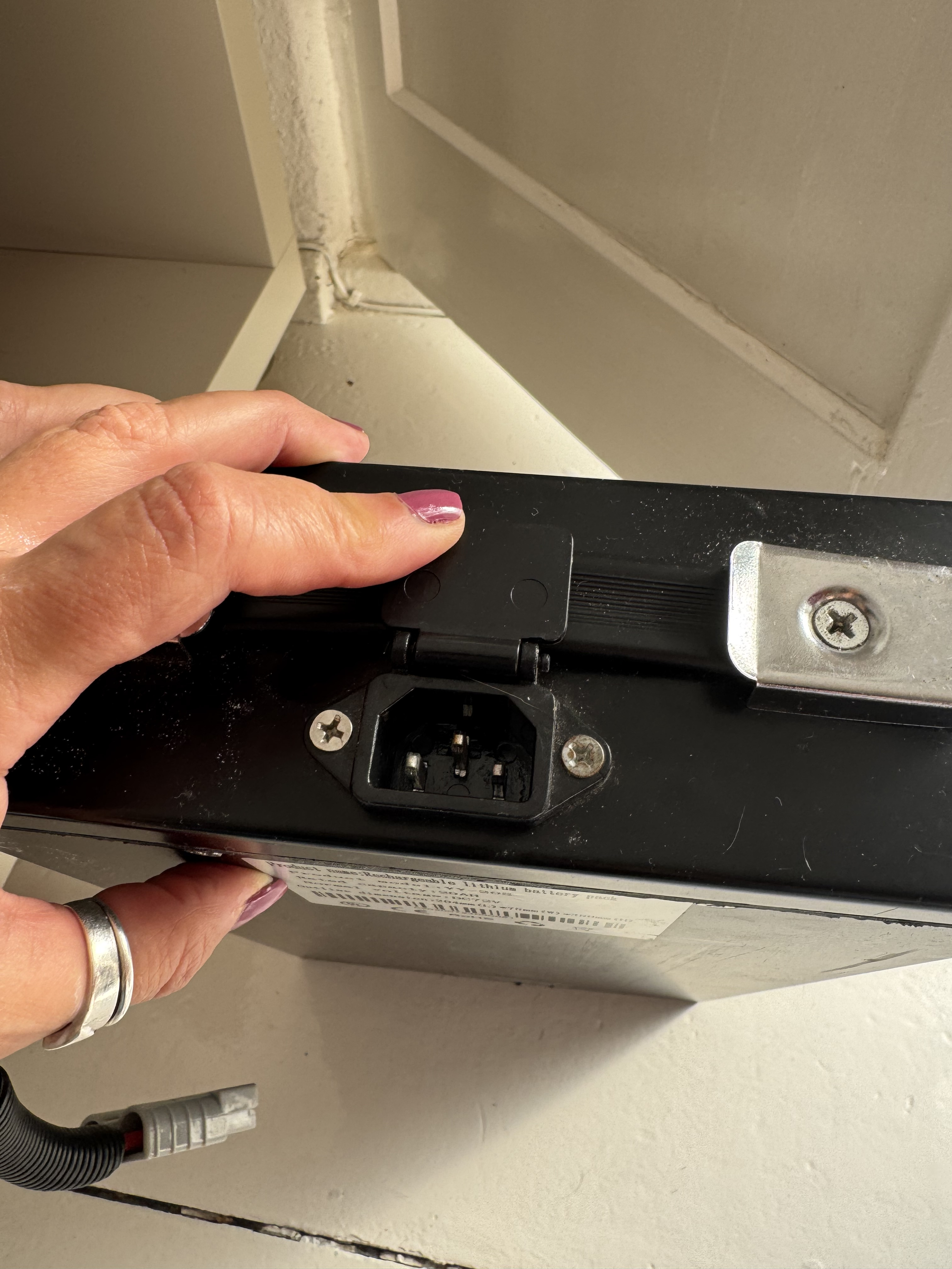

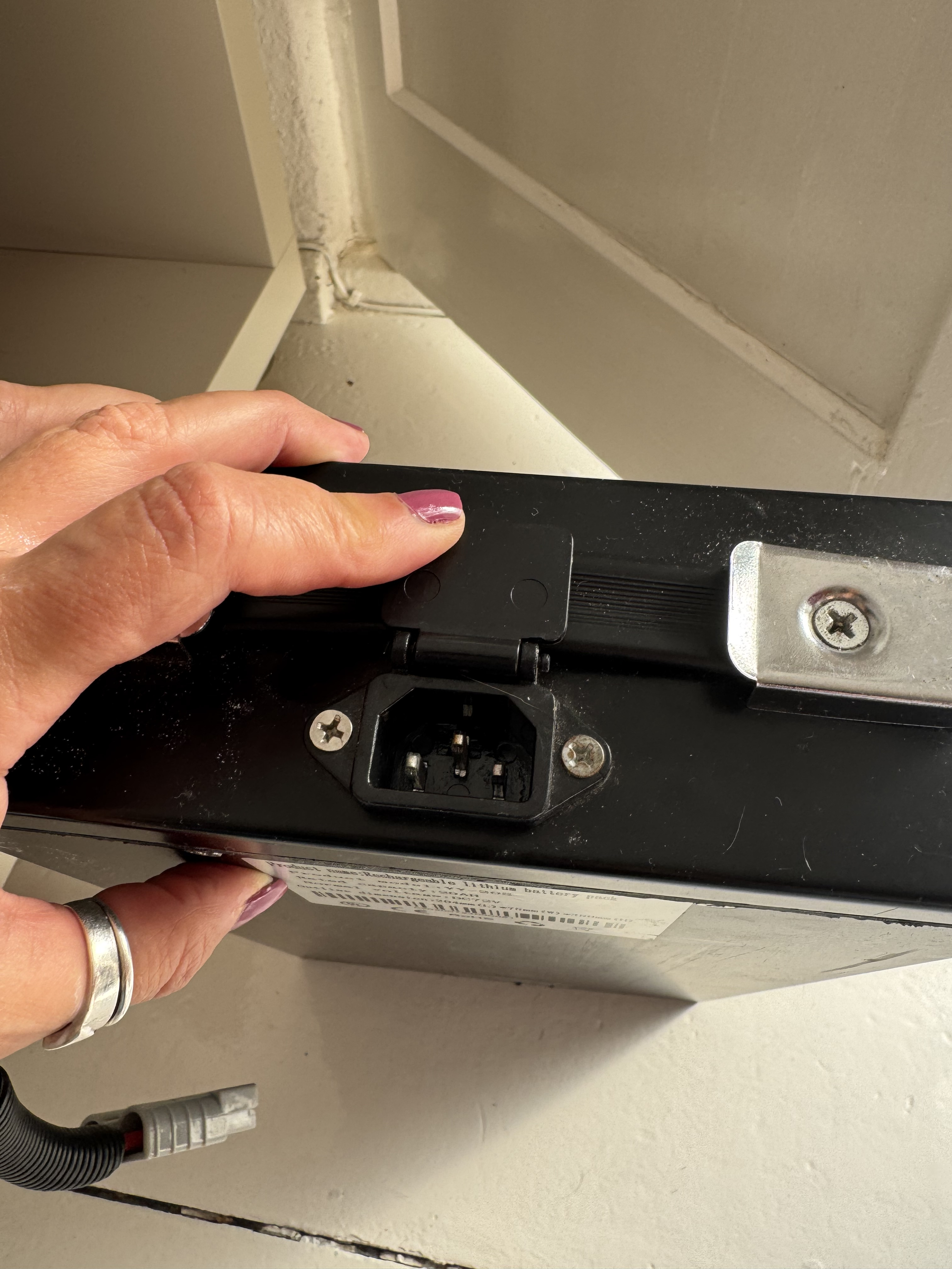

Re: Kein Akku mehr?

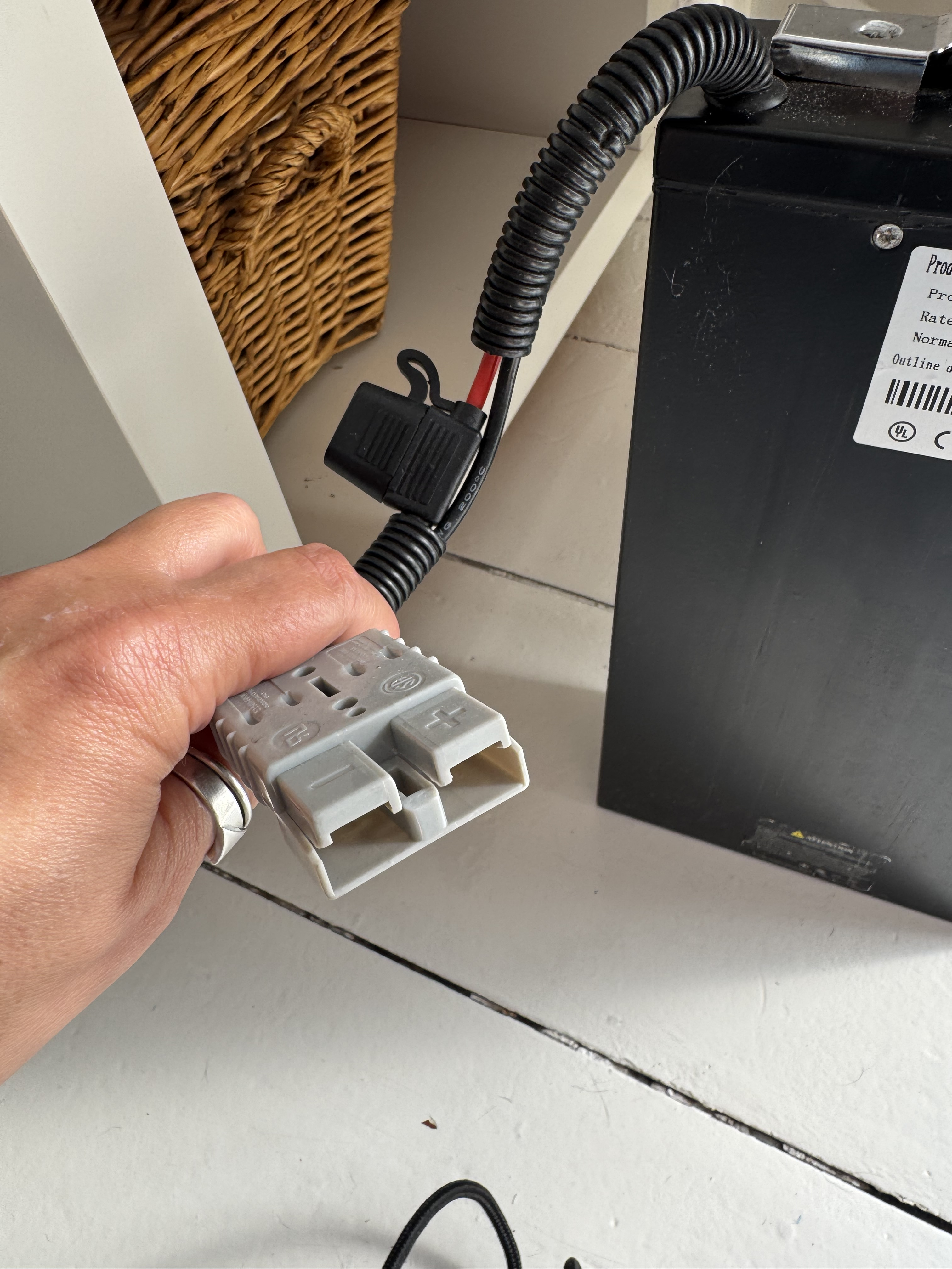

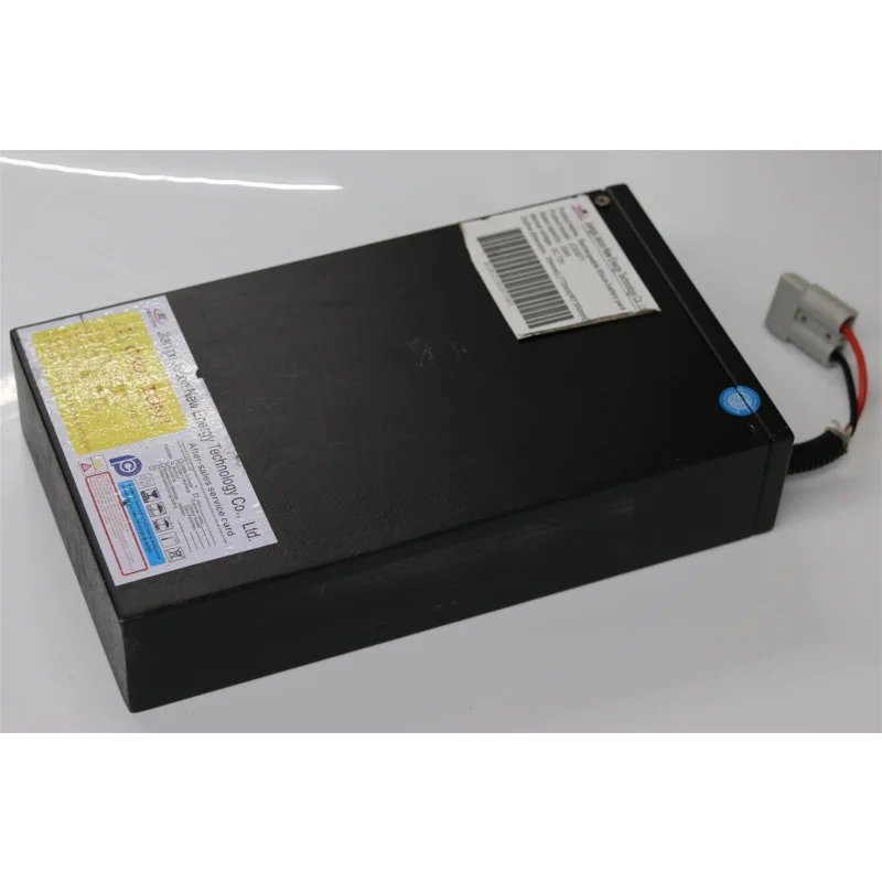

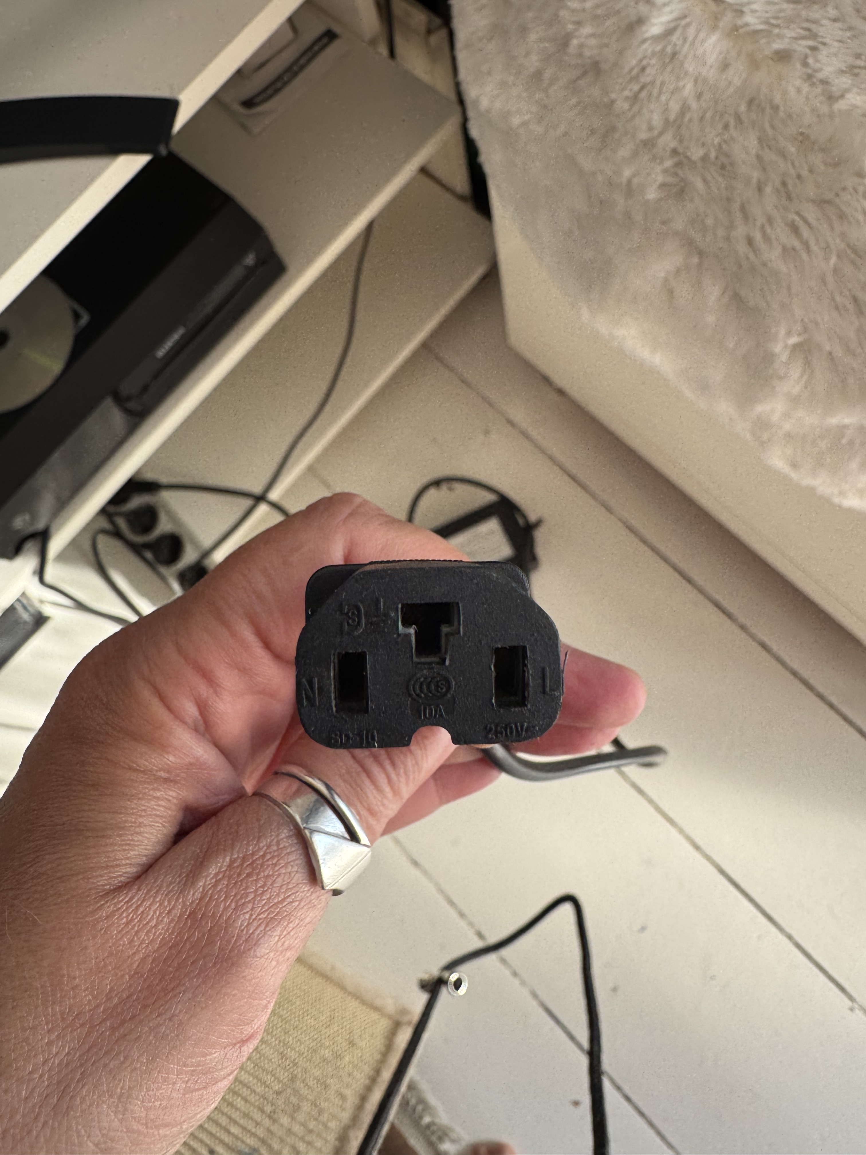

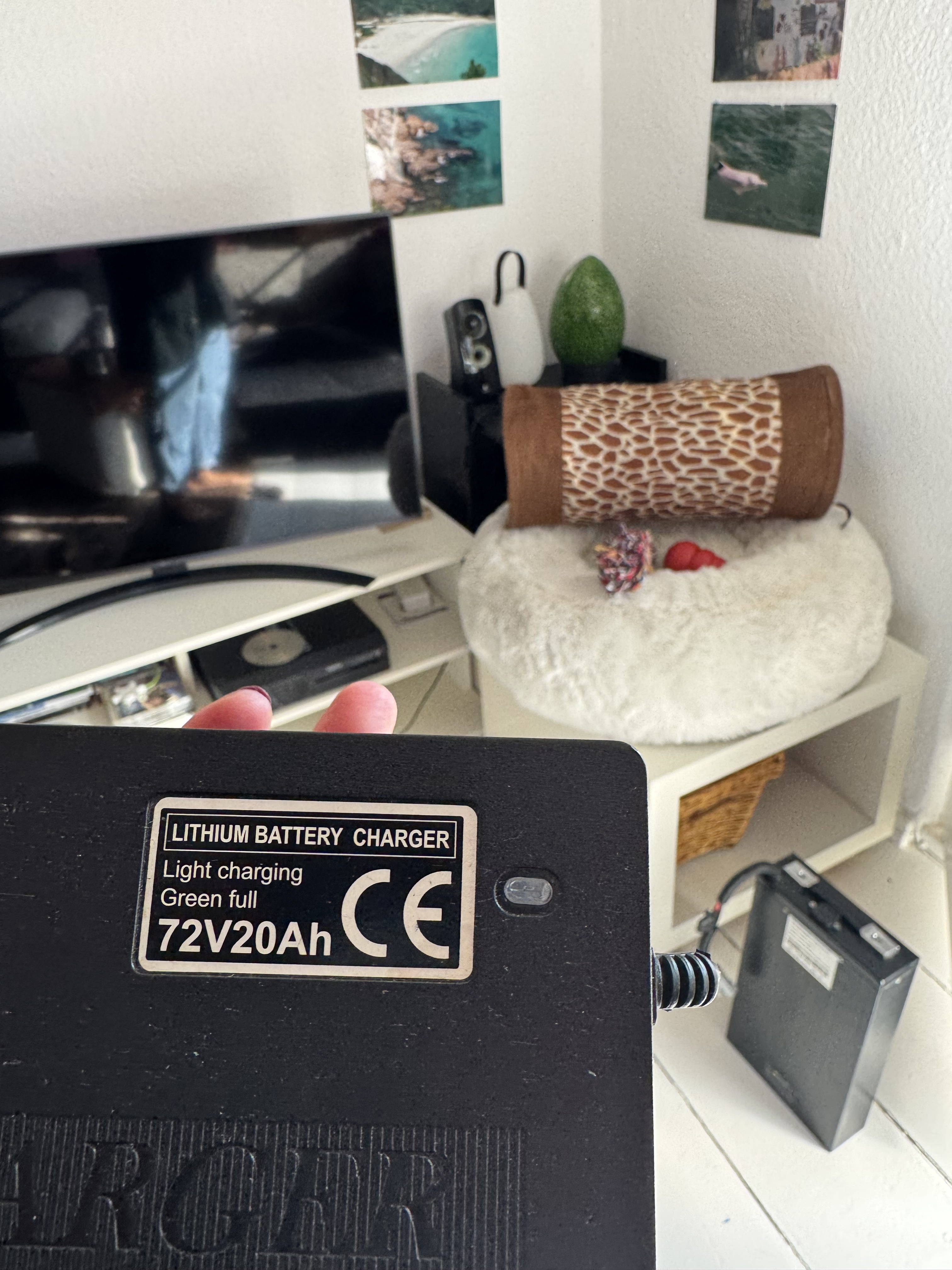

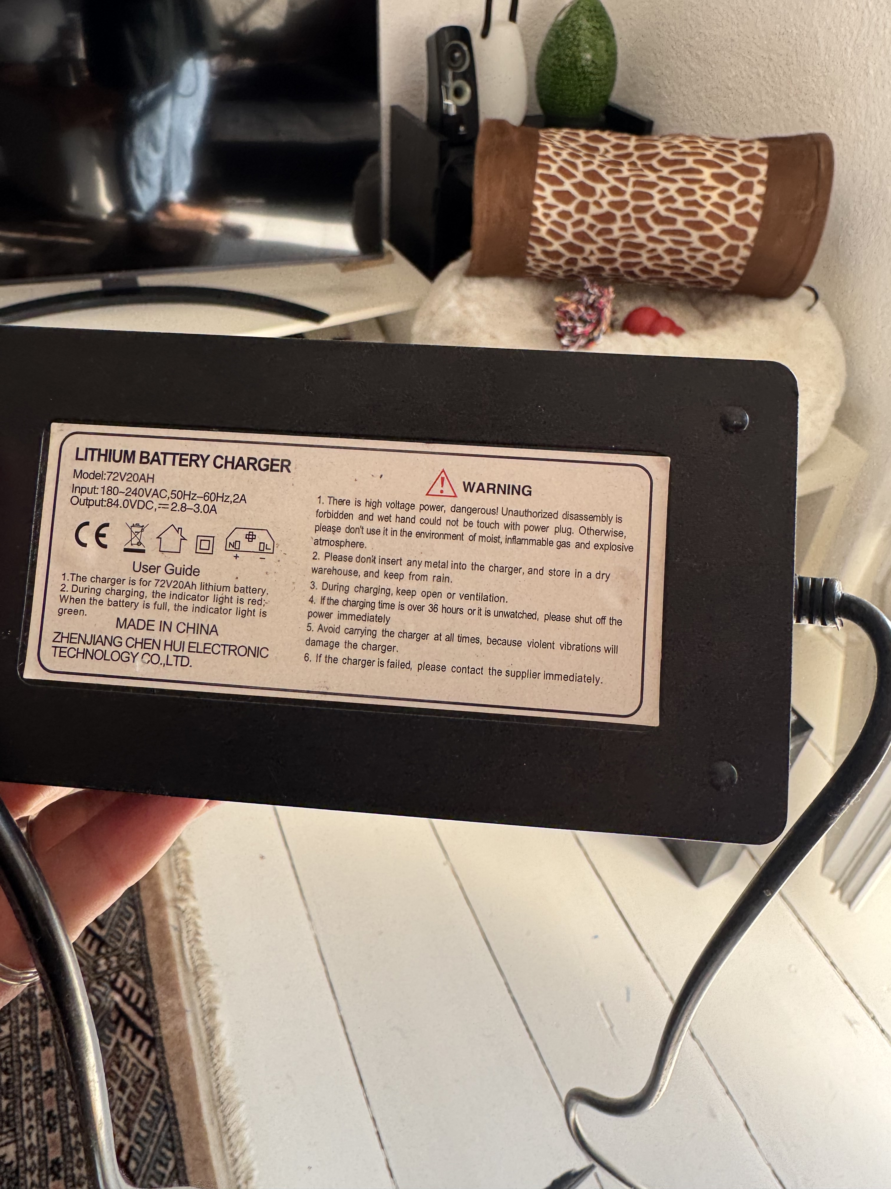

Hier die Fotos - kann jemand helfen? Ich wohne in Berlin und wäre für Tipps sehr dankbar!

didithekid hat geschrieben: ↑Fr 4. Jul 2025, 16:25Es gab aber davor für die alten HAWKs und CLASSICOs auch mal Akkus mit ANDERSON-SB50-Anschluss.
Insofern ist die Frage,
ob es sich beim Akku und Anschluss um diese Form handelt:
(was besser zur Geschichte passen würde)
oder es sich beim Anschluss doch um so einen Chogori-Typ handelt:
für den aber die aktuellen Akkus passen müssten.
Die Form des Akkus oben sieht gut aus. Den Stecker kann ich aber nicht erkennen. Die Form des neuen Akkus ist gleich, nur der Stecker ist anders. Und alle weigern sich, den Roller mit dem neuen Akkutyp zu verbinden.

Also Adapter gibt es eigentlich haufenweise für jeden Zweck.Gestern noch habe ich ein Ersatzladegerät bei Kleinanzeigen geschossen,
wo der Verkäufer auch den Adapter für 15 Bucks anbietet,der so aussieht wie auf deinen Fotos.
Meine Akkus haben den Anderson Anschluss und die Akkus haben die Maße: 40x20x7 cm.Hab allerdings den Hawk 3000
