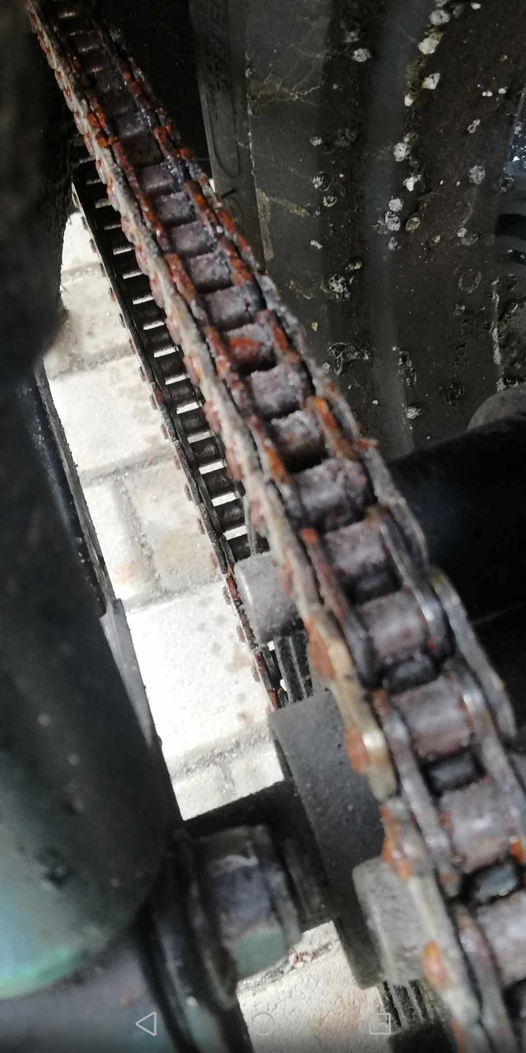

Das mit dem Radlager solltest du erstmal reparieren (lassen). In Eisenach ist auch die Horwin Vertretung Möller Mobility Am Bleichrasen 20.
Vielleicht ist der Luftdruck der Reifen zu niedrig? Mindestens 2,2 bar vorn und 2,4 bar hinten sollten es sein.
Die Kette natürlich gründlich reinigen (wenn noch möglich) und schmieren.
Vielleicht stand der Roller auch länger und muss erstmal richtig gefahren werden.
Meine Kette sah Ende Februar 2024 nach 2 Wochen stehen draußen so aus. Sie ließ sich aber mit Ballistol Universalöl noch gut reinigen.

Ich denke schon das eine verrostete Kette zu Leistungsverlust führt.
Hier ist der Link zu einer neuen Kette für den EK3.
https://www.mykettenkit.de/did-x-ring-k ... 8-vx-16824
Benötigt wird die Kette für den EK3 mit 84 Rollen. Nach 3200 Kilometern müssten Ritzel und Kettenrad noch gut sein und nicht bei einer neuen Kette mit ersetzt werden müssen.
Als Kettenspray würde ich das im Link empfehlen. Es ist zwar teurer aber gut. Siehe die Bewertungen.
https://www.amazon.de/dp/B08VRQS1WX?ref ... title&th=1
Wie ist denn der Luftdruck der Reifen?
Florian Hoelzl berichtete nach dem Wechsel der Reifen auf Heidenau K66 das der EK3 anstatt 94 nur noch 89 lief.
https://www.elektrorollerforum.de/viewt ... 2&start=14

So eine aussen, sichtbar verrostete Kette wird im Innern der Hülsen noch übler aussehen.
Unbedingt neue Kette, bin überzeugt dann deutlich besser. Und Radlager halt auch wechseln, alles Was mit Reibung zu tun ist relevant bezüglich Tempo und Kraftaufwand...oder wie die schreibst "Leistungsverlust".
Traurig wer eine Kette so vernachlässigt hat keine technische Empathie...
- Beiträge: 1937
- PLZ: 9
Re: Horwin EK3 Gebrauchtkauf mit Leistungs Problem?
Die Kette im Bild ist nicht die Kette von dem der das Thema eröffnet hat. Es ist meine Kette die aber heute noch ohne Rost in Betrieb ist. Das Bild ist von Februar 2024. Ich hatte am Sonntagmorgen eine Tour gemacht und kam im Thüringer Wald auch etwas höher hinauf und da lag Salz auf der Straße. Am Nachmittag rutschte ich bei einem Sparziergang so aus das ich 14 Tage nur schwer mit Krücken laufen konnte. Das Bild ist nach diesen 14 Tagen aufgenommen wo der Roller draußen stand. Der Rost war aber nur oberflächlich.Goggl hat geschrieben: ↑Fr 27. Jun 2025, 18:02So eine aussen, sichtbar verrostete Kette wird im Innern der Hülsen noch übler aussehen.
