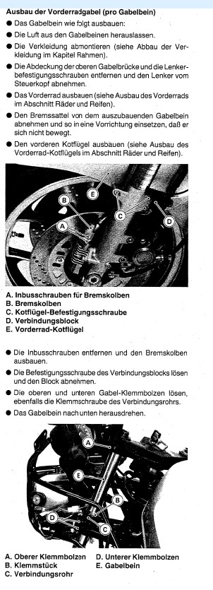

okay...
wenn du fragen wegen dem aus/einbau hast...bitte sehr
hier ein kleiner vorgeschmack (ist von der alten kawa, mit luftunterstützung, die hab ich nicht mehr) und hab noch aus nem rollerbuch nen bild.

Im Abschnitt Federbein ausbauen steht:
Dabei kann es in einzelnen Fällen von Vorteil sein, die Klemmstellen mit einem Keil zu entspannen, dazu ist auch ein starker Schraubendreher geeignet.
Das ist ein guter Hinweis.

ja, so wird eine komplette revision gemacht.Markus Sch. hat geschrieben: ↑Mo 23. Jun 2025, 14:38Hier ist ein hilfreiches Video. Nicht vom Namen des Kanals verunsichern lassen.![]()
ist aber überflüssig. die burschen da haben einige fehler und auch etwas unkenntnis gezeigt im video, aber im ganzen wirds so gemacht, auch wenn es bastler sind
simmeringe wechseln braucht man nicht alles zu machen (komplett zerlegunbg, ölwechsel, etc.)
