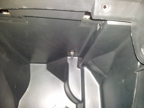

Re: IO Manhattan - wenig Qualität für viel Geld
bin wieder etwas weiter
hier ein paar Fotos mit einem interessanten Detail:
Da hat man bei IO ein Poti eingebaut mit dem man vom Handschuhfach aus die Anzeige der Akkukapazität nachjustieren kann
irgendwie witzig - aber sinnlos wenns von haus aus richtig gemacht worden wäre
Hat aber keinen Einfluss auf die fehlerhafte Stromaufnahme. und dann weiter in der Fehlersuche.
habe herausgefunden, daß der Strom über das rote Kabel bis an die Platine geht und dann über den gemeinsamen grünen Minus retour Was man schön sieht ist, daß hier an der Platine nicht besonders professionell Änderungen vorgenommen wurden. Vermutlich dienen diese dazu das Spannungsniveau an die Anzeige anzupassen.
weiter habe ich das Ganze nicht mehr verfolgt. Werde ich auch nicht mehr machen. Ich werde einfach mal probieren was passiert wenn ich das ominöse rosa Kabel gekappt lasse.
Definitiv wird der Strom irgendwo an der Platine des Instrumentenboards verbraten. Könnte das kleine silberne Teil unterhalb des rechten ICs ein Akku sein der eine dauerhafte Stromversorgung braucht?
Habe auch gesehen, daß es nicht nur 0,66 mA sind, da war nämlich nur eine Zelle angeschlossen. Sind 3 Zellen angeschlossen geht der Strom schon auf 3mA rauf, das macht dann schon einiges aus.
