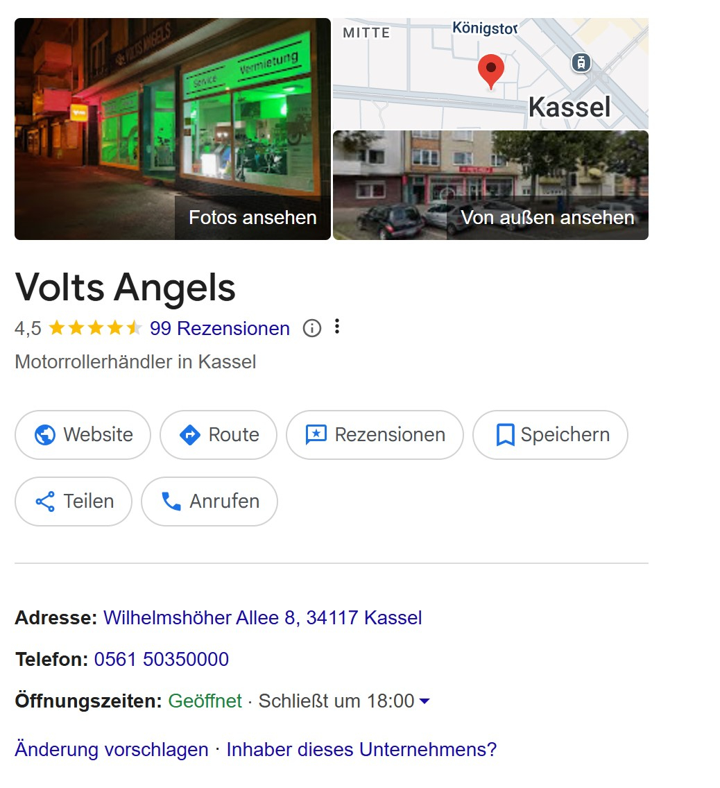

Ich kann mir nicht vorstellen, dass die Volts Angels in Kassel Dich abgelehnt haben.
Basti
hmm...kann ich mir auch nicht vorstellen, die sind ja dafür eingerichtet normalerweise....außer es sind kistenschieber. ( was SIE NICHT sind!)
Was, unser kabee ein Kistenschieber?! Weit gefehlt :D

schrieb ich ja, sie sind es eindeutig nicht ;)
- habs nachgebessert, war missverständlich ;)

Danke, ihr seid wirklich nett. Leider sind wir hinsichtlich des Auftrags nicht überein gekommen, um es mal ergebniszentriert zu formulieren.
