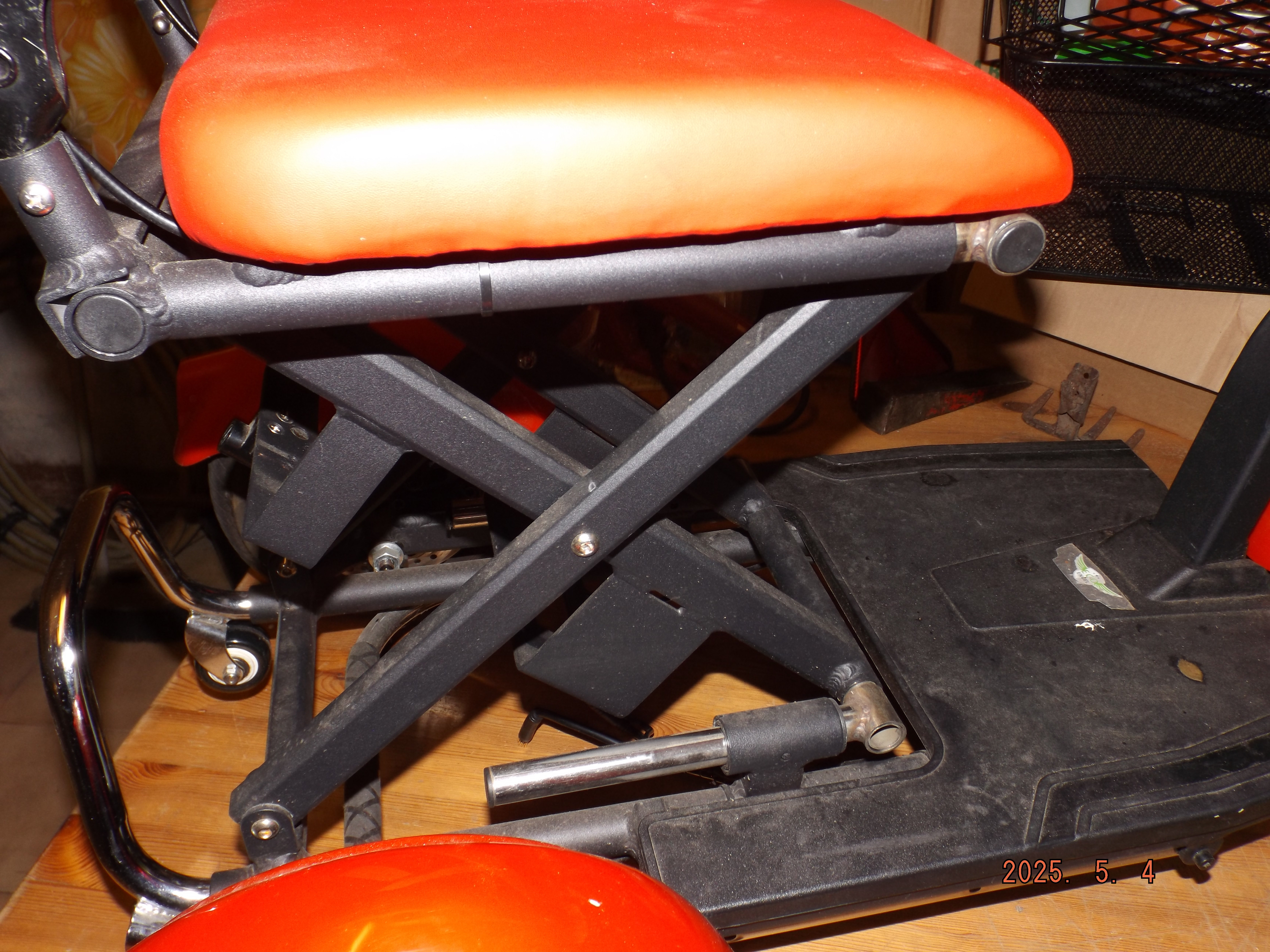

In diesem Bild sieht man den Faltstuhl. Die Rückenlehne wird zum Transport nach vorne gekippt und die Stuhlbeine grätschen herunter.
Ein Stück unter der Sitzfläche ist der Platz für den Akku. In der jetzigen Lage ist er stark schief geneigt.

Das ist verrückt: Das Bild konnte ich hochladen. Es wird als vorhanden gemeldet. Aber wenn ich es mir ansehen will, um zu sehen, wie das das Ding jetzt aussieht (Auflösung usw.), bekomme ich diese Fehlermeldung: "Der ausgewählte Dateianhang existiert nicht mehr."
Muß von den Admins irgendetwas freigeschaltet werden?
