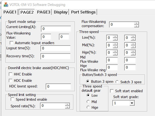

Nun zu meinem Problem...der Controller ist auf 25kmh gedrosselt....auch das orange Kabel trennen bringt nichts....ich hab Software und USB Kabel habe Verbindung usw alles gut ......jedoch komm ich nicht klar wie ich die Endgeschwindigkeit auf35kmh bekomme.....könnt ihr mir mit eurem wissen helfen bitte????

dann verate uns doch mal die Werte, die die Votol-Software nach verbindung mit dem Motor-Controller in den Feldern auf page 2 ausgibt? Um genau zu sein, geht es um die Werte der linken Seitenhälte unten bei Downhill und bei Speed Limit, sowie um die rechte Hälfte der page 2, allerdings nur die linke Spalte oben bei Three Speed-Prozente Low, Mid und Hige (Die linke Spalte ist für Normal-Spannung und die single voltage operation)
Wenn beim downhil electric brake assist Etwas per Häckchen angeklickt ist, wirkt die eingestellte RPM-Drehzahl als Limit.
Beim Speed Limit ebenso, aber der Wert ist in Prozent.
Die Einstellungen der rechten Hälfte / linken Spalte für die elektronischen Gänge low 1 mid 2 und high 2 werden per schalter ausgelöst, wenn der am Controller angeschlossen ist und bei den Port settings (letzte Seite der Softwardarstellung) aktiviert.
Der Trick ist aber three speed default gear auf High bzw. Hige zu setzen (rechte Seite unten linke Spalte). Dann startet der Controller auf Gang Position High bzw Hige, auch dann wenn kein Schalter oder Taster angeschlossen ist.
Wenn Du das Fahrzeug mit AM-Zulassungs betreibst (also mit Führerschein, -> 25 km/h ist ja für ohne FS) dann muss trotzdem ein Drehzahl-Limit dort gesezt werden, wo das Fahrzeug bei 45 km/h ankommt, zumindest theoretisch. Praktisch schafft das Fahrzeug wahrscheinlich den Wert garnicht bei ebener Fahrt.
