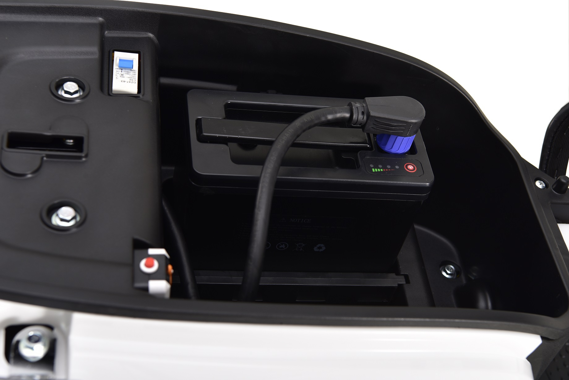

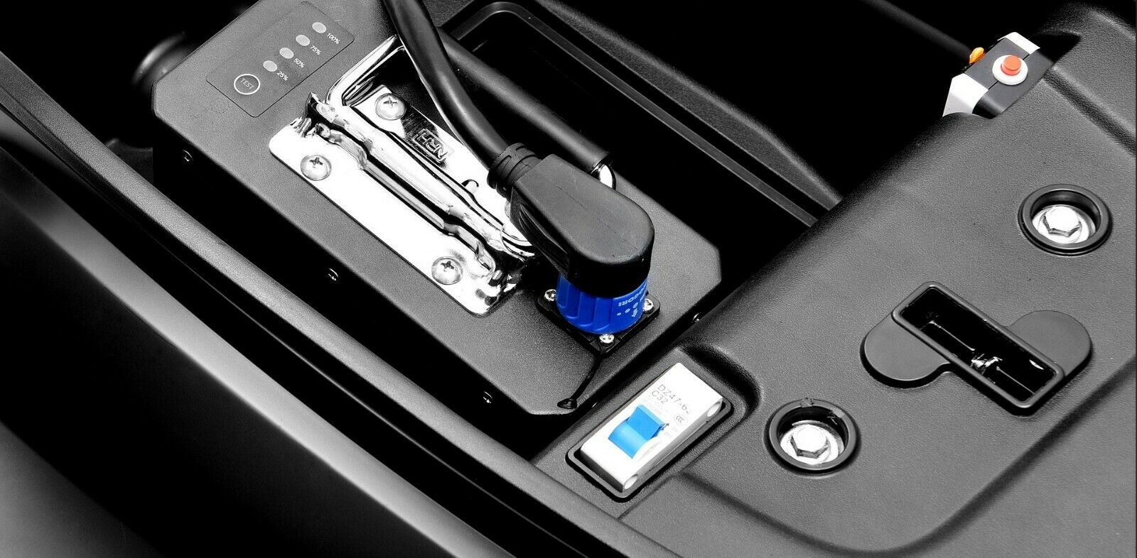

Hab den Sunra Crystal, schaut baugleich aus...meine Akkus haben 60V/20Ah. Sind dementsprechend abgesichert. Weiß jetzt nicht ob die 20Ah mehr, etwas beeinflußen ? :?

Ob das vorladen was bringt, mag ich nach den Bildern vom baugleichen Roller bezweifeln.
Alle Roller welche absteckbare Akkus haben sollten eigentlich eine sogenannte Vorladeschaltung, welche den zu großen Stromfluss bei leeren Kondensatoren verhindert, integriert haben, Ansonsten bruzzelt und knallt es bei jedem anstecken des Akkus am Stecker.

Wenn die Sicherung ausgeschalten wird/ist, sollte nix mehr funken ! ;)
