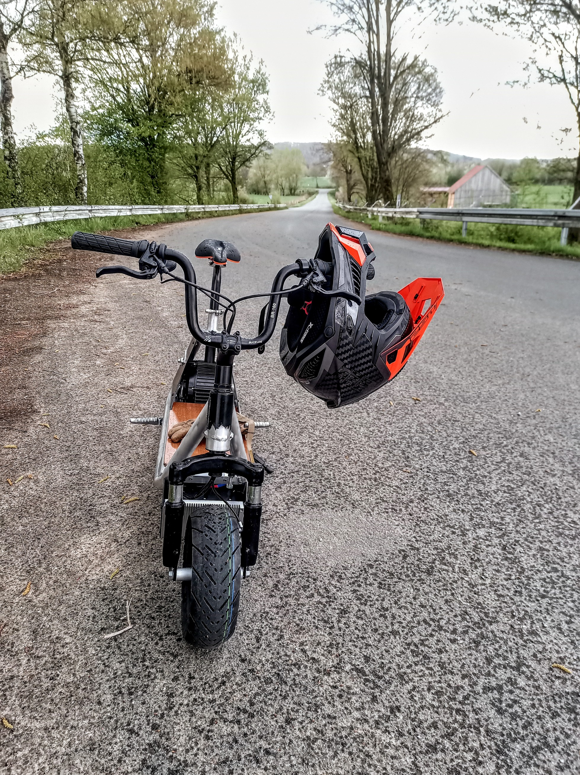

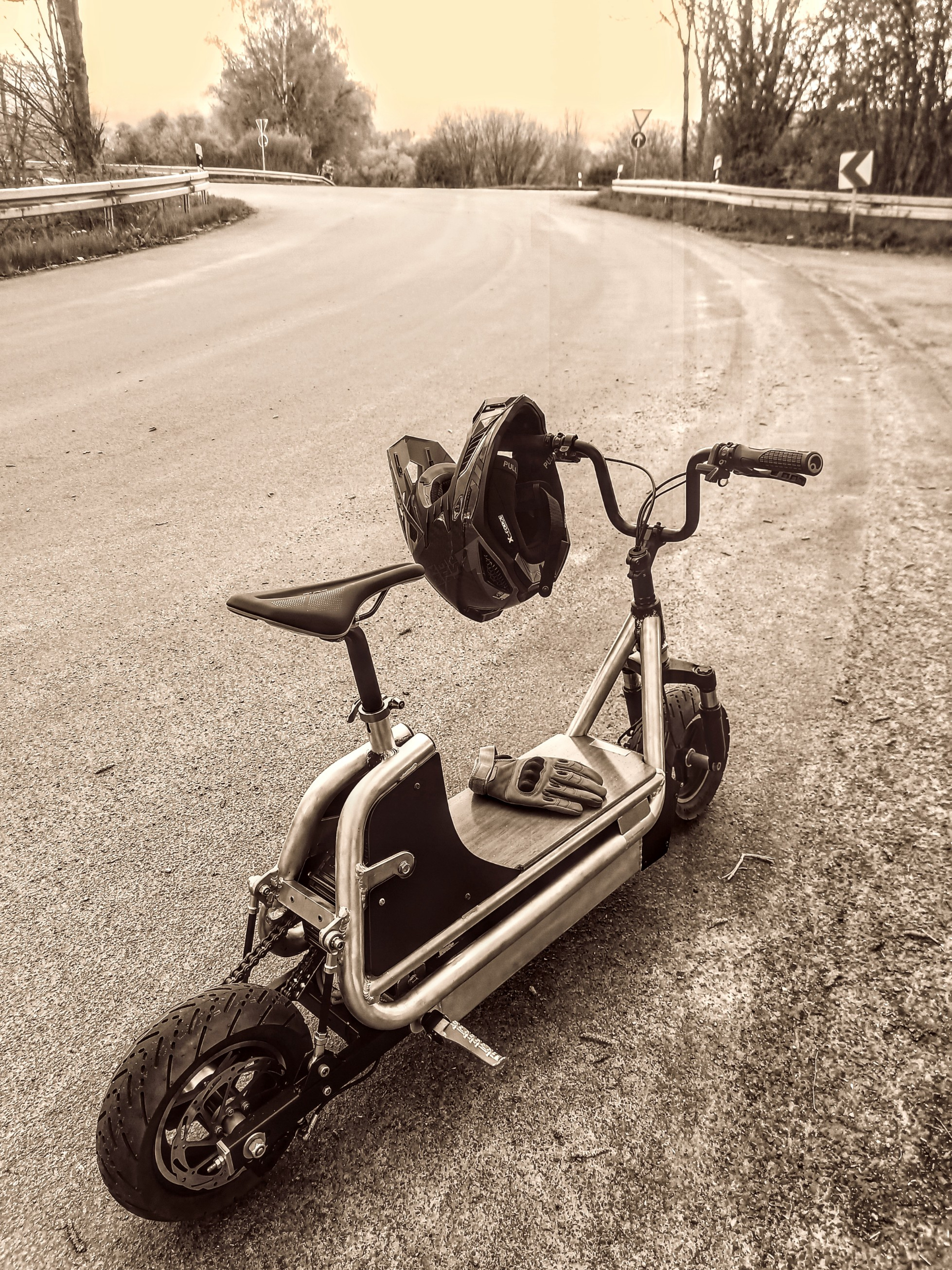

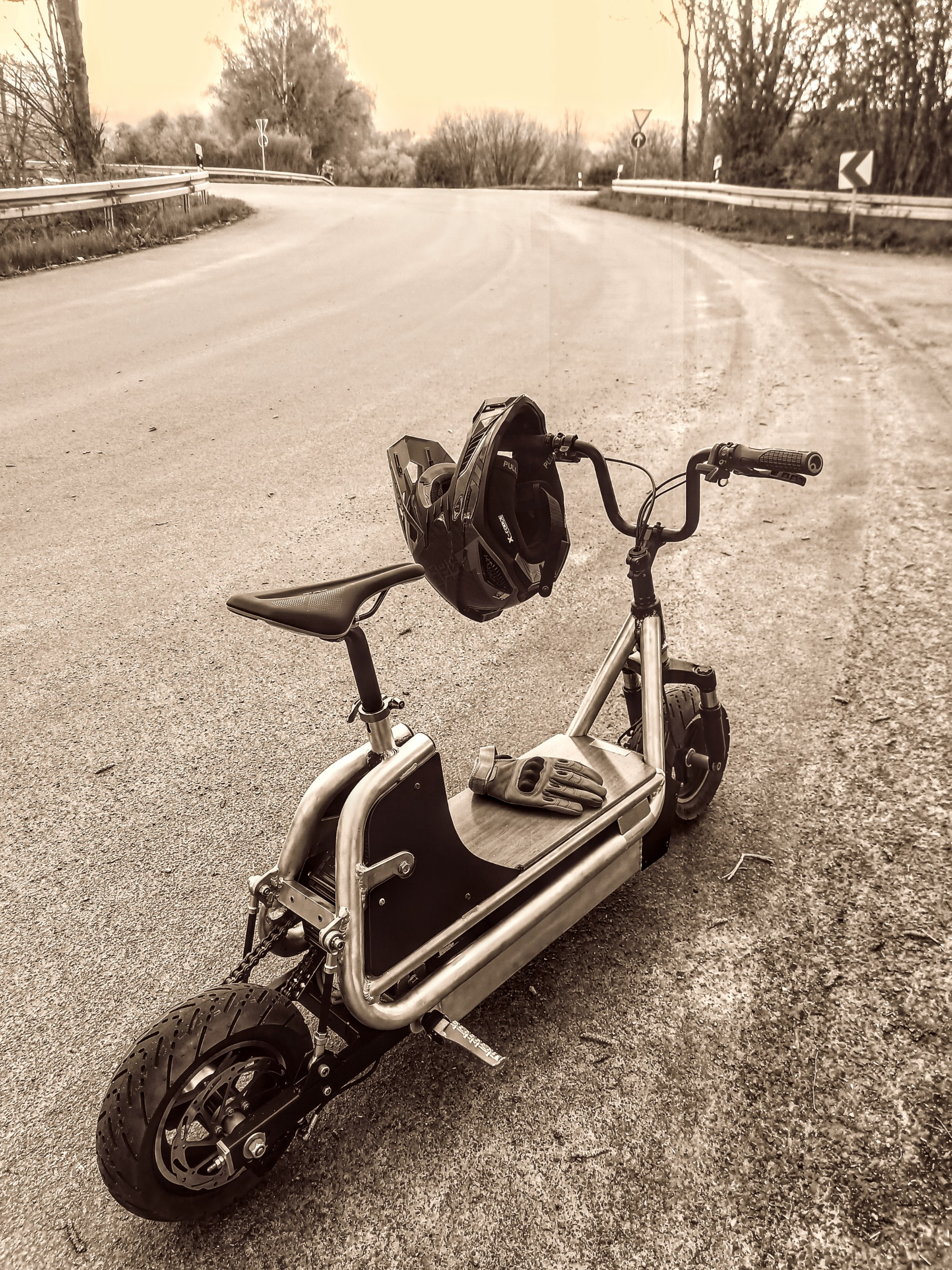

Schick doch mal ein Foto von deiner tollen KisteFardriver 72490 hat geschrieben: ↑Mo 21. Apr 2025, 12:39Stufe 3:
Kaum beherrschbare Beschleunigung mit Slik, ca. 100-120 Km/h innerhalb 1/8 Meile unterhalb 10 Sek.
