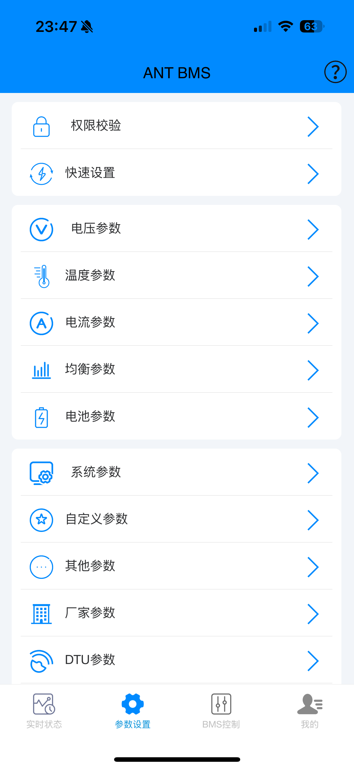

Tatsächlich ist es ein ANT BMS. Der VK hat sich im Laufe der Diskussion auch verbessert, man solle die ANT App verwenden. Die finde ich nur auf Chinesisch… Muss mich mal mit der App auseinandersetzen. Aber sicher nicht mehr heute

@Motek ist es gelungen, von chinesisch auf englisch umzustellen viewtopic.php?p=399689#p399689. Nur verrät er nicht, wie er es gemacht hat. Vielleicht fragst du ihn mal...

Wenn du den roten Menüpunkt (auf der Startseite/Reiter am unten ganz rechts) dann kannst du auf Englisch wechseln. Zwar ändern sich dann einige Punkte auf Englisch, vieles bleibt aber noch chinesisch (s. Bilder)

mit dem ANT-BMS und der App kenne ich mich ganz gut aus, weil mehrere von den Ameisen in Betrieb.
Da habe ich es irgendwie auch mal geschafft eine neurere Version, mit der fast Alles auf Englisch umgestellt werden kann zu installieren.
Dummerweise meckert mein Samsung-Android-Smartphone aber regelmäßig wegen dem Sicherheitsproblem mit der nicht (von Google) freigegebenen Version. Vermutlich wissen die Chinesen jetzt alles über mich; aber wenigstens klappt es mit dem Akku.
