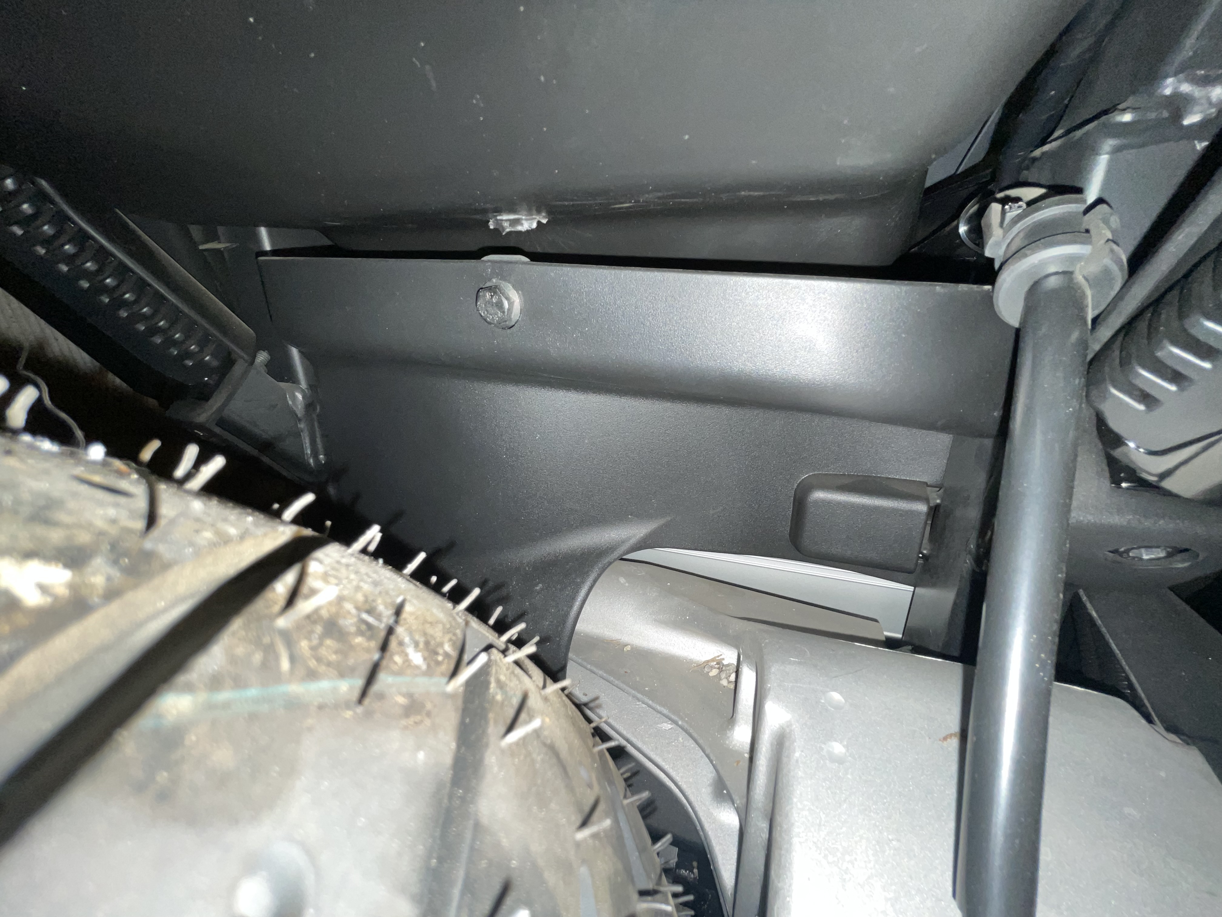

Wie gesagt:
Im Vergleich zu MEINEM alten Roller.
Da waren beide Ständer komplett anders.
Die Abdeckung vor dem Hinterrad gabs gar nicht.

Wenn Du da vorher ein Scheunentor hattest ... ich kann wie gesagt keine Unterschiede zu einem mehr als zwei Jahre alten Modell erkennen.
Haben wir schon nach dem Akkuherstellungsdatum gefragt?
Und schau Dir den rot eingekreisten Bereich nochmal an. Das sieht mir nicht koscherunbedenklich aus.

Moin!
Danke für deine Aufmerksamkeit!
Ich glaube tatsächlich, dass das eine optische Täuschung ist.
Ich habe den Ort mehrfach optisch untersucht und mehrfach abgetastet.
Da ist nix.
Ich nehme an, dass hat irgendwas mit den "Schienen" dahinter zu tun.
Auf Fotos sieht das aber tatsächlich jedes Mal so aus...
Da ist nix.

Ich kann das nur bestätigen. Mein S01 MJ 2020 sieht auch schon so aus.
Hattest Du Deinen alten nicht gebraucht von privat gekauft? Vielleicht hatte der Vorbesitzer da schon was verhunzt?
Bilder von dem alten gibt es nicht, oder?
Patrick

nee, der ist sehr weg
aber das sah da auch nicht aus, als sei da jemals etwas gewesen.
