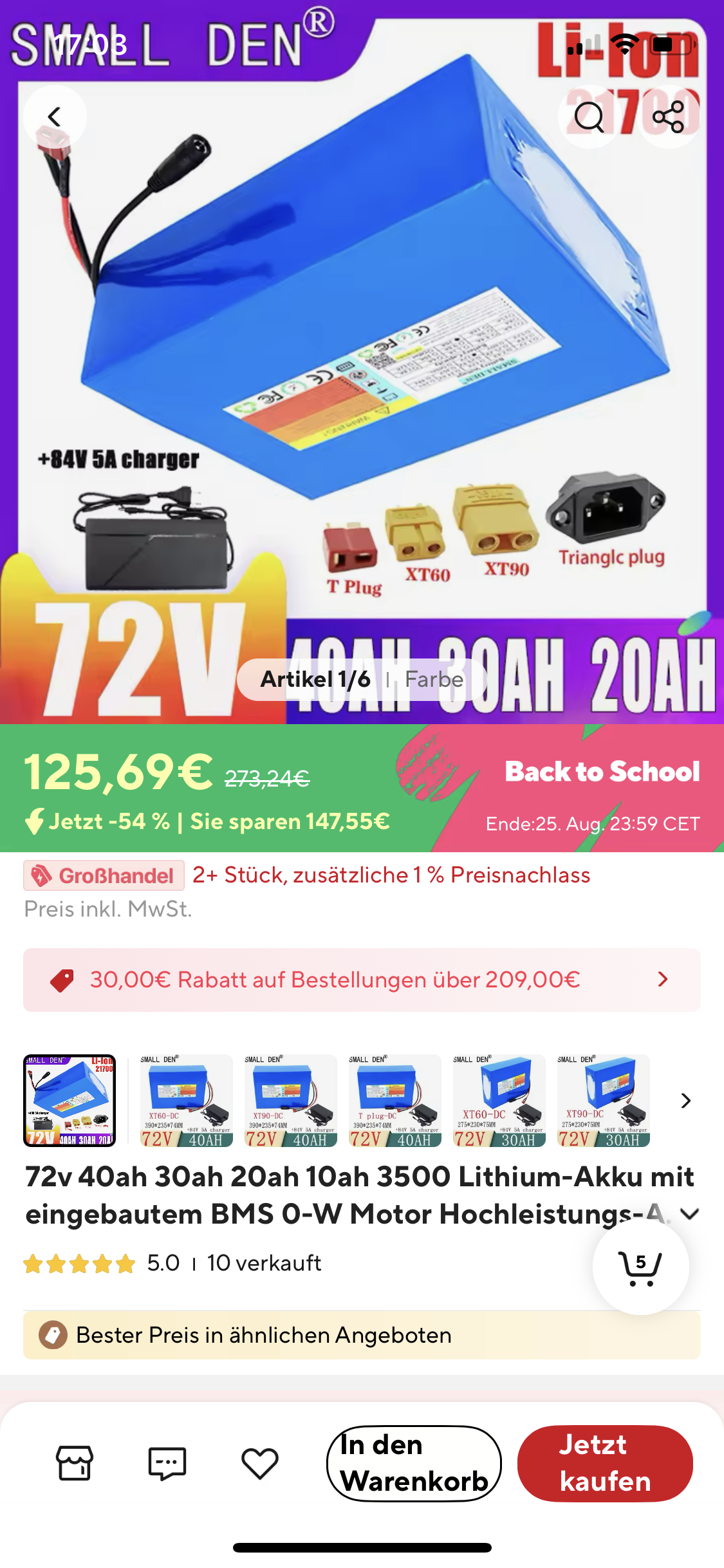

Jetzt hätte ich da auch ne Frage. Es geht jetzt zwar um den Falcon 3400 aber egal.
Der Falcon 34000 hat ja einen 72V 20Ah Lipo. Kann ich auch einfach einen 72V 30Ah oder gar 40Ah oder noch mehr AH nehmen? Oder würde das Probleme geben? Bei Aliexpress weiß man mittlerweile ja das 30Ah in echt dann nur etwa 20Ah sind oder gar weniger… Dann nehme ich einfach einen 40Ah Akku oder höher und gut ist, oder?
Der hier zb:

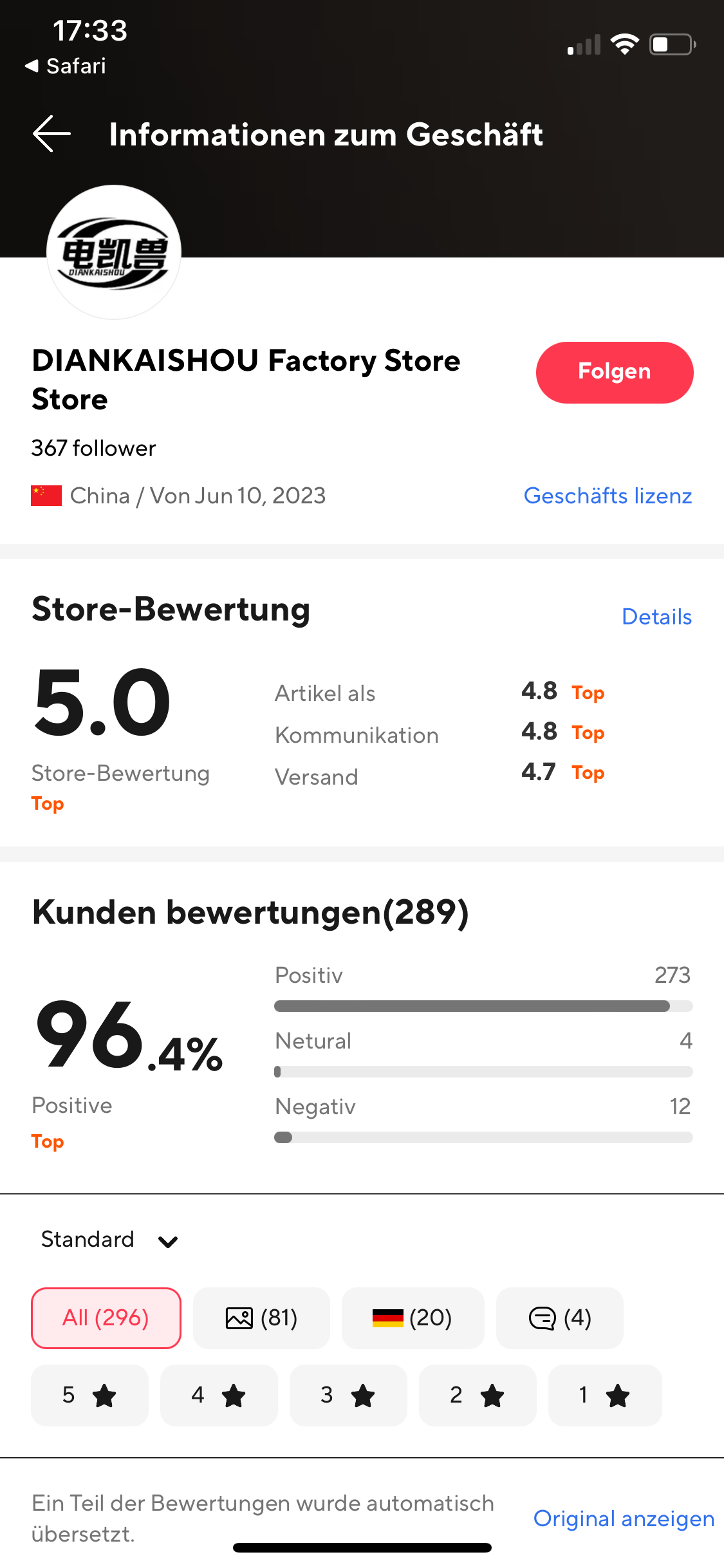

Ach kurz noch für die anderen die einen Verkäufer bei Ali suchen der auch die Kapazität liefert die drauf steht. Laut den Bewertungen, wenn man sich diese durchliest ist das bei diesem Verkäufer bei Ali so. Also eventuell mal bei dem Verkäufer nach passenden Akkus für euch suchen:

Hallo, gibt es denn mittlerweile Erfahrungen mit dem Akku aus dem DIANKAISHOU Store?
Brauche einen 72V Akku für den orginalen Classico und möchte dort bestellen.

Ne, tatsächlich nicht. Da mein Originalakku noch gut funktioniert. Bräuchte ich allerdings einen neuen Akku würde ich es dort bei AliExpress aber einfach riskieren… Die ,,Erfahrungen,, kann man ja meist aus den Bewertungen rauslesen.
Allerdings würde ich vorsichtshalber wenn ich zb eigentlich einen 72v 20Ah Akku bräuchte , lieber einen 72V 30Ah oder gar 40Ah nehmen. Dann sollte das schon passen.
