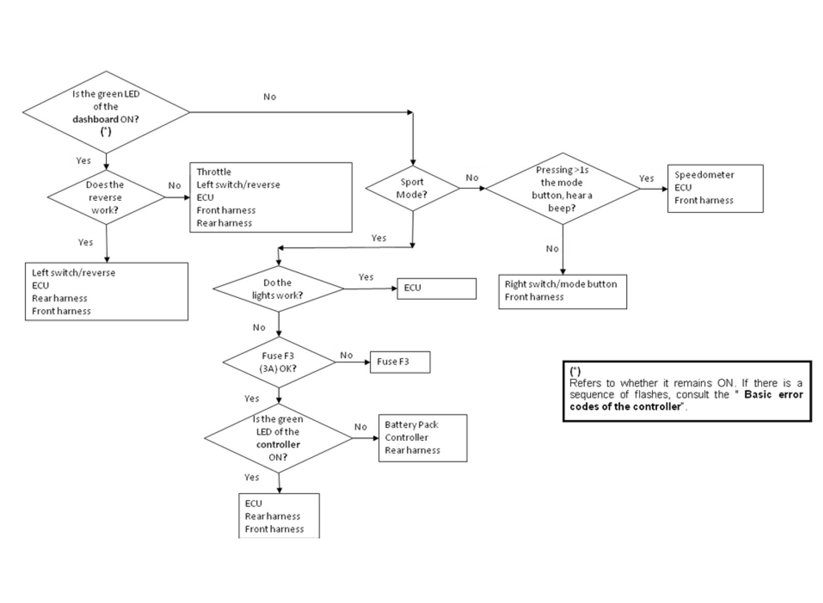

Habe gerade noch mal in den Unterlagen gegraben und tatsächlich bei Silence was dazu gefunden:
Vehicle does not throttle (turns ON but does not move)
Wenn das mit dem von mir vorgeschlagenem Horchen auf das "Sevcon-typische-Motorbrummen" nicht klappt, dann vielleicht der Blick auf die Sevcon Kontrolleuchte.
P.S.: Remote Fehler zu finden hat echt seine Grenzen. Vor Ort würden wir jetzt ungefähr bei Sekunde 30 der Fehlersuche stehen.
