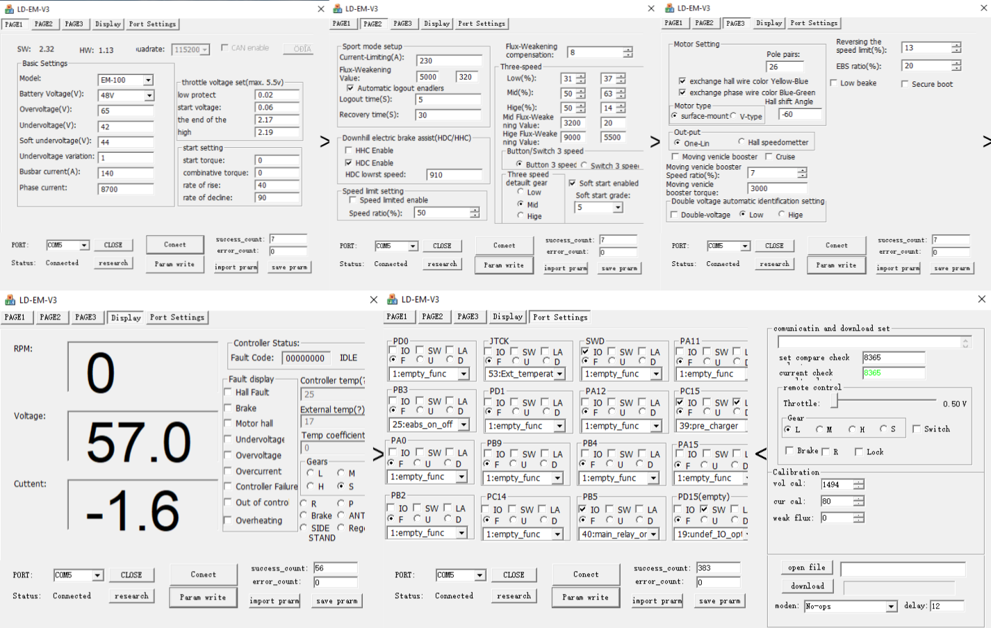

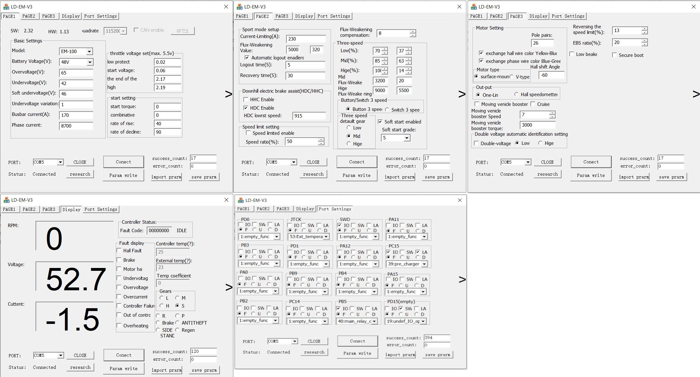

Nochmal alle Daten im Vergleich. Damit es übersichtlicher ist
Seat MO 50/ Silence S01 LS
Seat MO 125/ Silence S01 125

Ab PP 32 geht sofort die MKL an und ab PP 35 gibt es nur noch ein lautes Klack (kräftiger Ruck im Roller) und nichts geht mehr.Erst mit PP 29 bleibt die MKL aus und der Roller fährt wieder einwandfrei.82 km/h (Bergab mit Rückenwind) mit den Einstellungen vom 125er,mehr ist nicht möglich bei meinem MO50.Das alles war aber eh nur meiner Neugier geschuldet.Die 5 km/h mehr und somit Tacho gleich GPS durch PP29 sind im Stadtverkehr Gold wert.Mit echten 50 km/h bringt auch ein MO50 Spaß.

Vielen dank für den ausführlichen Test. Was ist das für ein Programm, dass du da am Screenshot benutzt? Wo gibts das?

Das Programm ist die Diagnose Software "SDiagnostics Tools" für die Werkstatt.Funktioniert leider nur mit persönlichen Zugangsdaten nach Freischaltung vom Support.
