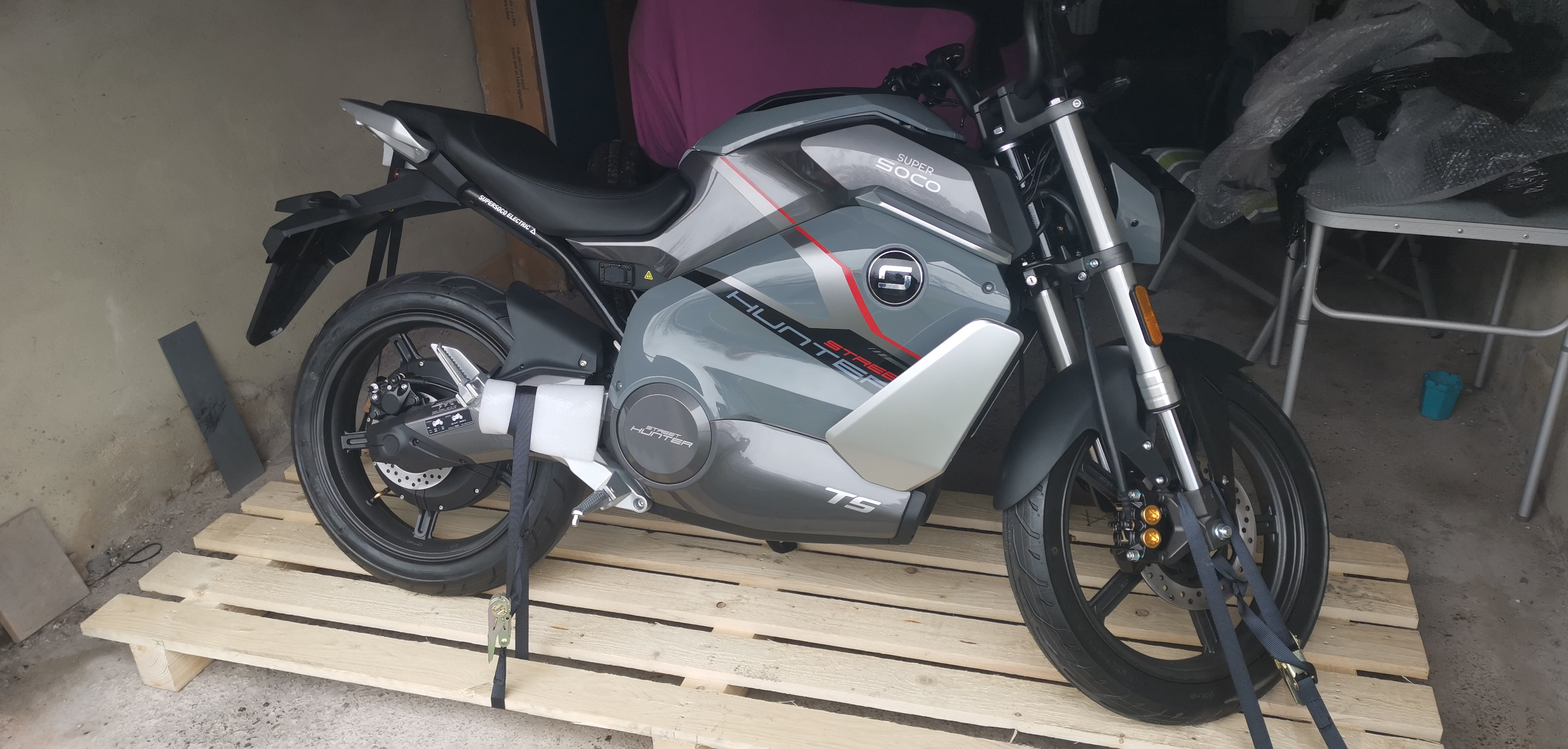

Habe meine Anfang Dezember als "Einakkuversion" erhalten. Ist von der Optik und der Größe ein echt ansprechendes Fahrzeug. Als es vom LKW abgeladen wurde, war ich echt erstmal sprachlos. Hatte je mir erst kurz vorher eine TSX gekauft, die dagegen wie ein Spielzeug wirkt.
Konnte leider noch nicht fahren, da ich sie erst im Frühjahr zulassen will und sie deshalb erstmal in der Wohnung steht, wegen Diebstahl.

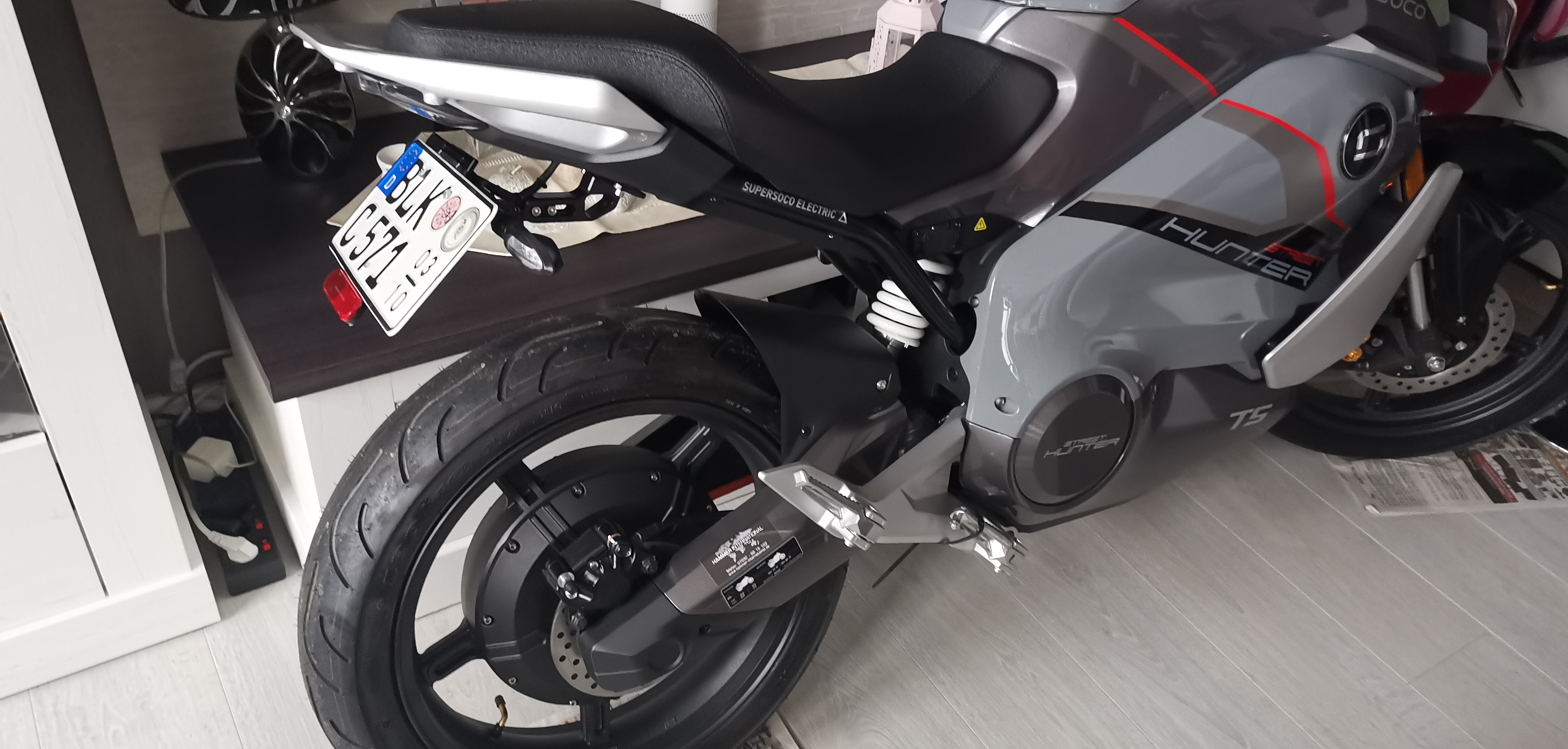

Achso, das Heck hatte ich ja ähnlich meiner TSX umgebaut. Jetzt sieht sie extrem geiler aus. Kleiner Nebeneffekt, Bike ist um ca. einen Kilo leichter und zehn Zentimeter kürzer. Bevor jetzt gleich wieder Einwende kommen. Nein, ich fahre nicht im Regen. Ist nur Hobbyschönwetterfahrzeug.

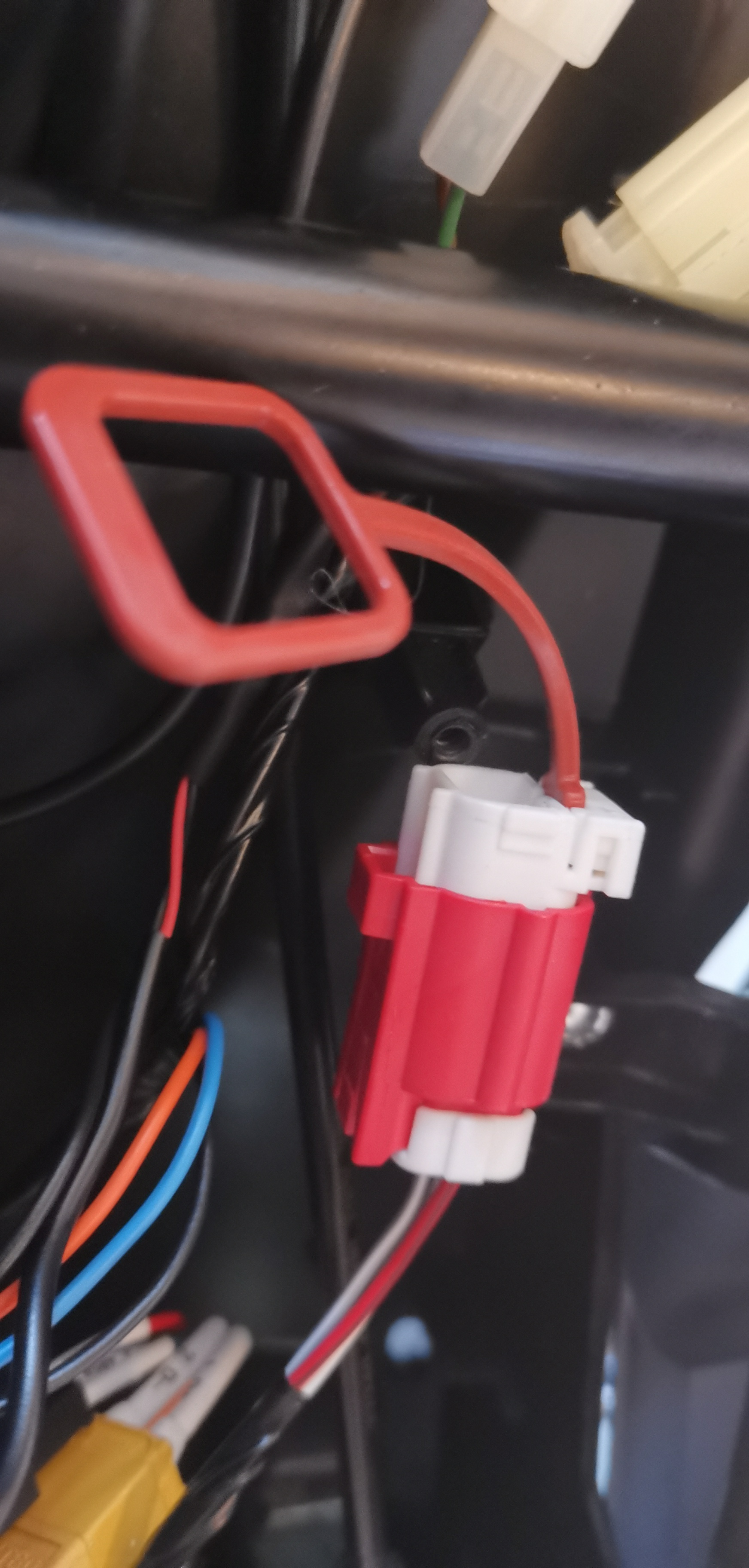

Was ist das eigentlich für ein ominöser Stecker?
- rainer*
- Beiträge: 2007
- Roller: Supersoco TC Max
- PLZ: 06108
- Wohnort: Halle (Saale)
Re: Neue TS Street Hunter 75, Montagsmodell?
Könnte das eine Art Killswitch sein, wo man sich einhaken kann? Die Rote Lasche sieht wirklich speziell aus.
Das ist aber unter dem Sitz unter einer Plaste Verkleidung, die geschraubt ist. Das würde doch gar keinen Sinn machen.
Bin ich der einzigste der so ein Teil verbaut hat?
Ich hasse es ja, wenn solche Fragen nicht dem ausliefernden Händler gestellt werden. Das ist der "Verschlussstecker" von der OBD-Buchse. Irgendwie muss man den ja rauspopeln, wenn der TÜV irgendwann Zugang dazu haben will.
Entschuldige bitte, dass ich mir gewagt habe, eine Frage diesbezüglich zu stellen!
Für was gibt es dann ein Forum?
Wenn mein Händler/Importeur mir nicht mal bei qualitativen Problemen meiner nagelneuen Maschine helfen kann, bzw sich nicht mehr bei mir meldet, um eine Lösung zu finden.
Aber trotzdem danke für den Hinweis mit der "OBD" Buchse!
