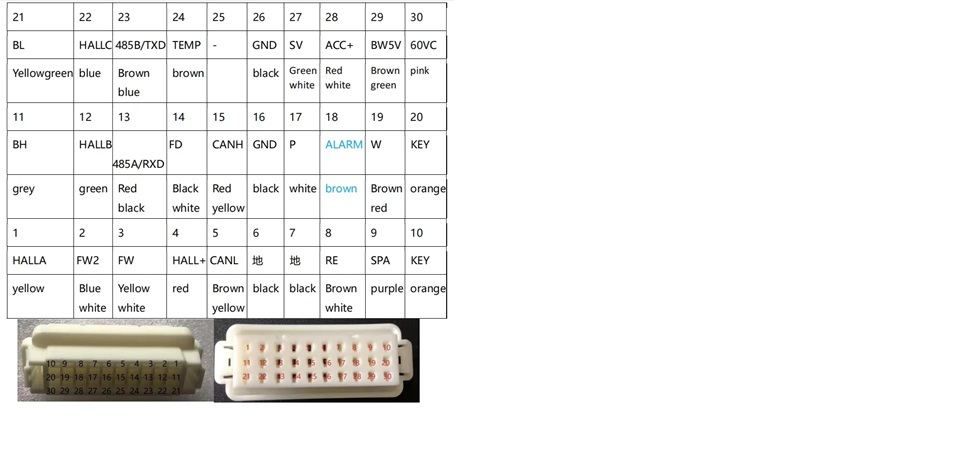

Das Key Lock ist ja beim neuen Kabelstrang vom 72680 Orange und auch beschriftet. Dessen Position sollte sich ja finden lassen.
Hast du die Tabelle, auf der ersten Seite des threads, mit der Steckerbelegung vom orginalen Controller selbst gemessen?
Dann hast du ja schon das meiste rausgemessen.
Oder war das irgendwo her kopiert?

Ja, auf der Verkäuferseite von Aliexpress gibt es auch ne gute Übersicht:
da findet man das Kabel schon.
Die Zentralstecker am Controller sind bei dem Originalcontroller meiner 6kW-odin und bei dem 72530 auch die gleichen wie hier.
dominik hat geschrieben:
Di 11. Feb 2025, 14:52
die habe ich selbst durchgeklingelt, aber keine Spannungen gemessen.

Dann würde ich mal noch die anliegenden Spannungen am orginalen Controller messen.
Auf dem jetzt von dir eingestellten Bild gibt es 60V und Key Lock.
Das könnte für die konfigurierbaren Eingänge am Fardriver, wenn das an der falschen Stelle steckt, eventuell zu viel sein.

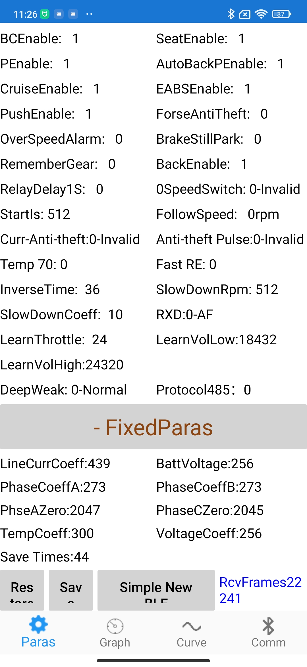

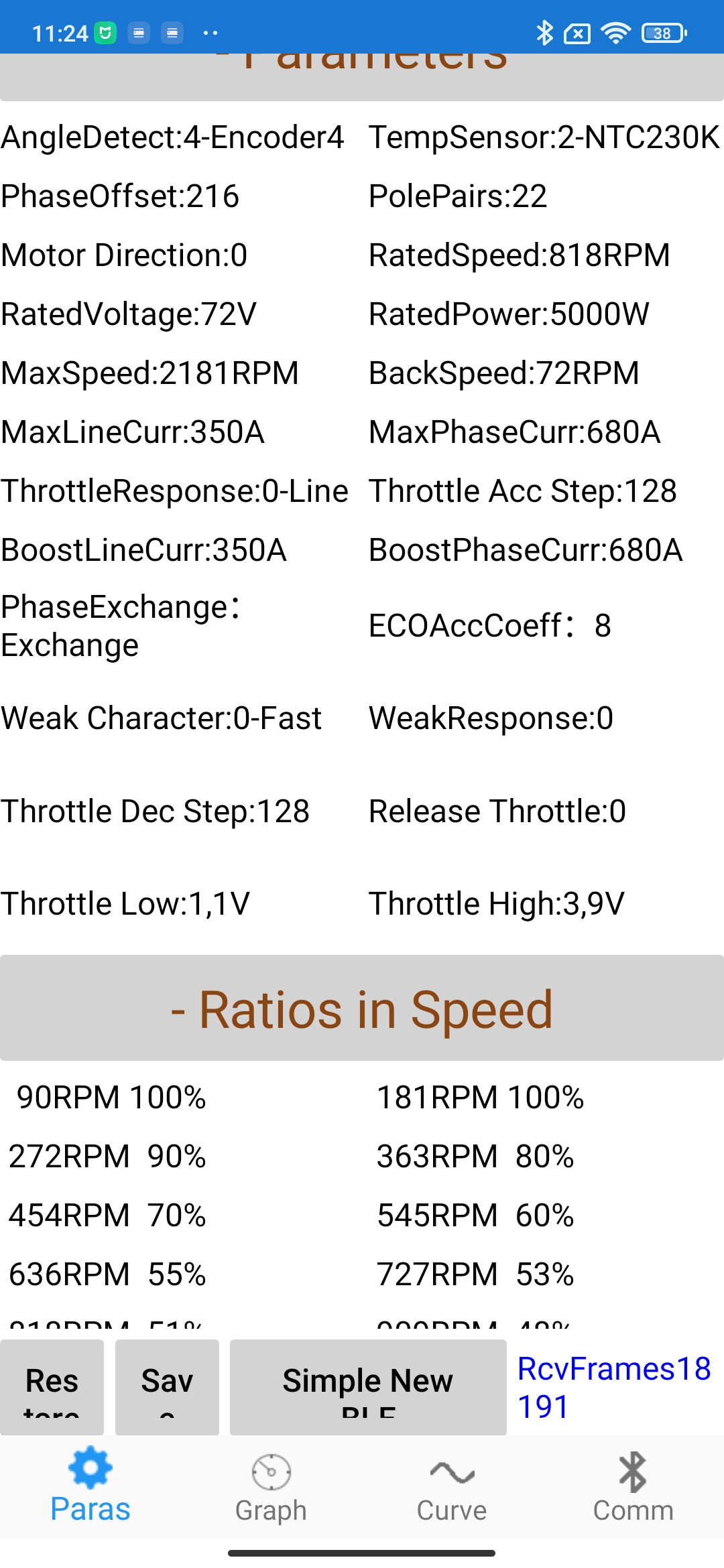

Soweit,so gut. Jetzt komme ich momentan nicht weiter. Beim Gasgeben zuckt das Rad kurz, danach tut sich nix mehr. :?:

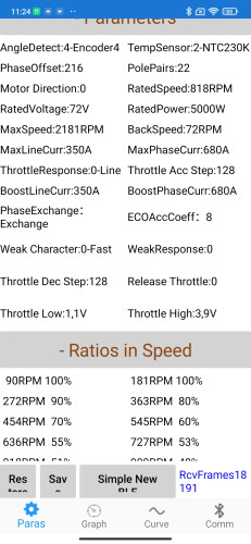

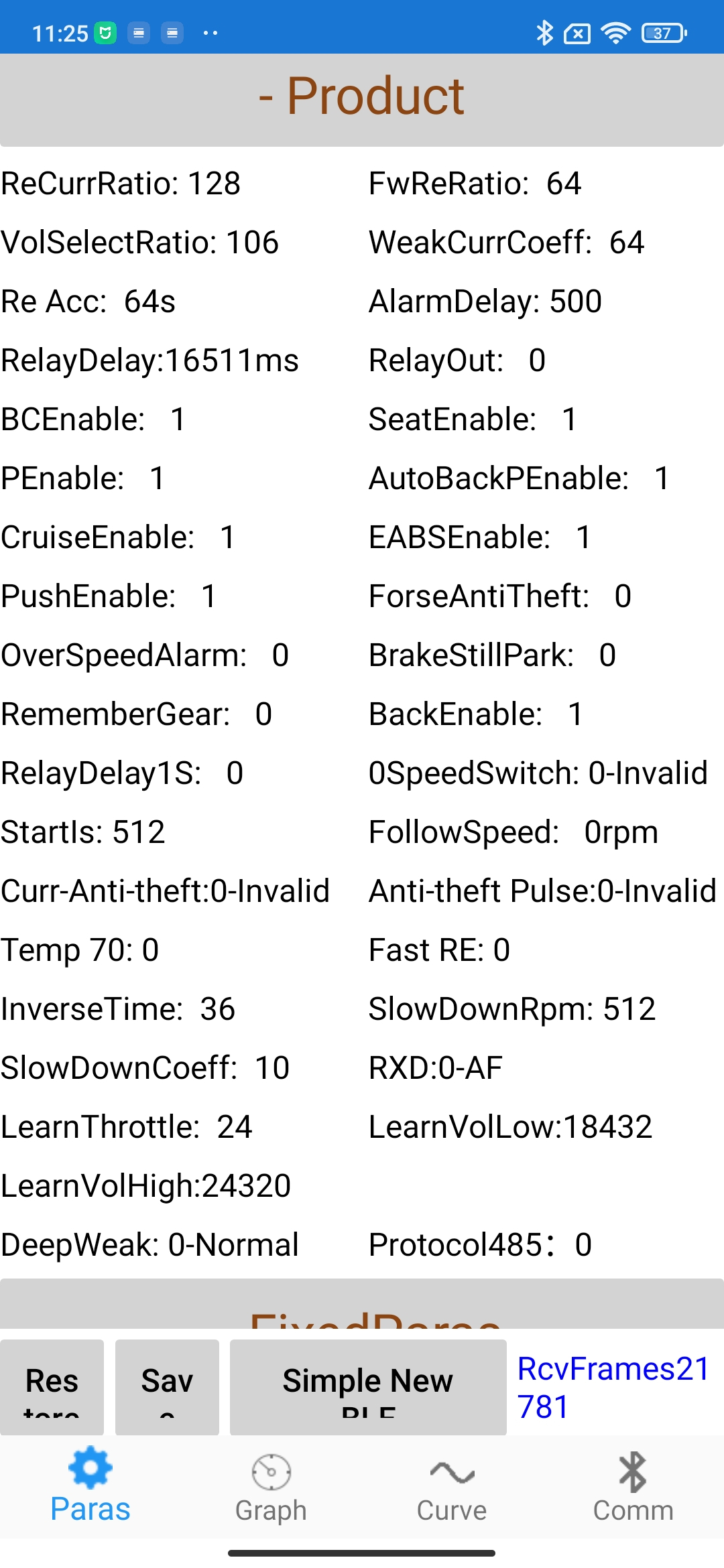

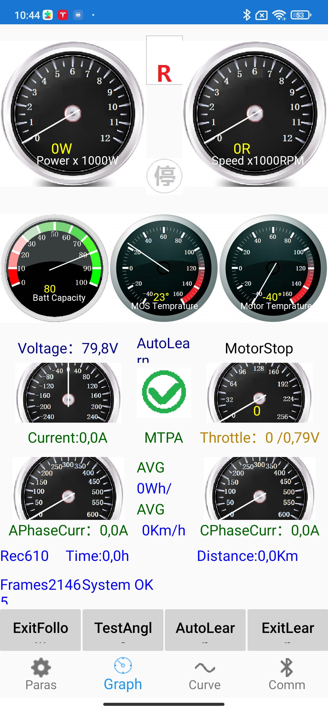

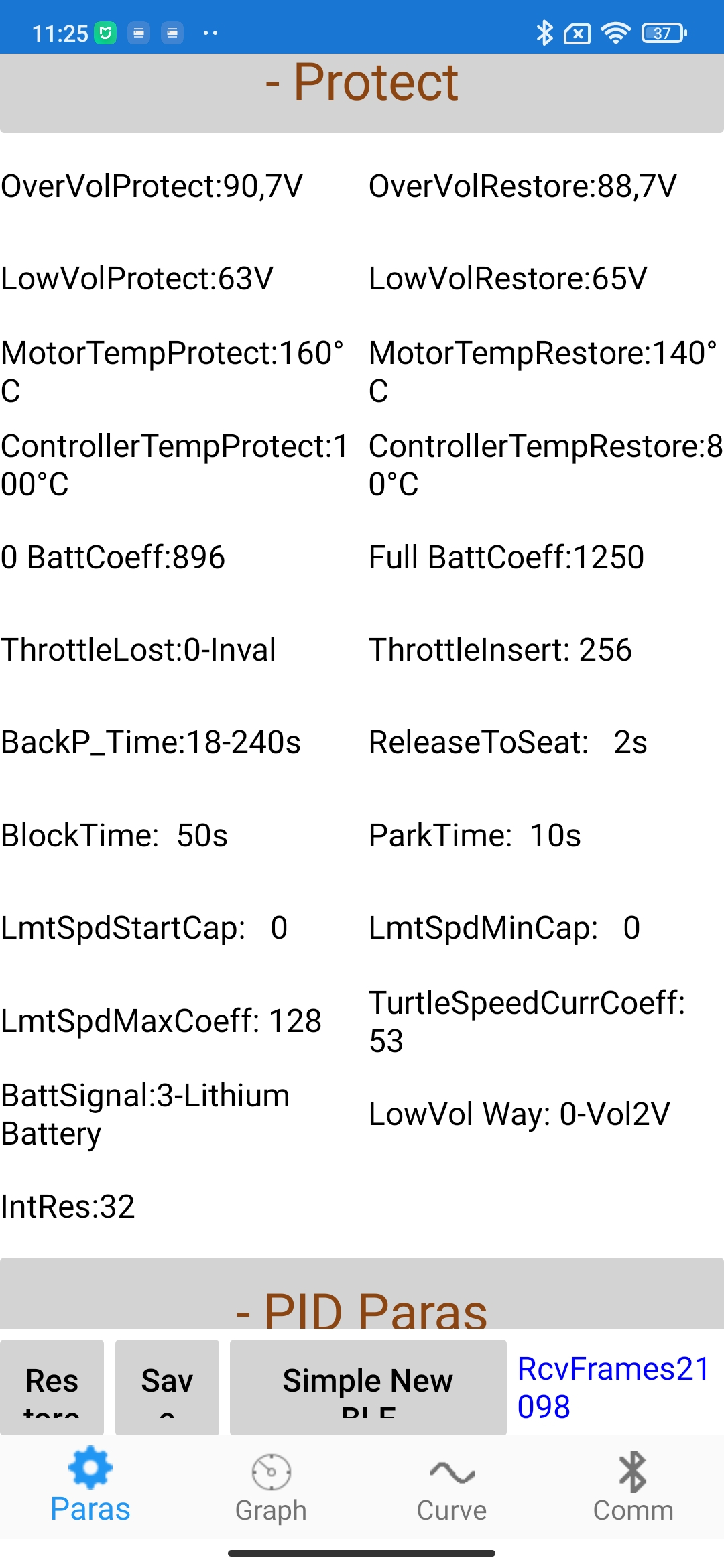

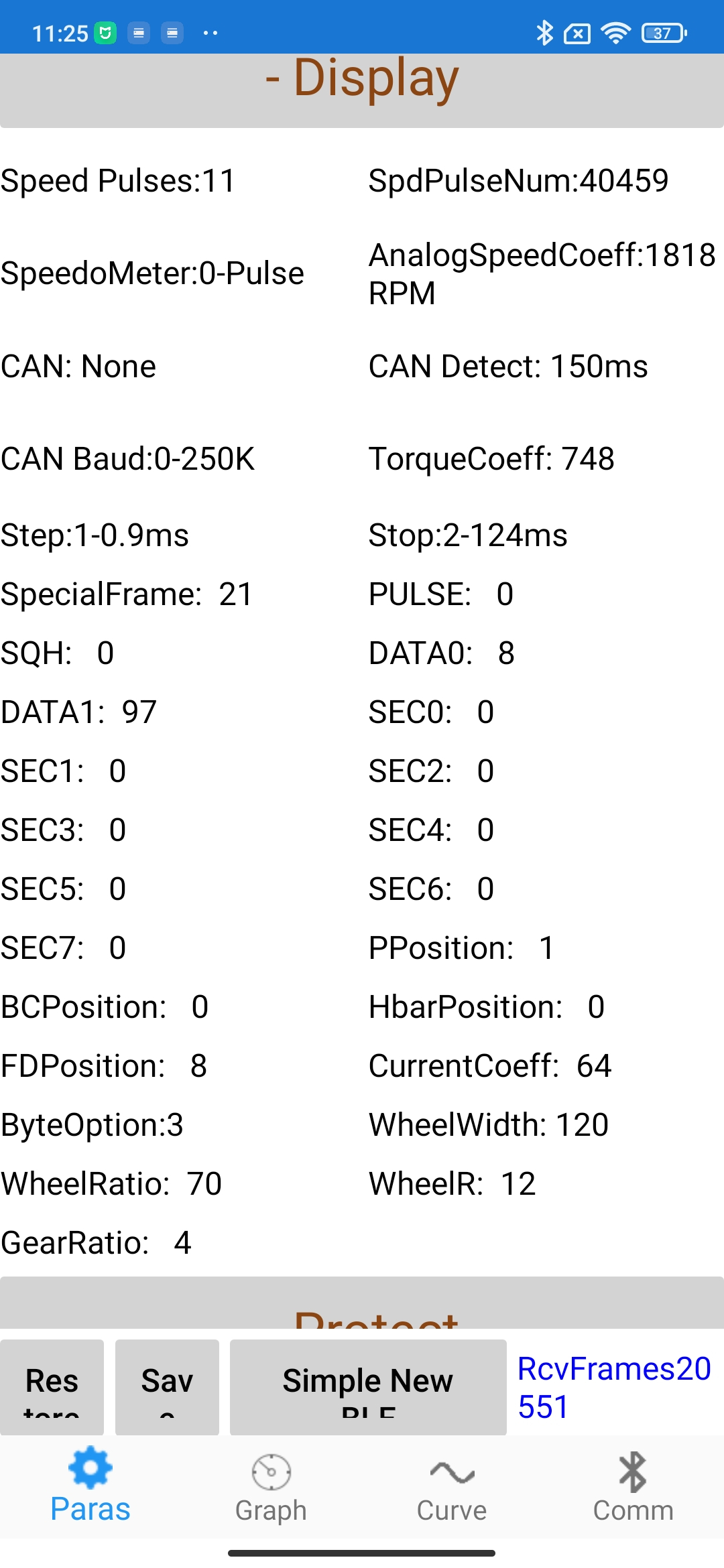

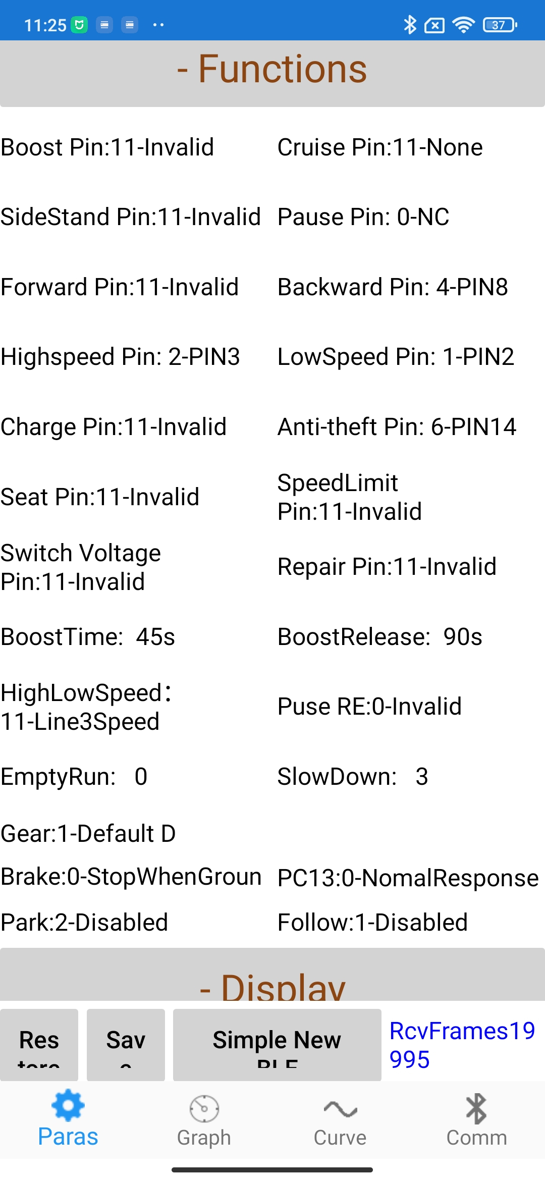

Auf dem Display steht bei Gear ein "-".
Ich hänge mal die Einstellungen dran:

Steht das R für Rückwärts/Reset?
Bei mir stand da da früher D und in der neuen App (2.6.x) steht jetzt A, keine Ahnung ob einlernen ohne einen "Gang" geht.
Zuallererst würde ich line auf 150A und boost current auf 200A setzen, dann pfuscht dir später auf keinen Fall das BMS dazwischen.
Du könntest zum einen
den 3-Speed ebenfalls auf Invalid oder einen festen Gang setzen oder reagiert der Controller wenn du deinen Taster oder Schalter für die 3 Stufen bedienst?
Zum anderen das Brake when Ground mal abstellen, er zeigt aber auf deinem Bild keinen Bremseingriff an.
Und dann noch die verschiedenen anderen Encoder noch probieren.
Ändert sich die throttle Spannung in der App wenn du am Griff drehst?
Den passenden Temperaturfühler musst du auch noch finden, aktuell -40Grad.
Zur Not zum testen auf CaCu stellen.
