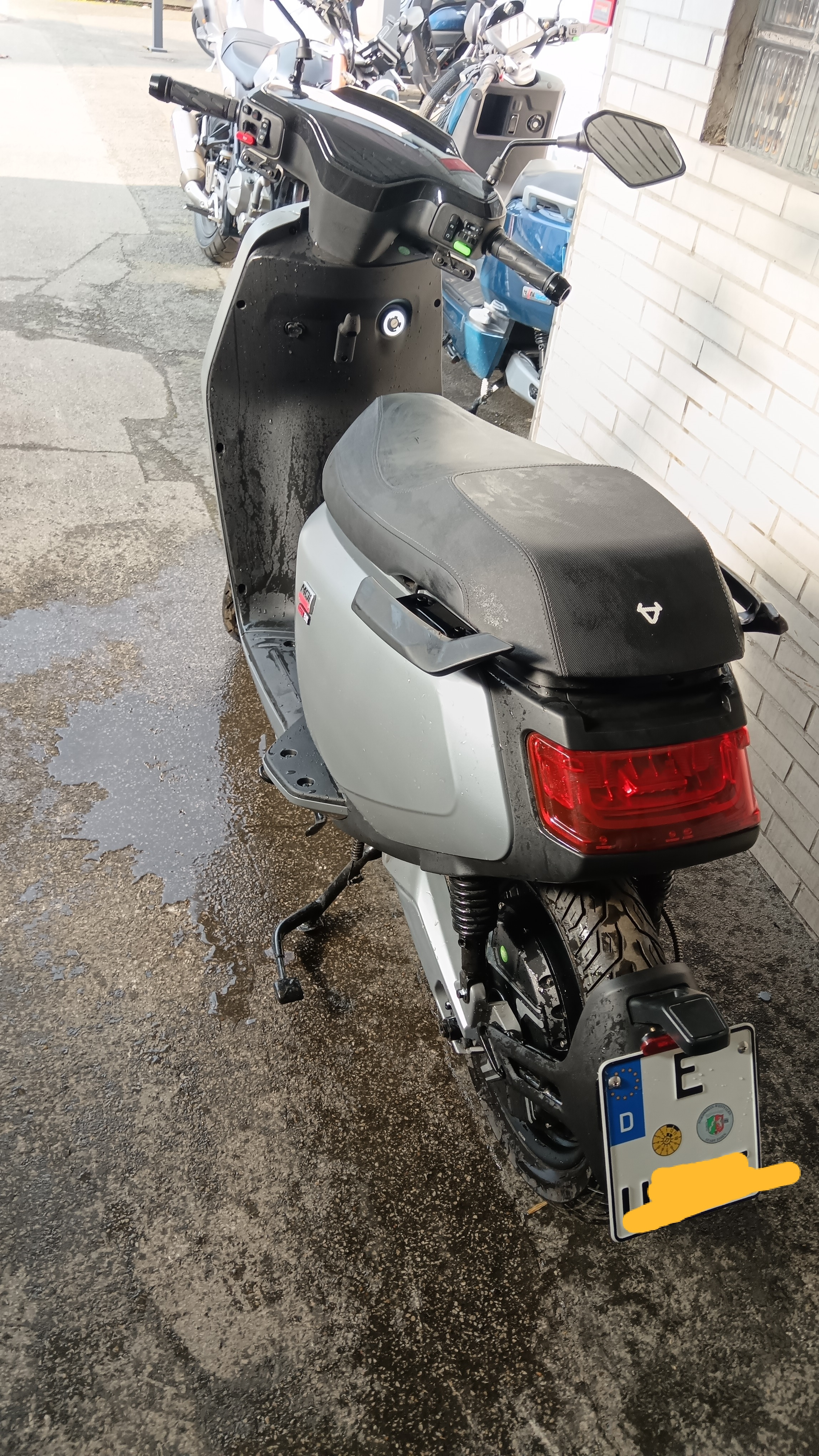

- Uwe72
- Beiträge: 145
- Registriert: So 25. Dez 2022, 12:55
- Roller: HL 6.0 Max ,GT EVO & Revoluzzi 20Plus
- PLZ: 45145
- Wohnort: Essen
Re: NIU MQi GT 100 Erfahrungen
Nabend
Hab mir ein EVO von 2022 gekauft war defekt, Display schaltet erst gar nicht ein
Hatte ganze 200 km runter
habe ihn wieder hin bekommen, in dem ich alle Steuergeräte geUpdatet habe selbst Akku und Motor.
Gehe davon aus das ein Update beim Vorbesitzer schief gelaufen ist
Habe dann neuen TÜV gemacht und bin jetzt erst 80 km gefahren
ist mir noch zu kalt
Hoffe auf viel Tip und Erfahrungen von euch .
mein Ladegerät scheint aber defekt zu sein,
der Vorbesitzer hatte zwar die Akku geladen(in 2 Jahren wo er stand) aber weiß nicht ob er auch schon das Problem hatte.
Das Ladegerät schaltet meist nach 2 min ab und Akku LEDs gehen aus dann ziehe ich den Netzstecker raus bis der Rest-Strom raus ist dann landet er weiter. Dann schaltet der Akku ab und sofort wieder an dann landet er auch schon mal 10 min usw.
Also kann die Akkus nie alleine lassen.
Gruss Uwe

Heyho Uwe, versuch mal folgendes. Ladegerät einzeln an einen Akku anschließen. Akkutaste drücken und nach so 3 bis 5 Sekunden den Netzstecker des Ladegerätes einstecken.
