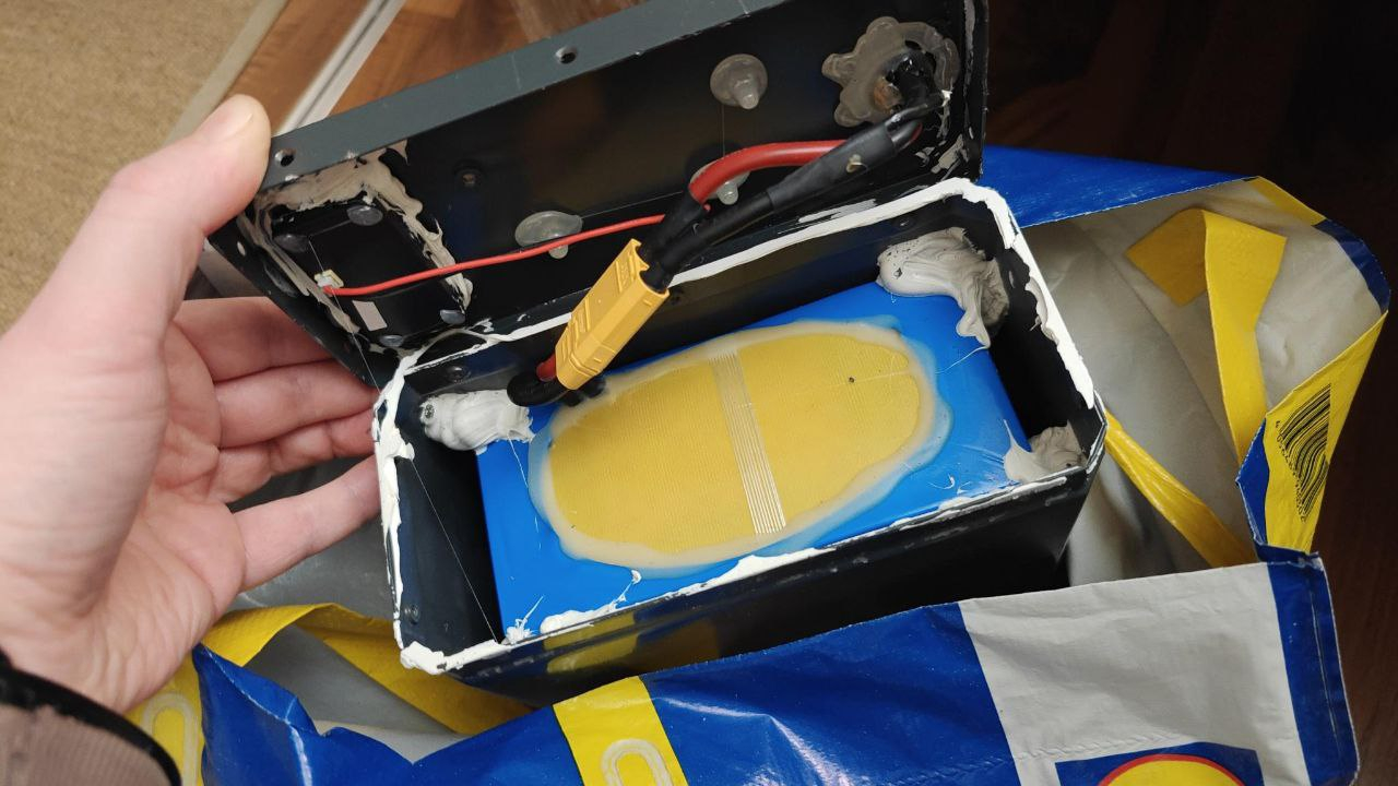

Es ist der originale akku von dem Simple eScooter 1. Ich hab den noch nicht geöffnet, werde das aber bald mal tun. Ist nur super tricky aus dem gehäuse zu bekommen, weil da so Silikon kleber dran ist, und das Gehäuse nur oben auf geht...

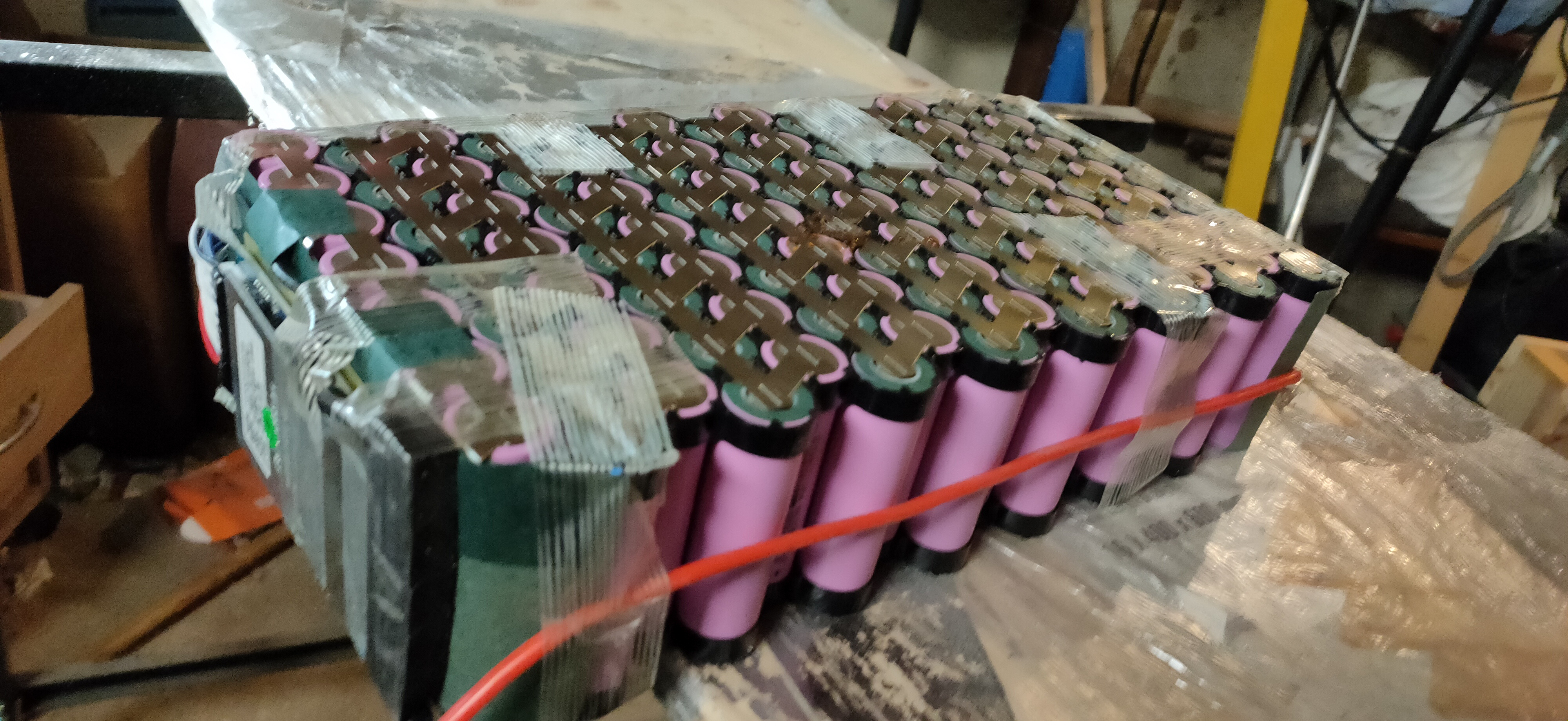

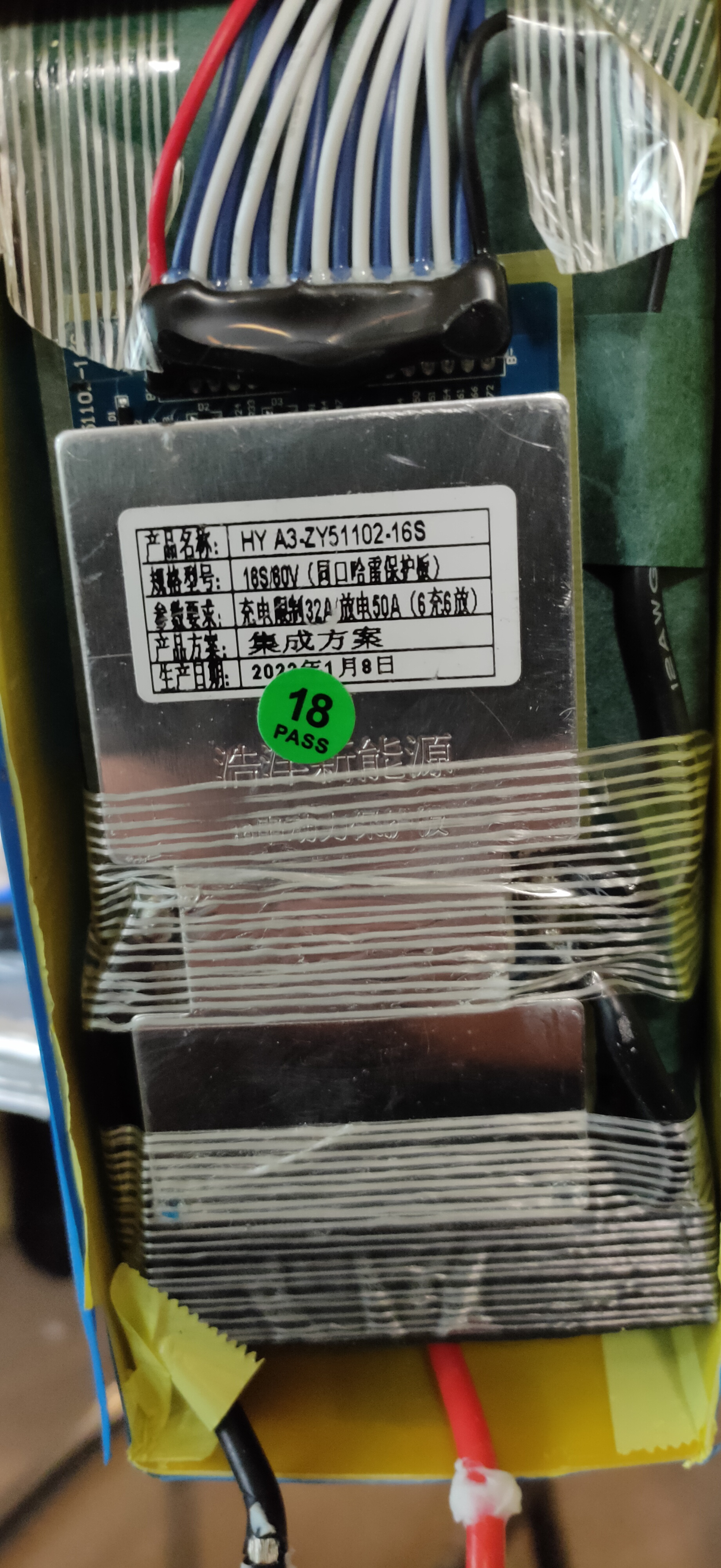

Re: 60v 20Ah Lithium Akku hat nur 1.5V Spannung
Wenn Du ihn rausbekommst siehst Du erst mal garnichts. Der Akku ist komplett in Schrumpffolie. Die muss man dann vorsichtig zerschneiden.
Wenn der Akku zu retten ist, vorher Schrumpffolie bestellen.
Dahinter sieht es etwa so aus: Wie man deutlich auf dem zweiten Bild sieht, Akku hin.
