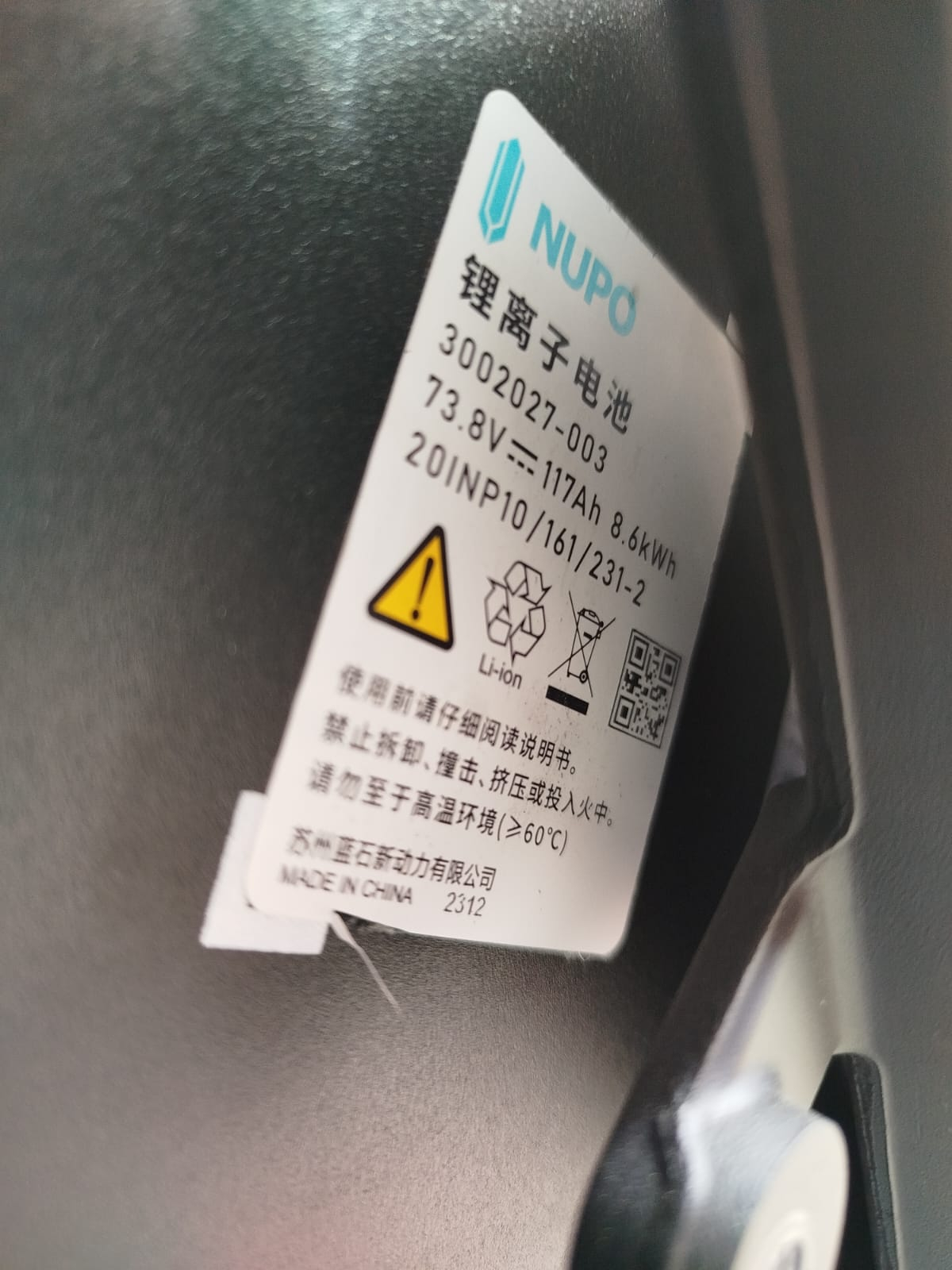

Auf dem Akkugehäuse steht unter anderem folgendes: 20INP10/161/231-2. ich versuche das mal zu verstehen. 20 ist die Anzahl der Zellen pro Pack um auf die Akku Nennspannung zu kommen. Die 10/161/231 sind die Abmessungen der Akkuzellen.-2 bedeutet zwei Pakete?

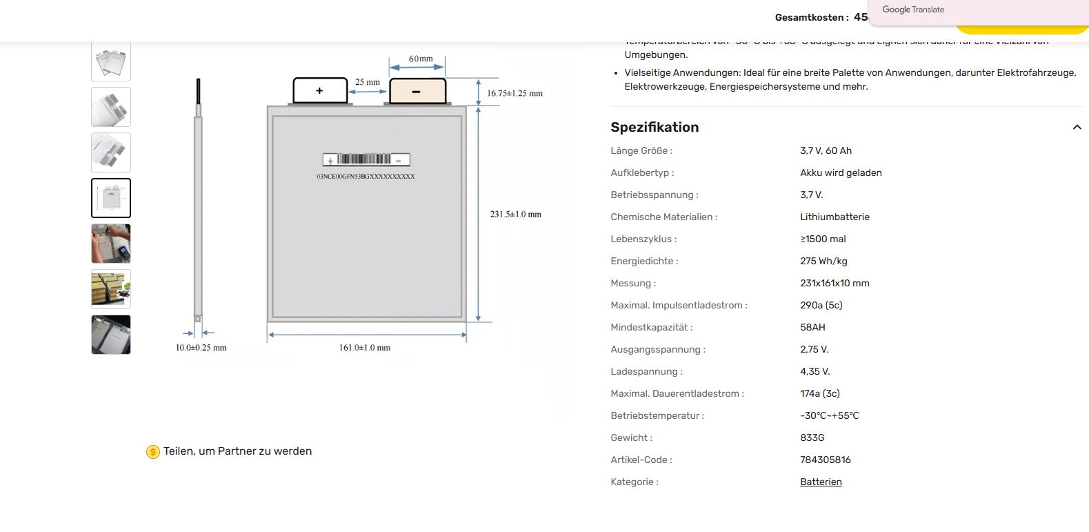

Sucht man jetzt nach CATL 231x161x10 bekommt man unter anderem dieses Ergebnis https://ru.dhgate.com/product/farasis-h ... 6098938880.
Die Zellen haben 58Ah und eine Max. Entladeraten von 5C, was wiederum bedeuten könnte das der Akku aus zwei gleich großen Paketen besteh um auf die Kapazität zu kommen (2x58Ah=116Ah) und den Entladestrom von 2x290A hat. Leider steht da nicht der maximale Ladestrom.
Das Akku Gehäuse hat die Abmessungen innen von 315x235x470 mm ungefähr 34 Liter Volumen. Wenn man das Volumen der Zellen ausrechnet kommt man auf ungefähr 14,8 Liter, von den Abmessungen passen die Zellen da auch rein. Was aber seltsam ist, ist das Gewicht der Zellen. Das beträgt nur 33Kg gesamt.

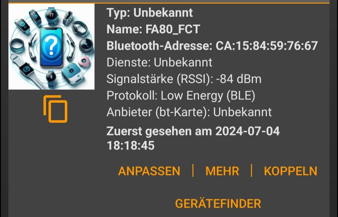

Was das Bluetooth vom BMS angeht, kann ich nicht sagen. Aber es ist ein Bluetooth gerät verbaut das die ganze zeit online ist. Und FA80_FCT sich nennt. Ich habe schon ein paar BMS Apps versucht, aber keins davon erkennt es, oder verbindet sich nicht damit.

Da sind sicher Pouchzellen verbaut.
Laderate der Zellen wird 1C sein.
Ob der Akku das allerdings thermisch von leer nach voll verkraftet ist fraglich.

Allerdings habe ich kein BT-Gerät mit der Kennung FA80_FCT (o.ä.), sondern neben
dem (per BT-Adapter erweiterten) FD-Controller YuanQuFOC nur zwei Einträge mit der Kennung
MW150-69-LE-519C bzw. MW150-69-E104.
Diese hatte ich aber bislang immer dem Display zugeordnet...
