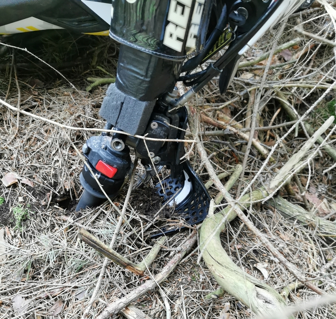

Ich war anfangs skeptisch, weil sich diese Acerbis genauso steif anfühlen wie die brüchigen Ultra Bee Handschützer - aber ich muss schon sagen, sie machen alles mit.Wolluminator hat geschrieben: ↑Mi 17. Apr 2024, 17:36Jo. Ist halt richtiges MX-Zeug. Auch wenn es sicher nicht so gedacht ist sollte das sicher halten.
Aber klar muss man sicher wegen Spannungsrissen aufpassen.

Sehr gut. Aber unendlich oft werden dei sowas auch nciht vertragen.
