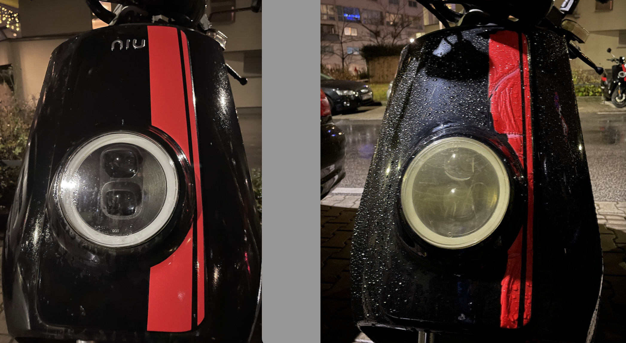

Hat irgend jemand von euch auch das Problem?
Hier mal ein Foto von meinem fast 5 Jahre altem NGT & dem meines Nachbarn (genau 2,5 Jahre alt). Die Roller stehen am selben Standort.
Auch der Aufkleber hat sich schon etwas verabschiedet (kann man hoffentlich irgendwie rückstandslos entfernen).
Kann man die NIU Scheinwerfer auch irgendwie polieren oder muss man die 150€ für nen neuen Scheinwerfer bezahlen?
Habe ja auch schon meinen 3ten Tacho.
P.S.: Weiß jemand, wurde das Licht jemals verbessert. Mein Niu wurde 02/2019 zugelassen.

Polieren geht immer. Zum Licht einfach mal zwei Threads runter scrollen.

Ob Polieren hilft muss man ausprobieren. Der Gilb kann von der Zersetzung des Kunststoffs durch UV-Stralung in der Tiefe des Materials herrühren. Vermutlich steht der Roller überwiegend im Freien, da ist das Vergilben fast normal. Das Einzige was da zur Vorbeugung hilft ist Abdecken. Plastik ist halt nun mal kein Glas

Habe Dir in Deinem anderen Threat geantwortet. Aber bitte baue dafür die Verkleidung ab! Die Kanten um den Scheinwerfer sind an der Verkleidung ruck zuck durchgeschliffen/poliert und der Lack ist weg.

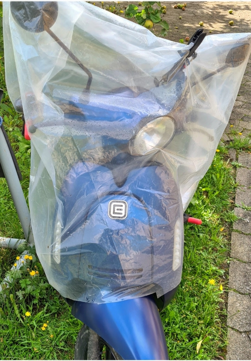

Ich würde die Hausverwaltung um eine gemeinsame Begehung bitten um Verständnis für die Situation zu bekommen. Geparkt möglichst nach Nord ausrichten! Einfacher Regenschutz hilft auch.
Alle öffentlichen Parkplätze bei mir haben eine Nord - Süd Ausrichtung. Und bis jetzt habe ich halt immer das Display etwas geschützt, an den Hauptscheinwerfer dachte ich nie ;-)
Ja danke, hätte ich von Anfang an machen sollen. Schaut halt auch s... aus und der Sturm geht hier in Wien auch immer wieder massiv.

Der durchsichtige Regenschutz bringt gegen UV ja eh nix und ein dunkles Mopedgarge- Kondom macht Dir im Sommer andere Kunstoffteile kaputt. Hast ja schnell 60 Grad Plus X darunter. Der Winter ist nicht das Problem- da deckt man ohne Garage die Karre eh ab- auch der Jänner bis März ist kein Problem- ab Mai geht´s los mit der Sonnenkraft. Alle Jahre mal polieren und gut is.

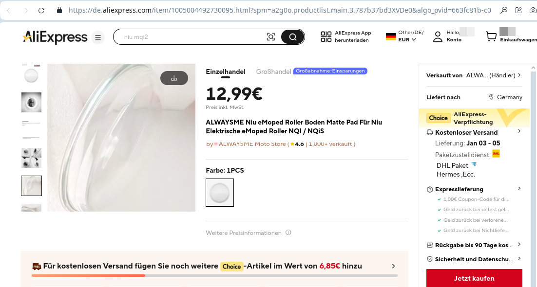

Bei Aliexpress wird ein fabrikneues Scheinwerferglas für den NQI zum separaten Kauf angeboten:
https://de.aliexpress.com/item/1005004492730095.html
Kostet 13 € incl. Versand (allerdings nur bei "Choice"-Bestellung").
Kannste dir gleich 3 bestellen, die sollten dann bis zum Ende der Lebensdauer des Roller reichen. ;-) - Und du bist für "Choice" qualifiziert.
Aber ich seh' gerade: Einzelbestellung geht auch. Kostet dann ebefalls nur 12,99 € mit Versand. Wahrscheinlich ist das eine Aktion.

Dafür muss man abwr Scheinwerfer öffnen usw. Dicht kriegen etc. Das ist ne nervige Sache.
