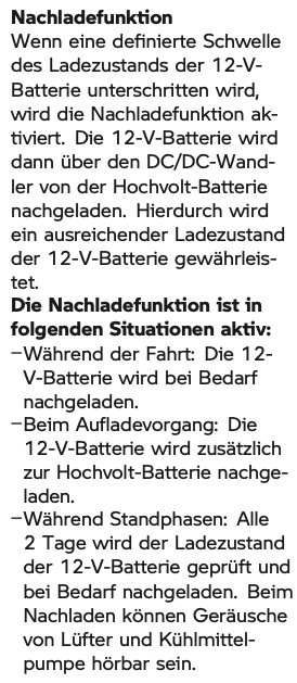

PhilGHP hat geschrieben:
Mo 9. Dez 2024, 12:30
Ich empfehle Nachladen.
Dann funktioniert die beschriebene Nachladefunktion nicht?

Deine Batterie ist mit Sicherheit zusammen gebrochen. Zellenschluss da hilft auch Nachladen nichts. Nach 4 Wochen ist der Akku nicht einfach nur so leer.

Stimmt! Zumindest funzt nach dem langen Laden heute auch nix.
