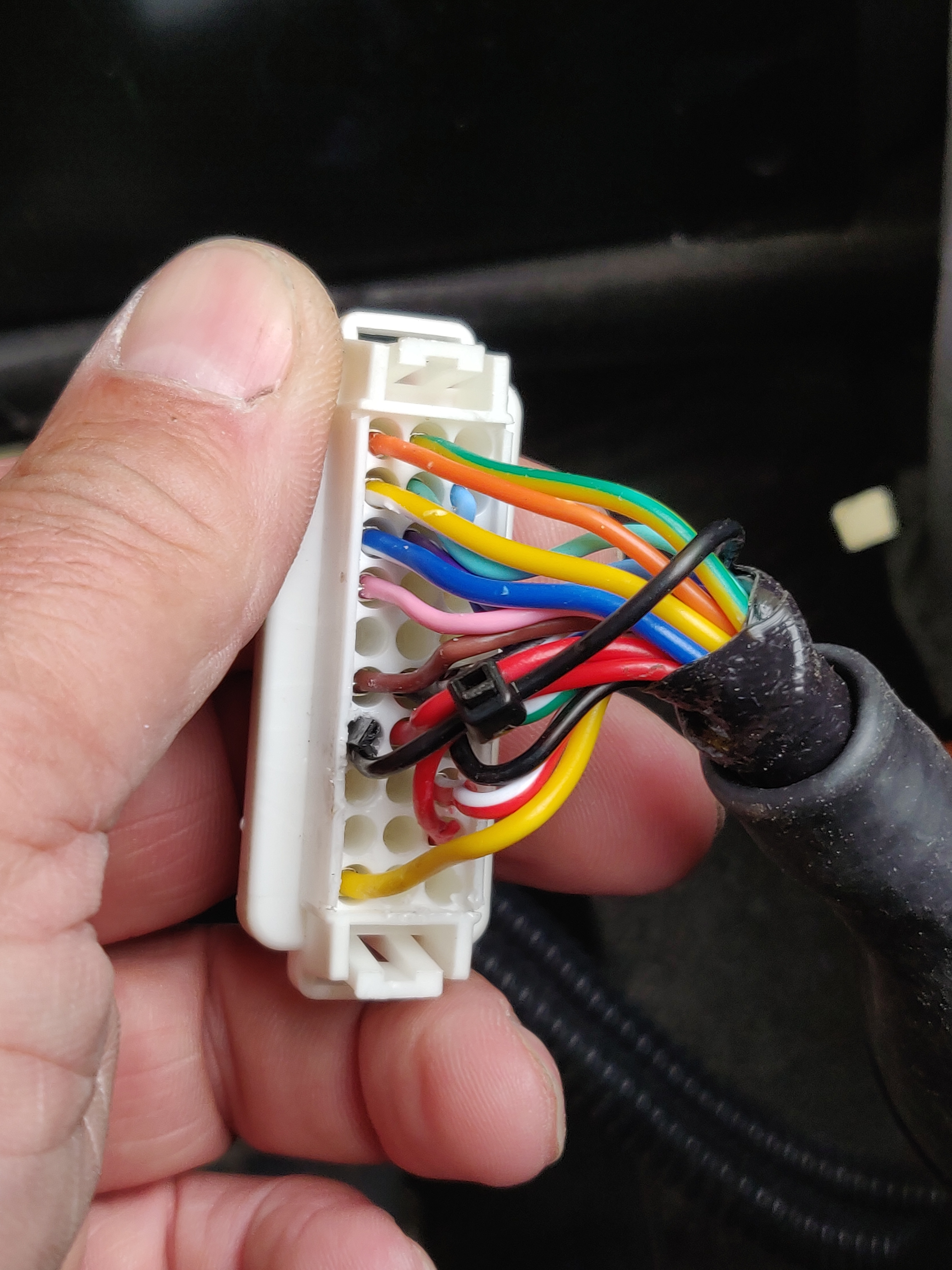

Wenn du eh gerade alles zerlegt hast, ich könnte .Al ein Foto vom Stecker des Controller gebrauchen, ich habe beim letzten umpinnen den Tempomat gekillt, ich vermute das ich ein schwarzes Kabel,teilt sich auf 2, falsch habe, der Seitenständer schaltet auch den Motor nicht ab.
Bild von der Kontaktseite würde auch helfen.
