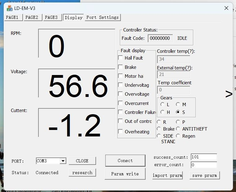

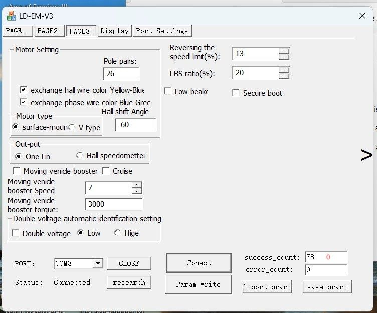

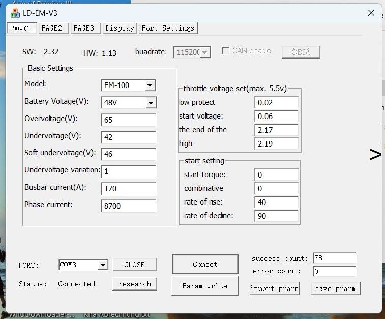

Letzte Woche ist mein Aliexpress USB-Kabel https://de.aliexpress.com/item/10050045 ... pt=glo2deu angekommen.
Gestern den OBD II-Stecker drangelötet und an den Roller angeschlossen. Verbindung hat sehr gut geklappt und nach dem Sichern der config.ini und ein paar Screenshots, habe ich die PZ auf 29 erhöht und die Rekuperation rausgenommen. Roller fährt sich nun wesentlich harmonischer und die Tachoanzeige stimmt jetzt auf den Kilometer genau mit den GPS-Werten überein.
Anbei die Serieneinstellung meiner "2022-09-08" hergestellten Silence S01.
Und eine Frage: Ich würde gerne die Parameter der S01+ ausprobieren. Von der Motor- und Akkuhardware her gibt es, bis auf den Boostknopf, keine Unterschiede zwischen S01 Connect und S01+ oder?
