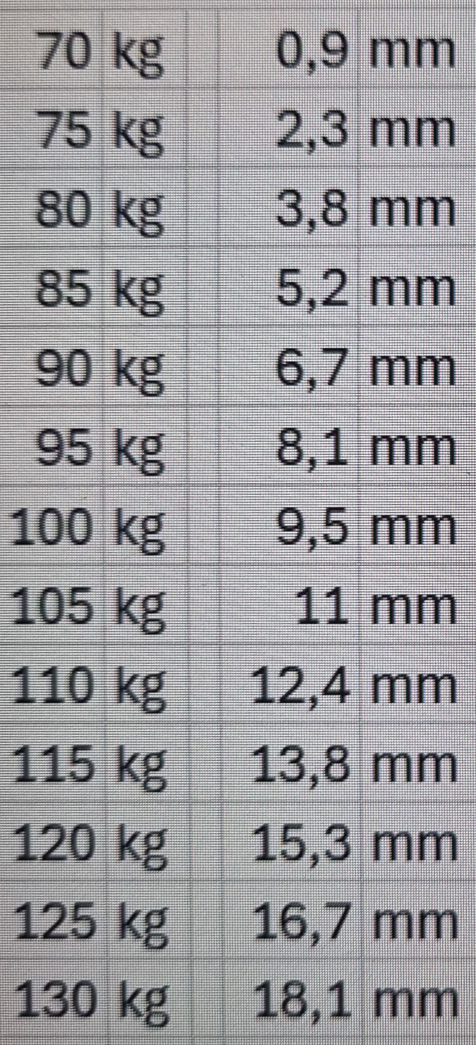

Ich habe mal ein bisschen gemessen und gerechnet. Grundlage ist mein Roller und mein Gewicht. Ich habe das Vorderrad auf eine Wage gestellt um die statische Last auf das Vorderrad zu ermitteln.
Um eine ideale Vorspannung der Federn für das entsprechende Körpergewicht zu bekommen, habe ich ein SAG von 30% genommen. Das entspricht 24mm einfedern. Zu berücksichtigen ist die Vorspannung durch die Gabeldeckel oben, was weitere 20mm sind, sowie die Neigung der Federgabel.
Ich habe von der Gesamtlast das untere Gewicht von Gabel, Rad und Bremsanlage auf 15kg geschätzt und auch abgezogen.
Ich konnte natürlich nicht alles rechnerisch berücksichtigen.
!!Das gilt nur als Anhaltswert und jeder Eingriff erfolgt auf eigene Gefahr!!
Es muss dann über jede Feder eine entsprechend dicke Scheibe eingelegt werden. Wichtig ist das die Scheiben über jeder Feder ungefähr gleich dick sind. Evtl. mit geringerer Dicke anfangen und wenn es nicht reicht weitere Scheiben einlegen, oder sich mehrere Dicken anfertigen lassen.
!! Der progressive Teil der Feder wird dadurch reduziert, oder fällt sogar weg, die Feder wird härter und mehr beansprucht!!
!! Die Berechnung gilt nicht für Soziusbetrieb!!
