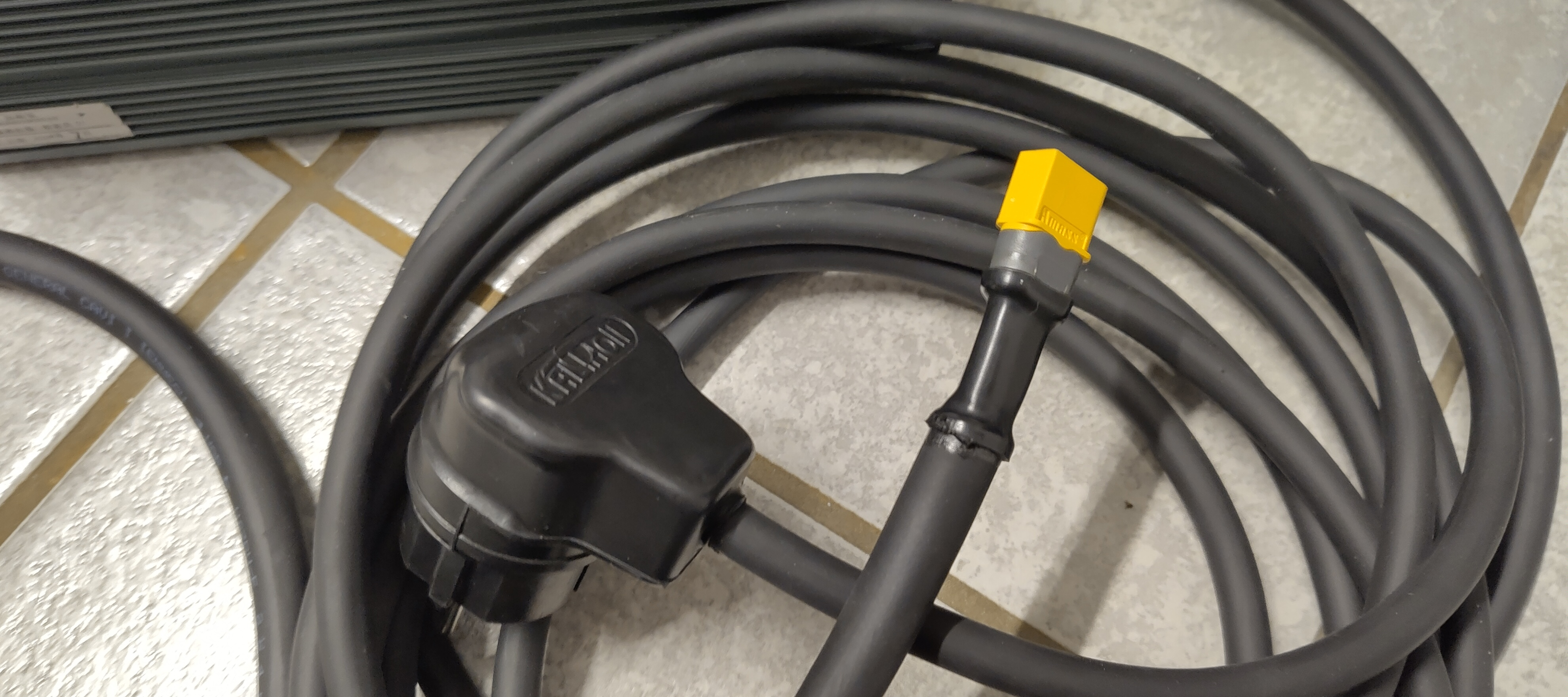

Habe dem Fremdlader nun neue Kabel (schw. Gummischlauchleitung) spendiert, da das original DC Kabel eh zu kurz war und warm wurde und die nachgerüstete PVC AC Leistung einen zu niedrigen Querschnitt hatte.
H07RN-F AC 3G1,5
H07RN-F DC 2x4mm2
Nun wird nichts mehr warm, alle Kabel und die nachgerüstete XT60 Buchse bleiben kalt. Also zumindest auf den Leitungen keine Ladeverluste mehr.
Da sich die Schrauben ab und zu selbst herausgedreht haben und im Topcase herumgeflogen sind, wurden diese nun mit Schraubensicherung (Loctite) behandelt.
H07RN-F AC 3G1,5
H07RN-F DC 2x4mm2

Das ist jedenfalls eine sehr ordentliche Verschrumpfschlauchung da an dem XT60

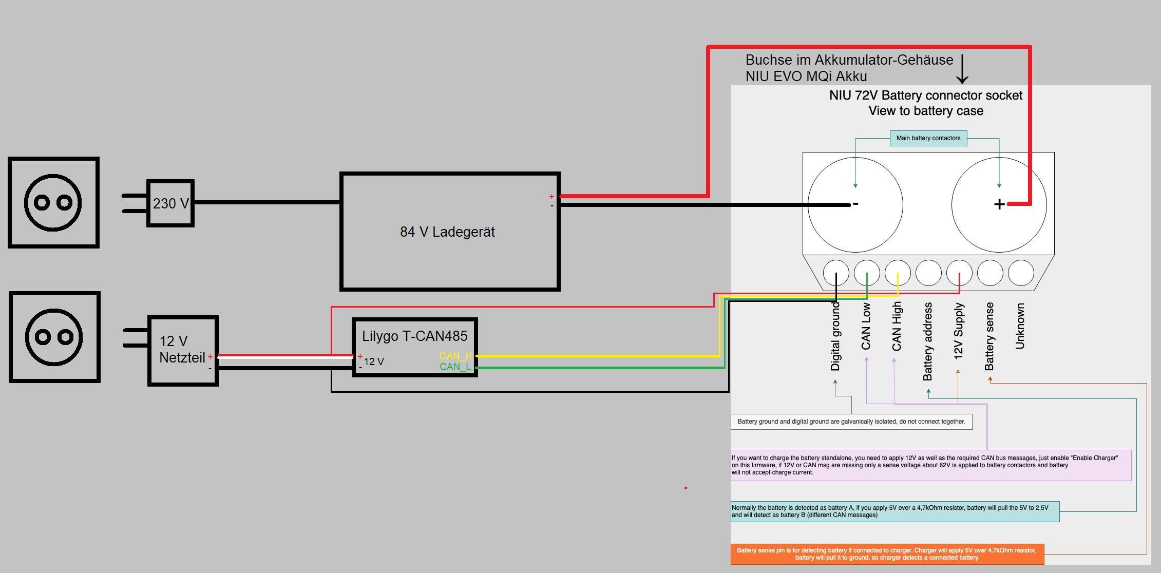

zock3r1608, du bist der Retter in der Not!
Es hat tatsächlich geklappt, nach 5 Monaten habe ich meine NIU EVO Akkus wieder aufladen können!!
- NIU_CAN_BatteryChecker https://git.0-c.de/Crash_Override/NIU_C ... eryChecker (Vielen Dank, zock3r1608!) per USB auf den Lilygo T-CAN485 flashen (funktioniert ohne 12 V Netzteil)
- Alles verkabeln
- Lilygo T-CAN485 einschalten
- Per WLAN verbinden
- "Enable Charging/Discharging"
- 84 V Ladegerät einschalten
- Akku laden (3 Ampere beim 84 V Ladegerät einstellen)
- 84 V Ladegerät ausschalten
- Lilygo T-CAN485 ausschalten
(Ich habe die Akkus bisher nur einzeln geladen)
Hier eine Grafik dazu (Disclaimer: Dies ist keine Anleitung und nur eine schematische Darstellung. Ich übernehme keine Haftung, wenn ein Gerät Schaden nimmt, sich jemand die Bude abfackelt oder einen tödlichen Stromschlag versetzt! Rechts ist die NIU MQi GT EVO Akku-Buchse abgebildet, NICHT der NIU MQi GT EVO Stecker [Entsprechend umdenken und zur Sicherheit unbedingt mit dem Multimeter die Stecker-Pins durchmessen]! Elektrotechnisches Grundwissen ist zwingend Voraussetzung!)
- Alles verkabeln

Hier eine Anleitung (Original von Crash_Override) zum flashen und verbinden des Lilygo T-CAN485:
- firmware-v1.2.bin auf der "Releases" Seite von diesem Repository herunterladen: https://git.0-c.de/Crash_Override/NIU_C ... r/releases
- T-CAN485 via USB-C mit dem PC verbinden (funktioniert ohne 12 V Netzteil)
- Mit dem Google Chrome webbrowser folgende Seite aufrufen: https://espressif.github.io/esptool-js/
- Baudrate "460800" auswählen, "Connect" klicken und T-CAN485 über serial port verbinden
- flash address "0x0" auswählen und firmware-v1.2.bin mit dem Webbrowser ESP Tool flashen
- Nach Abschluss steht "Leaving..." (bei mir gab's noch einen reset, was normal ist), Webbrowser schließen
-Alles verkabeln und Akkumulatoren anstecken
- Smartphone mit dem neuen WLAN Zugangspunkt "NIU CAN Battery Checker v1.2" verbinden (Passwort: NIUDrivingRulez) und im Smartphone Webbrowser https://webserial.io/ aufrufen und Baudrate "115200" auswählen oder alternativ "192.168.4.1" in der Adresszeile eingeben und aufrufen (Bei mir funktionierte webserial.io nur beim ersten mal, danach nur mehr 192.168.4.1)
- "Enable Charging/Discharging" auf der NIU CAN Battery Checker Seite einschalten
- 84 V Ladegerät einschalten und laden
Quelle (auf Englisch): https://git.0-c.de/Crash_Override/NIU_C ... eryChecker
