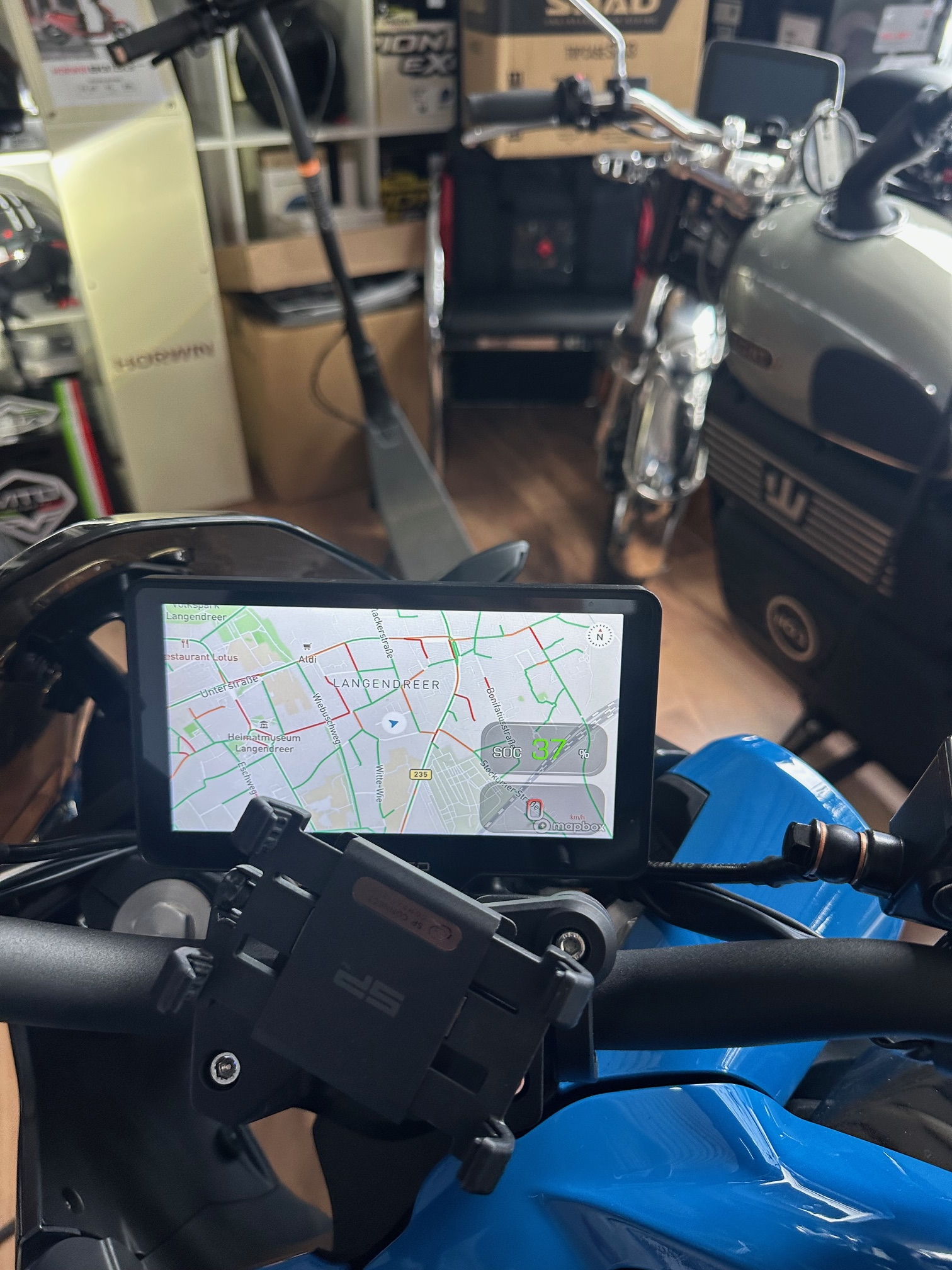

funktioniert es bei deiner Stash etwa??? Ich habe ALLES ausprobiert um mein S24 zu spiegeln, auch ältere Version der Carbit Ride App runtergeladen, aber keine Chance. Ich bekomme zwar über Wlan Direct eine Verbindung und im Stash Display erscheint auch das WlanSymbol, aber mehr passiert nicht. Ich hätte so gern Google Maps gespiegelt.

hier geht
Hast du im Menü der Stash das richtige Betriebssystem aus gewählt ? Android oder IOS sonst geht es nicht. Und du musst einmal auf den Set Knopf drücken damit die Navigation angezeigt wird.
Gruß Frank
