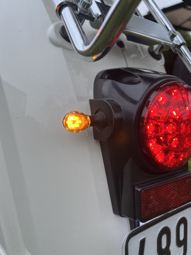

Hallo Bordsteinschwalbe,
bei den vorderen Blinkern scheint es über die paar Jahre der Herstellung unterschiedliche Ausführungen gegeben zu haben. Zumindest deutet der erste "Fehlversuch" des Telefonjokers darauf hin. Ich vermute, dass sich, aus welchen Gründen auch immer, bei unserer Schwalbe die Verschraubung der innenliegenden Messinghülse mit dem Blinkerkopf nicht löst, was sie eigentlich sollte. Stattdessen schraubt man die Messinghülse heraus und diese wieder reinzuschrauben ist nur etwas für Menschen mit sehr viel Fingerspitzengefühl und noch mehr Geduld - also nichts für mich ;)
