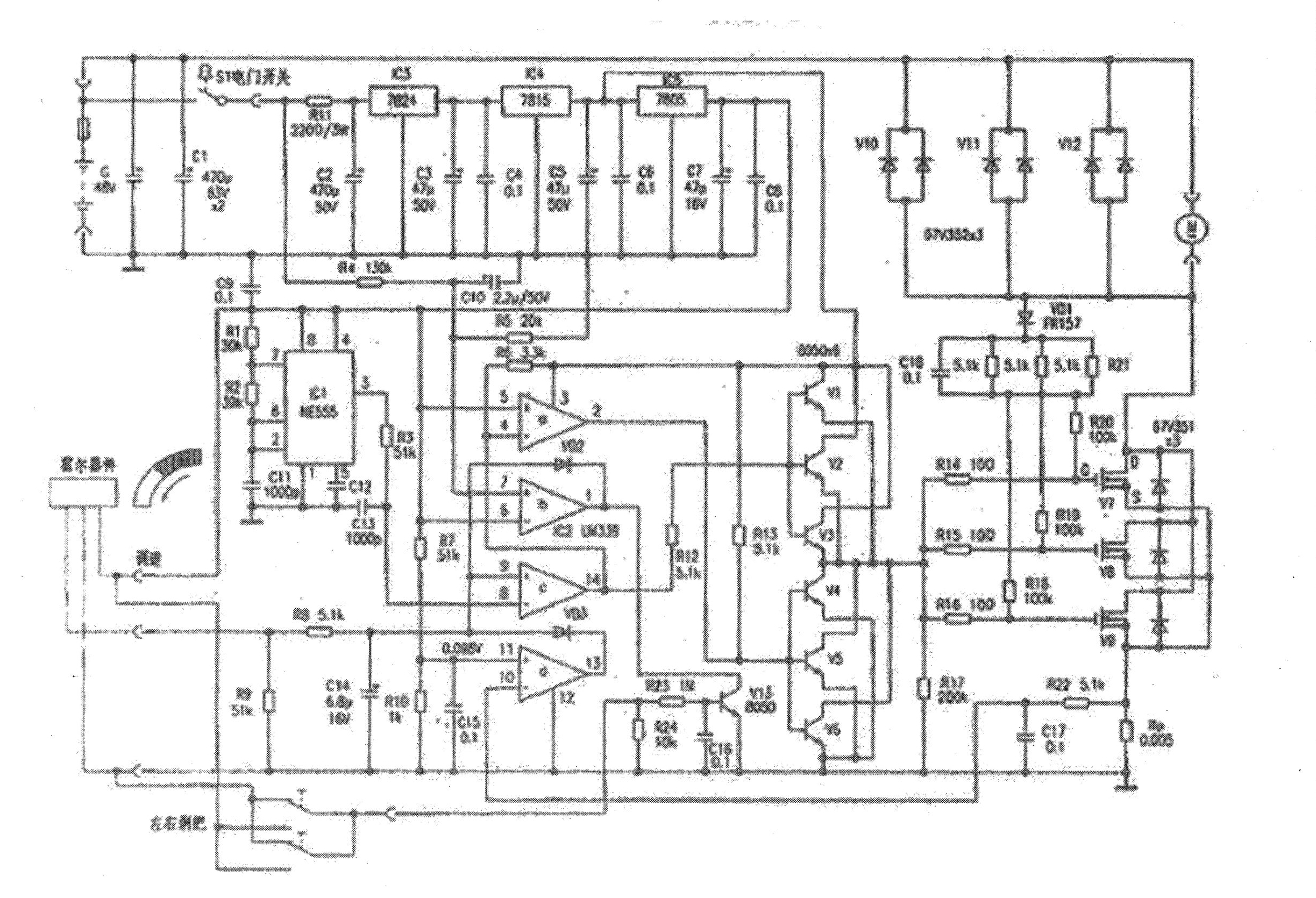

Soll ich die Kiste jetzt verschrotten?Bin am Boden zerstört. China verweist mich auf das Bild im Anhang womit ich nichts anzufangen weiß.

Gegenfrage: ist der Schaltplan deinem Humor entsprungen oder will dich ein Chinese damit veralbern?

Kein Scherz:Gegenfrage: ist der Schaltplan deinem Humor entsprungen oder will dich ein Chinese damit veralbern?
Ich habe es unterm Scanner gelegt weil es im Manaul nur Postkartengröße hat und etwas vergrößern musste.Chinese - The diagram you can find from the manual.

LoL, ich müsste mich schon sehr täuschen, aber das "diagram" ist definitiv nix aus deinem Roller.smokewolke hat geschrieben: ↑Fr 30. Aug 2024, 18:17Kein Scherz:
Mein Tip: betrachte den 12V Teil mit DC-Converter, Blinker, Licht etc getrennt von der Verkabelung von Motor und Controller.
Ich würde die beiden Teile getrennt aufbauen. - Fang mit dem 12V Teil an, wenn das alles funktioniert, dann kümmerst du dich um den Controller-Teil.
Dadurch behältst du den Überblick und verzettelst dich nicht. Alternativ kannst du natürlich auch mit dem Controller anfangen. Dann lebt der Roller schon mal und bekommt hinterher Licht, Blinker, Hupe und was sonst noch dran ist.

So ist es abgebildet im Manual. Denke mir das ist das Innenleben des Controllers.LoL, ich müsste mich schon sehr täuschen, aber das "diagram" ist definitiv nix aus deinem Roller.
