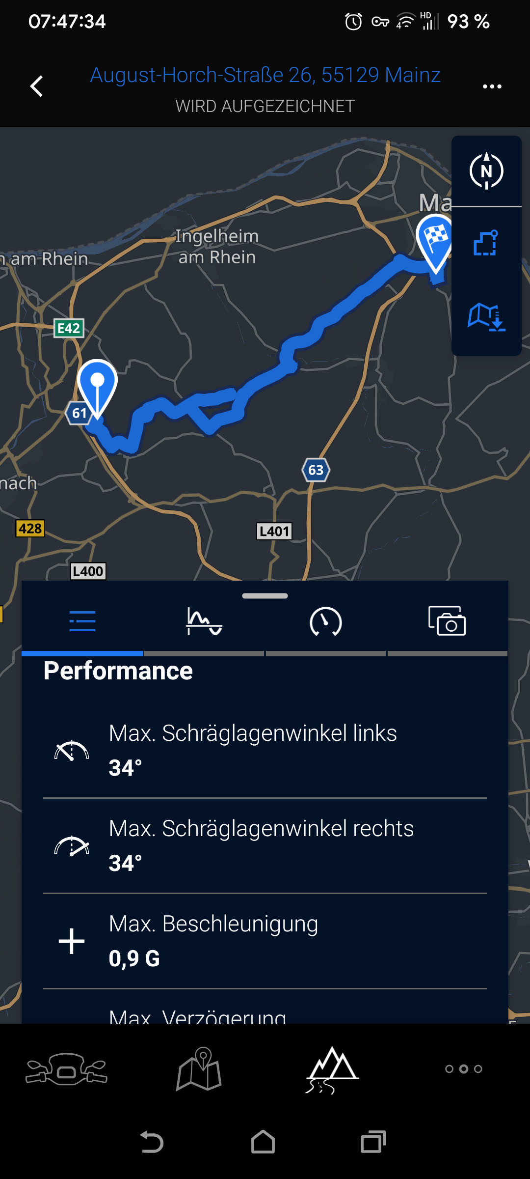

Heute morgen war ich irgendwie in guter Stimmung und hab es dem Vorderrad mal ganz gut besorgt. Das geht auf die Kante ohne weiter Probleme. Goodride...bisher ist der Name Programm.
