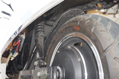

Die Verschraubung von der Motorachse gefällt mir garnicht.
Bei der Mickrigen Mutter auch dazu noch aus diesen komischen grünen Chinastahl ist Gewindekaries über kurz oder lang sicher.
Gruss joggel

Das Handschuhfach war mir auch als ein wenig klapprig aufgefallen. Andererseits, der Nutzen hat sich mir nicht erschlossen, da bauartbedingt bestenfalls zwei Cola-Dosen reinpassen. Wer mehr Platz benötigt, als das Helmfach bietet, sollte ein Topcase ordern.
Die Schwinge sah bei meiner Besichtigung recht solide aus. Die Mutter könnte man durch ein Exemplar mit mehr Tiefgang ersetzen - genug Gewindegänge sind ja vorhanden.

Beiträge: 19399
Re: Neue Roller zu günstigen Preisen!
Totalschaden sieht anders aus, ich weiß wie so einer aussieht, leider :cry:
Was mir nicht gefällt ist der offene Multipin Stecker in dem Steuergerät links... Das wird bei vermehrten Regenfahrten den ersten Defekt geben:
Und der Rest ist schlicht Straßendreck auf diesem Bild.

und an Spritzschutz am Hinterrad wurde der sportlich wirkenden Optik halber im Gegensatz zum Vorderrad (wirkt hier schon fast klobig) auch gespart, da lobe ich mir meinen selbst entworfenen. Stoßdämpfer, Akkukasten, Controller, Rückleuchten bleiben sauber (bin aber auch Ganzjahres-Fahrer). Die Achse wird oft (bei meinem Modell zumindest, das dürfte bei vielen "aus Benzinroller mache Elektroroller" so sein) nach hinten verlängert, wodurch das Hinterrad dem Akkukasten Pltzmacht, aber die hintere Verkleidung den Dreck nicht mehr auffängt und sich Einiges an Rücken und Helm niederschlägt.
