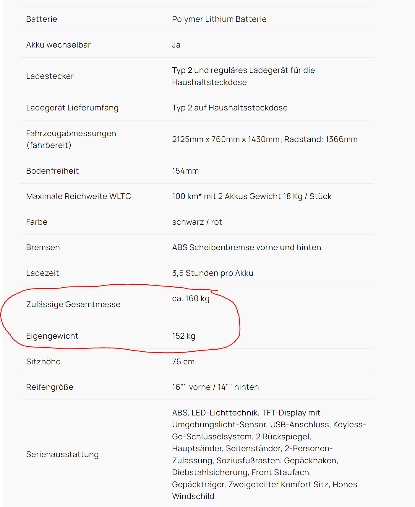

rainer* hat geschrieben:
Di 16. Jul 2024, 07:19
Bist Du Dir sicher, das die Stash so schwer ist und Vmoto nur mit 108kg für zwei Sitzplätze rechnet? Vmoto sagt auf der eigenen Website, 153kg Leergewicht incl. Akku. Die anderen Maschinen von Supersoco/Vmoto haben so um die 160kg für zwei Sitzplätze.
bei der neuen CPX Explorer :
https://www.hammer-international.de/pro ... r-105-km-h
darf der Fahrer 8 Kg wiegen
