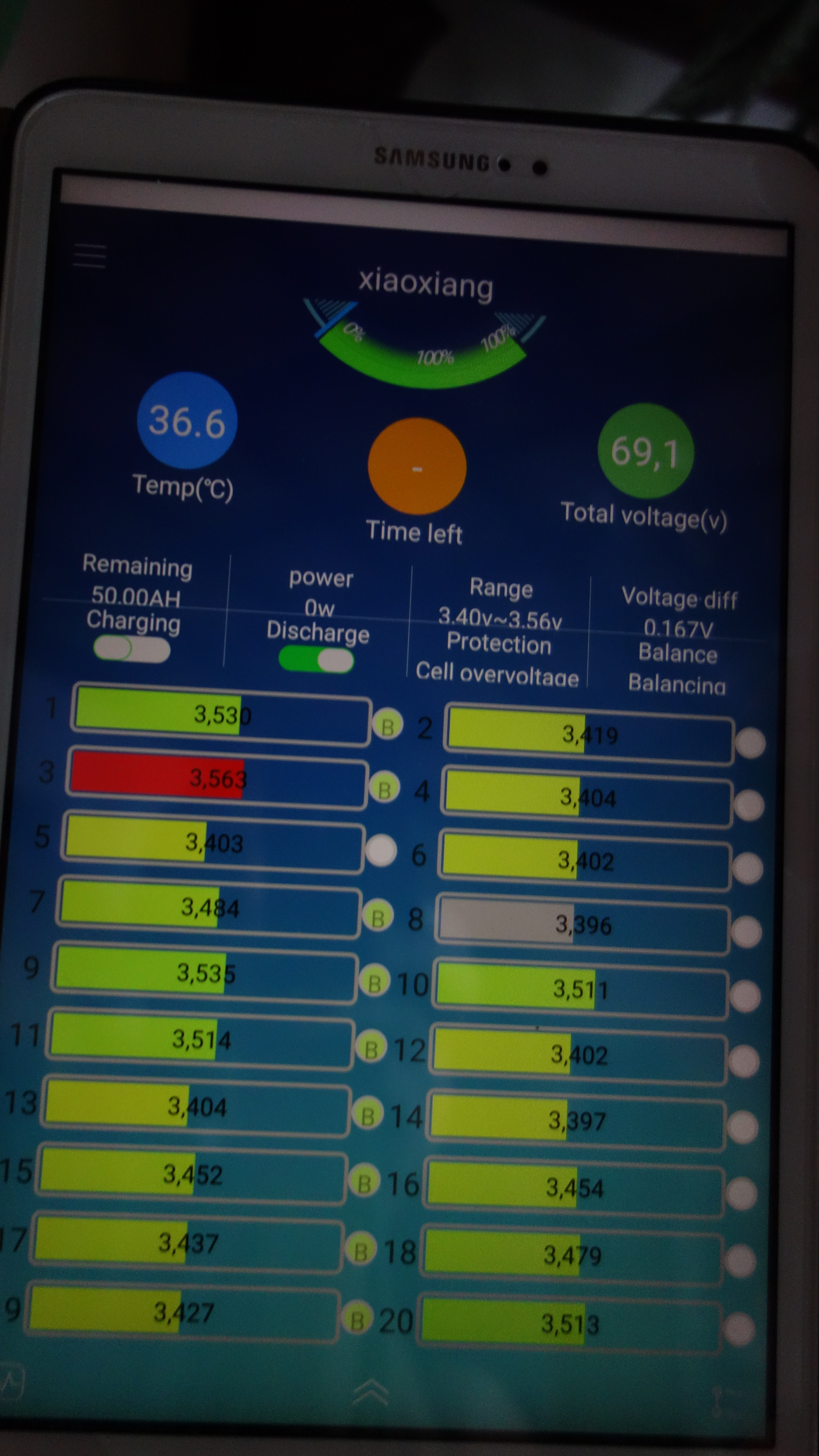

Das Ladegerät war heute für etwa 12 Stunden an der Batterie.
Viel getan hat sich nicht.
Es scheint dabei zu bleiben. Zelle 3 hat die höchste Spannung und 8 die geringste.
Insgesamt hat sich das ganze kaum nach oben bewegt.
und danke für die Tipps.

Ist die Batterie so noch okay?
Oder sollte man wegen Zelle 3 und 8 das beim Händler beanstanden?

Hallo Steffen, schau mal auf die Spannungen bei Zelle 9 oder 14 - die liegen ganz nah bei deinen Maximal- und Minimalwerten. Die Spannungen variieren über die ganze Bandbreite von 0,167V (was ja nicht so viel ist). D.h. dass die Zellen nicht defekt sind, sondern nach der ersten Belastung etwas auseinander driften. Ich würde erstmal fahren, fahren, fahren...
Wenn es dann schlechter statt besser wird, kannst du das immer noch reklamieren.

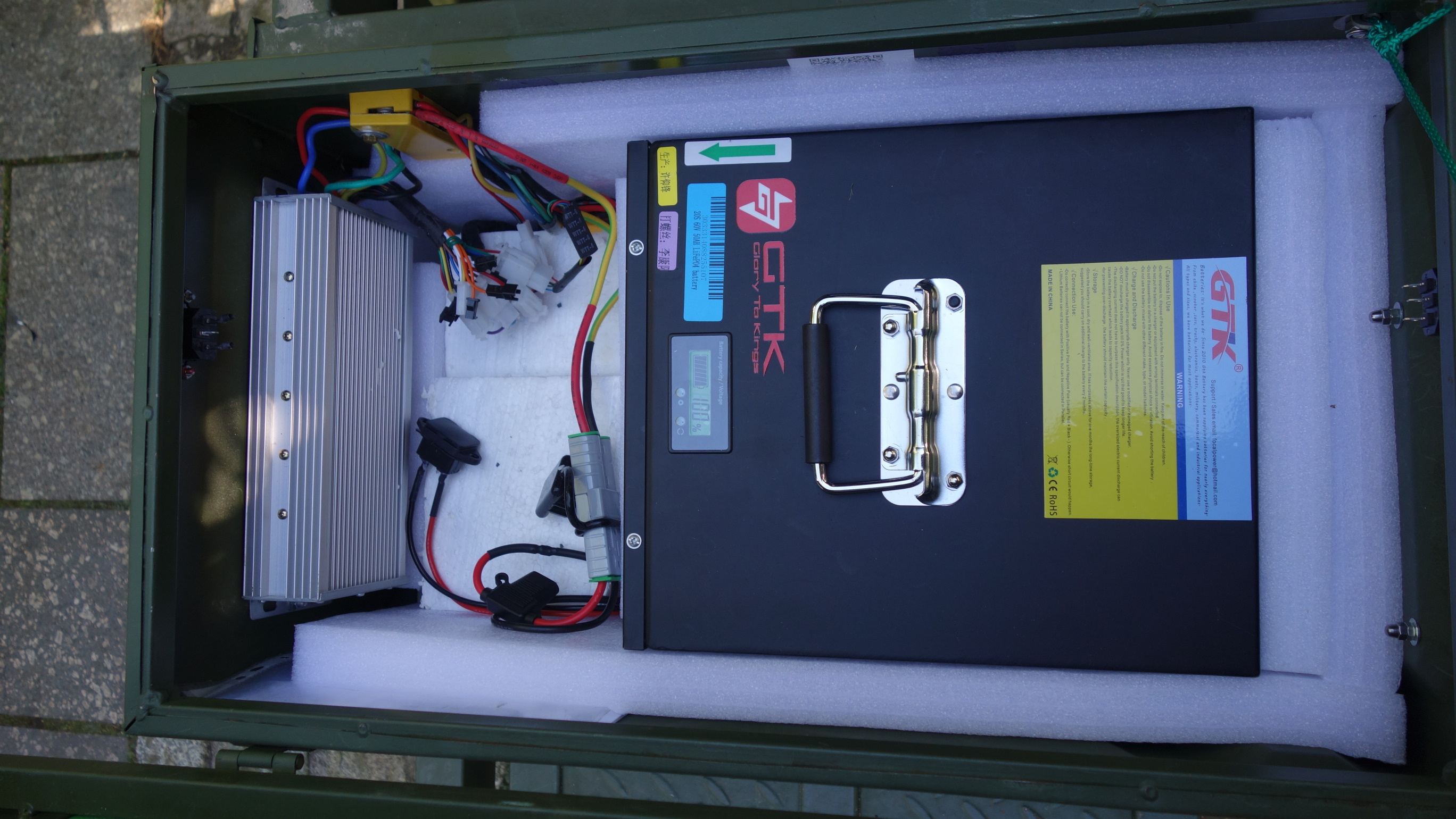

Was den Abstand zum Controller betrifft, hätte ich auch nicht allzu viel Bedenken. Man könnte natürlich noch Isomaterial dazwischen schieben, begrenzt dann aber die Zirkulation der Luft. Immerhin kommt dann erstmal das stabile Blech des Akkugehäuses, dann auf jeden Fall Folie, elektrische Isolation und nochmal Folie, Evtl. ist da auch noch Dämmmaterial gegen mechanische Erschütterung dazwischen. Ich würde nicht vermuten, dass einige wenige Zellen in der Nähe des Controllers übermäßig warm werden.

Das JBS BMS hat nur einen kleinen Balancerstrom und kann nicht 19 Zellen gleichzeitig runter ziehen. Das dauert Tage bis das angeglichen ist.
Das JBD Mini BMS im Kettcar meiner Jungs hat Tage gebraucht um die 20Ah Zellen zusammen zu führen.
Wenn das Pack aber mal balanciert ist sollte es etwas besser aussehen, ich finde 150mV noch etwas viel.für einen neuen Akku von einem professionellen Hersteler, die sollten das Cell-Matching doch besser im Griff haben als wir Bastler die hakt nehmen müssen was sie kriegen können.

Den Controller werde ich versuchen vorn senkrecht in der Ecke zu platzieren.
Ich denke das müsste gehen.

Ich habe heute die Einstellungen korrigiert und ein wenig umgeräumt.
So sieht es doch ganz gut aus.
Die Kabel vom Controller zum Verteiler (gelb) und der Motor werden recht heiß.
Der Rest passt.
Der Rest passt.
