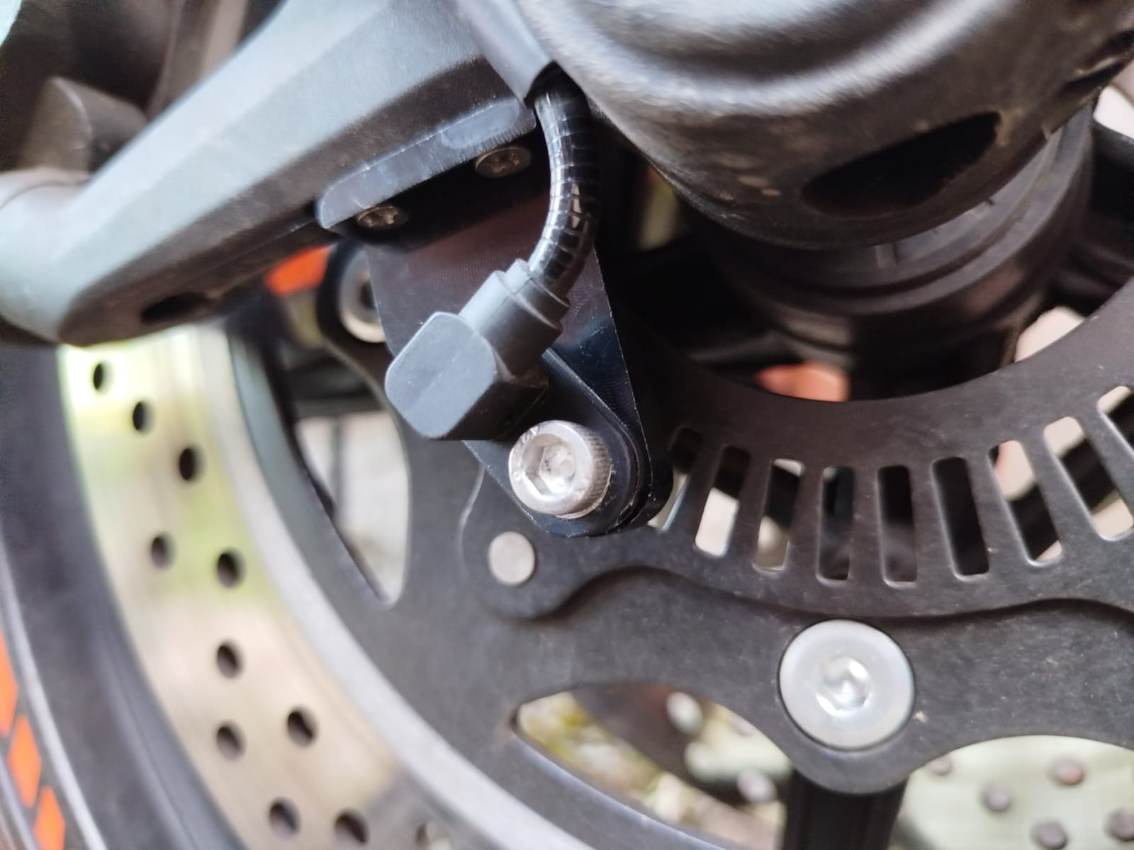

Die Tage habe ich von Tinbot ein Austausch ABS Steuergerät und einen geänderten Halter für den ABS Sensor vorne von Tinbot zu geschickt bekommen. Der Austausch war kein Problem mit der mitgelieferten Anleitung. Werde beobachten ob der Fehler mit dem ABS wieder auftaucht.
Du hast den Halter für vorn bekommen?

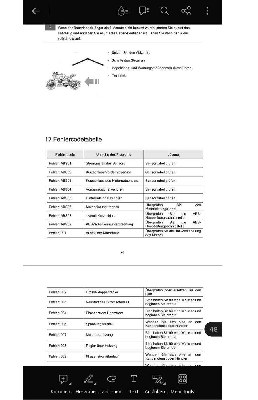

https://www.tinbot-tech.com/forum/allge ... abs-fehler
Da habe ich das "geklaut":
Danach wäre dein Fehler ABS05 vom hinteren Sensor ausgelöst?

Ja ich habe mich auch gewundert warum für Vorne obwohl Fehler Hinten angezeigt wird. Aber ich nehme was ich kriegen kann. :D

Hast vielleicht vorher/nachher Bilder vom Sensor?

Re: TINBOT RS 1
Beitrag von koka_S »
Bilder vorher habe ich leider nicht, aber Bild nachher hab ich.

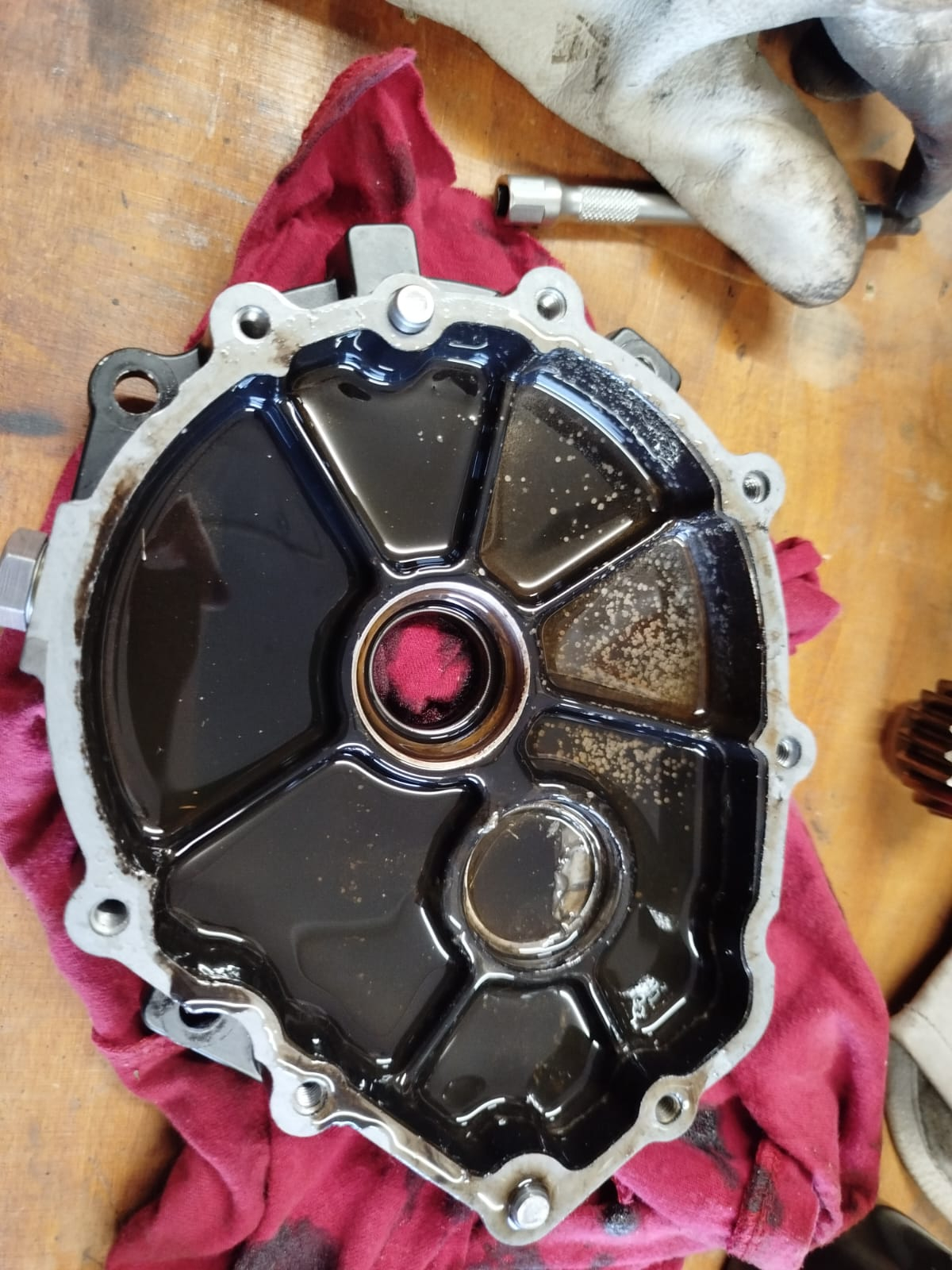

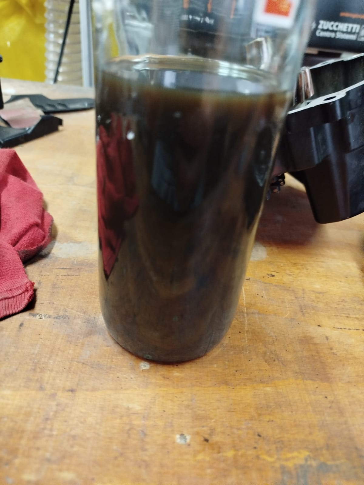

Bis das neue Getriebe kommt, wird ein Monat ins Land verstreichen. Da ich keine Lust hatte mitten in der Season auf Teile zu warten und nicht fahren können, habe ich das Getriebe aufgemacht und nachgesehen. :o
Das Öl nach 1000km

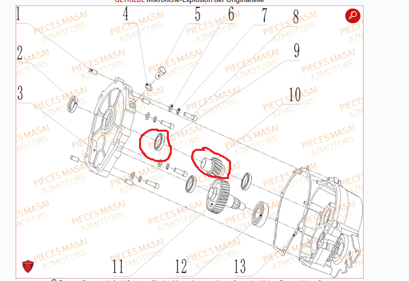

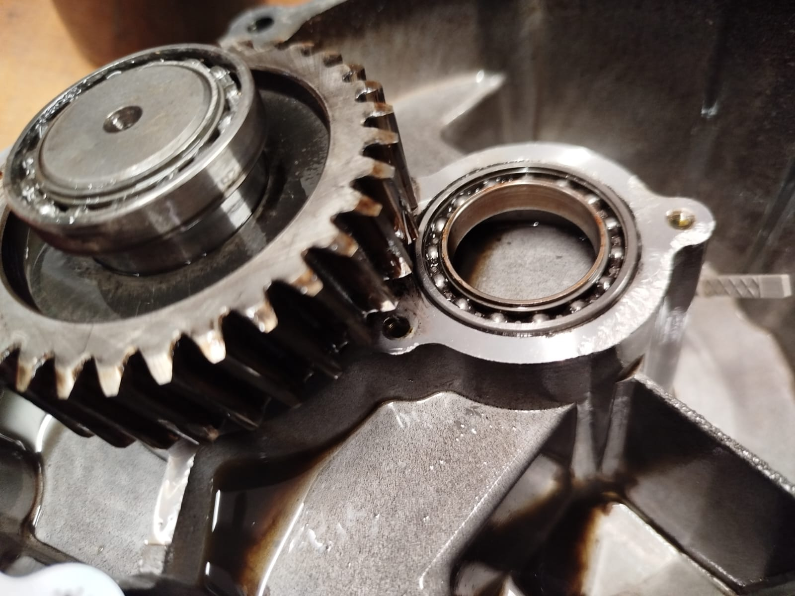

Am Getriebedeckel zur Motorseite war kein Lager drin, die Lagerung übernimmt der Motor.
Obwohl nach der Explosionszeichnung ein Lager drin sein sollte.

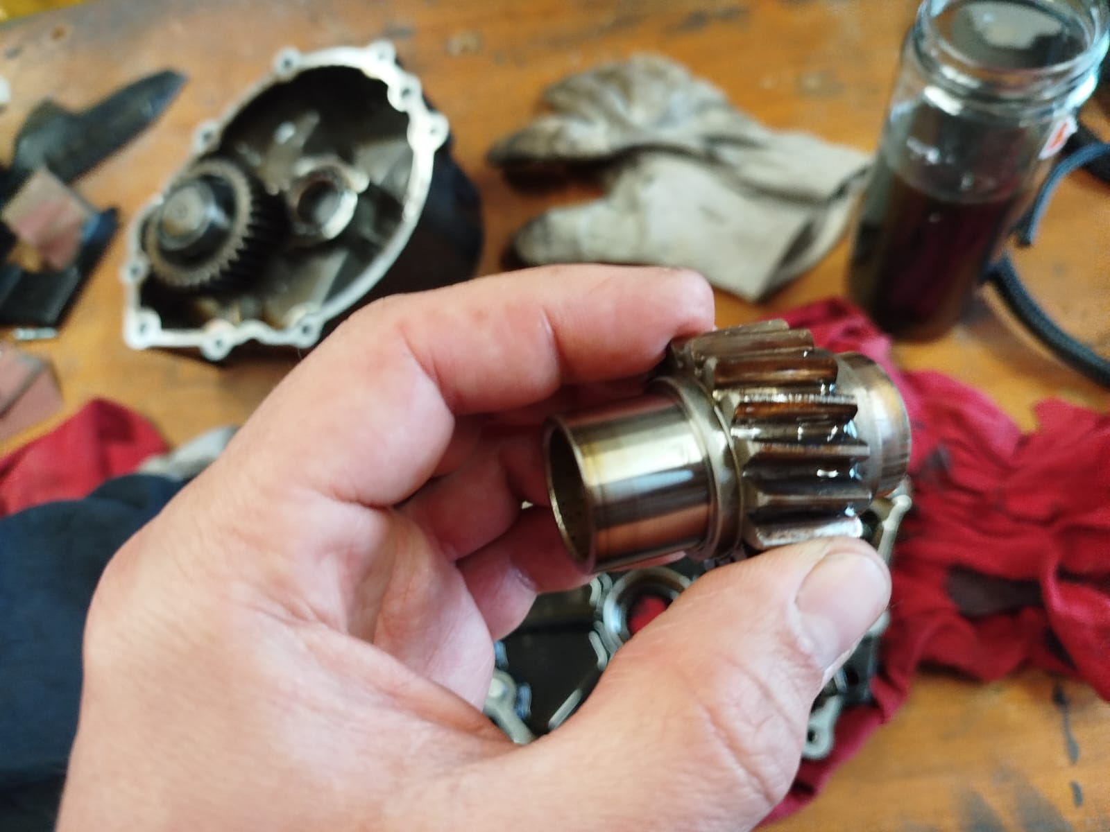

Auf der Hohlwelle der Antriebsseite ist der Lagersitz des hinteren Lagers defekt. Das konnte man so auf die Welle werfen. Deswegen lässt sich die Hohlwelle auch axial bewegen. Und das radiale Spiel ist dem fehlenden Lager zu Motorseite zu verdanken. Das Getriebe sieht innen auch nicht gerade schön aus, da hat jemand drauf rum gedroschen.
Neue Lager bestellt (6805) und auf beiden Seiten eingebaut. Das neue Lager ging hinten gut schwer auf die Hohlwelle drauf (was absolut so sein sollte), das Lager zur Motorseite ging zu leicht drauf ( vielleicht ist ein Loslager um die Wärmeausdehnung zu kompensieren). Sowohl das Radiale als auch das Axiale Spiel ist weg.
Beim Einbau des Getriebes habe ich dann herdausgefunden warum das Lager zur Motorseite fehlte. Als ich das Getriebe auf Motorwelle aufgesteckt habe (Schrauben nicht angezogen), und am Antriebsritzel gedreht habe, bewegte sich das Getriebe axial um ca. 2 mm hin und her (radial nicht möglich das es verstiftet ist). Das bedeutet, entweder die Motorwelle ist krumm oder die Hohlwelle nicht Zentrisch angefertigt wurde, oder auch beides.
Jetzt wird einiges klar, das Lager wurde nicht vergessen, es wurde weg gelassen um den "Fehler" (das meiner Meinung nach nicht da sein sollte bei so einer Motor Getriebekombination) auszugleichen. Der Staub den ihr da im vorherigen Beitrag seht ist das Ergebnis eines noch guten Lagers. Die Hohlwelle bewegt sich axial auf der Motorwelle und erzeugt diesen Abrieb und das fürchterliche "Kreischen".

Ich hatte auch das Gefühl das die Zahnräder leicht angegriffen aussahen, vielleicht auch deswegen das dunkle Öl. Das Öl hatte ich nach dem Kauf gewechselt um sicherzustellen das auch alles ok ist.
Das schwarze Öl und die Ablagerungen am Gehäuse stammen vermutlich von total überhitztem Öl. Vielleicht verursacht ein verklemmtes Lager dieses Gekreische oder schleift das Ende einer Welle unter Last (oder Reku) am Gehäuse?
Getriebeöl hat normalerweise heine hohen Temperaturen auszustehen, weil es keine nennenswerte Wärmequelle in einem Getriebe gibt.
