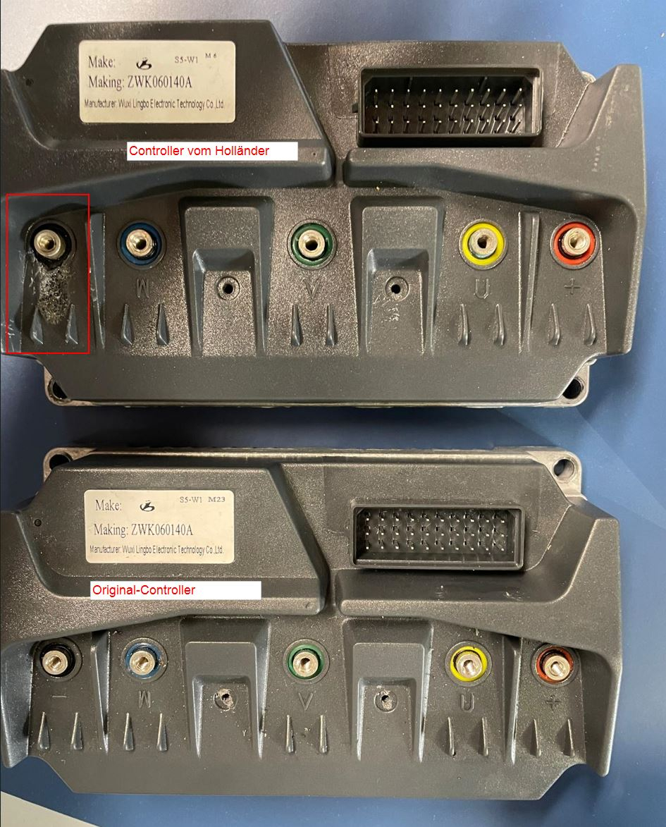

ich habe einen SLI 5 und den Controller vom Holländer eingebaut.
Der Roller fährt nun die höhere Geschwindigkeit und alles andere funktioniert problemlos.
Jedoch fliegt bei mir immer wieder mal die Sicherung raus und nachdem ich mir den Controller angesehen habe, ist mir aufgefallen dass das schwarze Masse-Kabel am Controller geschmort ist.
Hat jemand eine Idee woran dies liegen kann?
Vielen Dank
Markus
