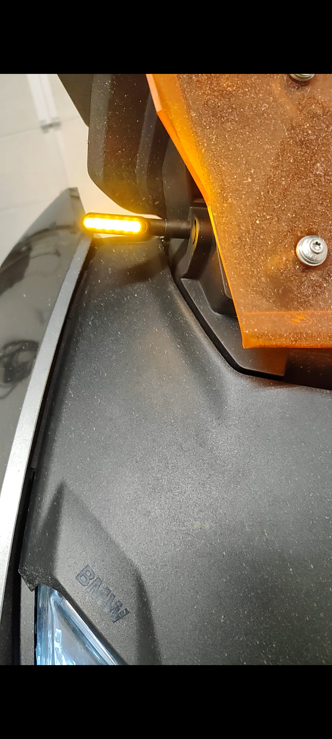

XT500 hat geschrieben:
Mi 15. Mai 2024, 21:39
Ich muss mich in einem Punkt leider korrigieren: Vorn erreicht man mit den Motoism-Blinkern doch keine StVZO-Konformität, weil der Gesamtabstand der Blinker nur 298 mm erreicht, wo 340 mm gefordert werden. Eine kritische Rennleitung könnte dich also aus dem Verkehr ziehen, Phil.
Der CE04 ist ECE Homologiert. Es gilt vorne 240 und hinten 180. Die StVZO ist da raus.
XT500
Beiträge: 34
Registriert: Do 19. Mai 2022, 14:50
Roller: BMW CE04
PLZ: 49
Re: CE 04 Styling, Tuning, Modifikationen
Beitrag von XT500 »
Danke, wieder was gelernt.
Kadett 1
Beiträge: 3044
Roller: BMW CE 04 15KW
PLZ: 555xx
Wohnort: Rheinhessen
Tätigkeit: Rennfahrer ;)
Beitrag von Kadett 1 »
Gerne, ich habe vorne eine Hülse "untergelegt" um auf das entsprechende Maß zu kommen.
PhilGHP
Beiträge: 1499
Roller: NIU NQi, CE 04
PLZ: 8
Beitrag von PhilGHP »
Das war auch mit den Jetstream.vorne minimal unterm Limit. Man könnte eben ggfs unterlegen..Aber jetzt ist es erstmal egal bis ich wieder umbaue.

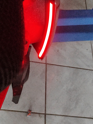

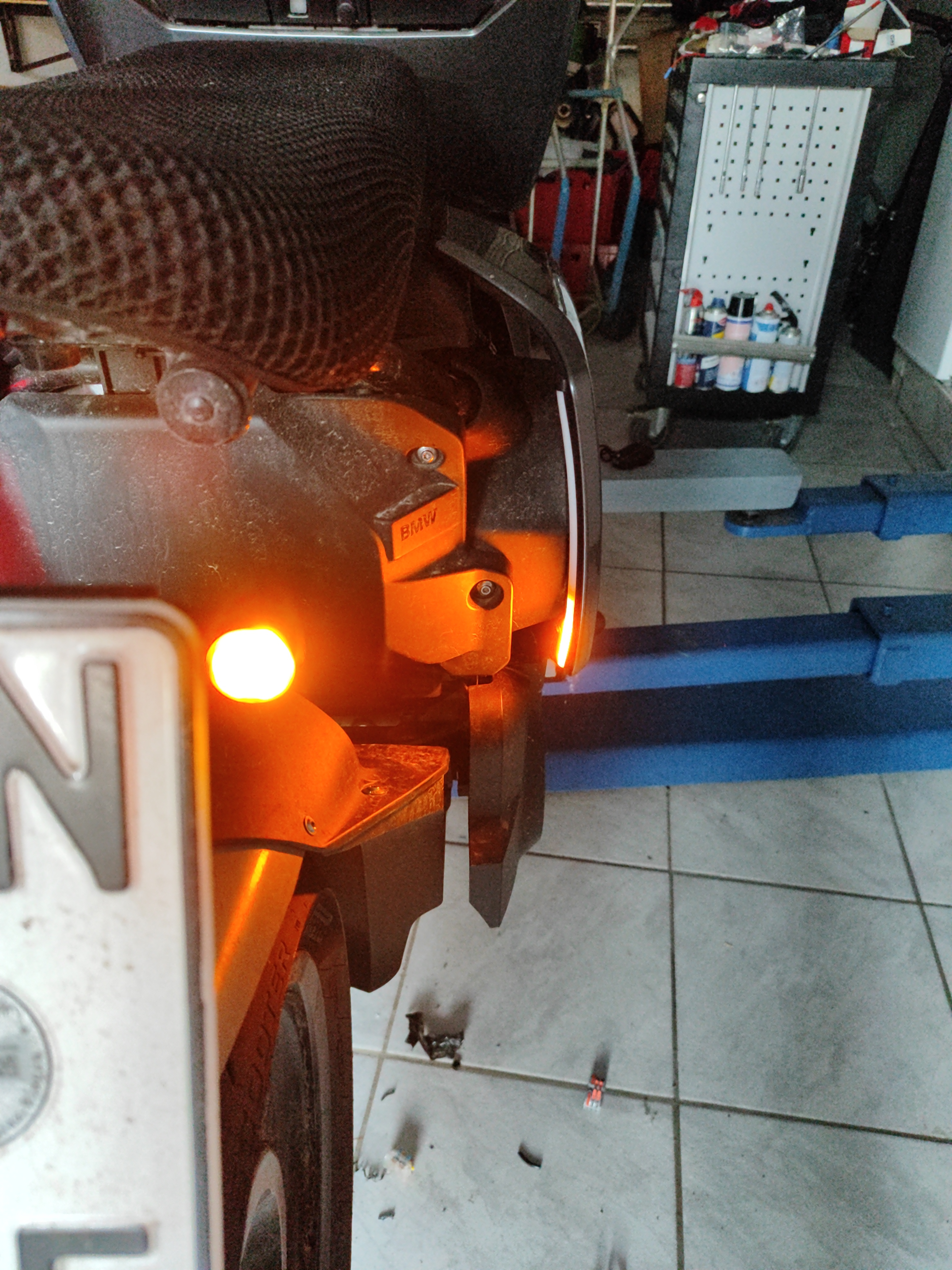

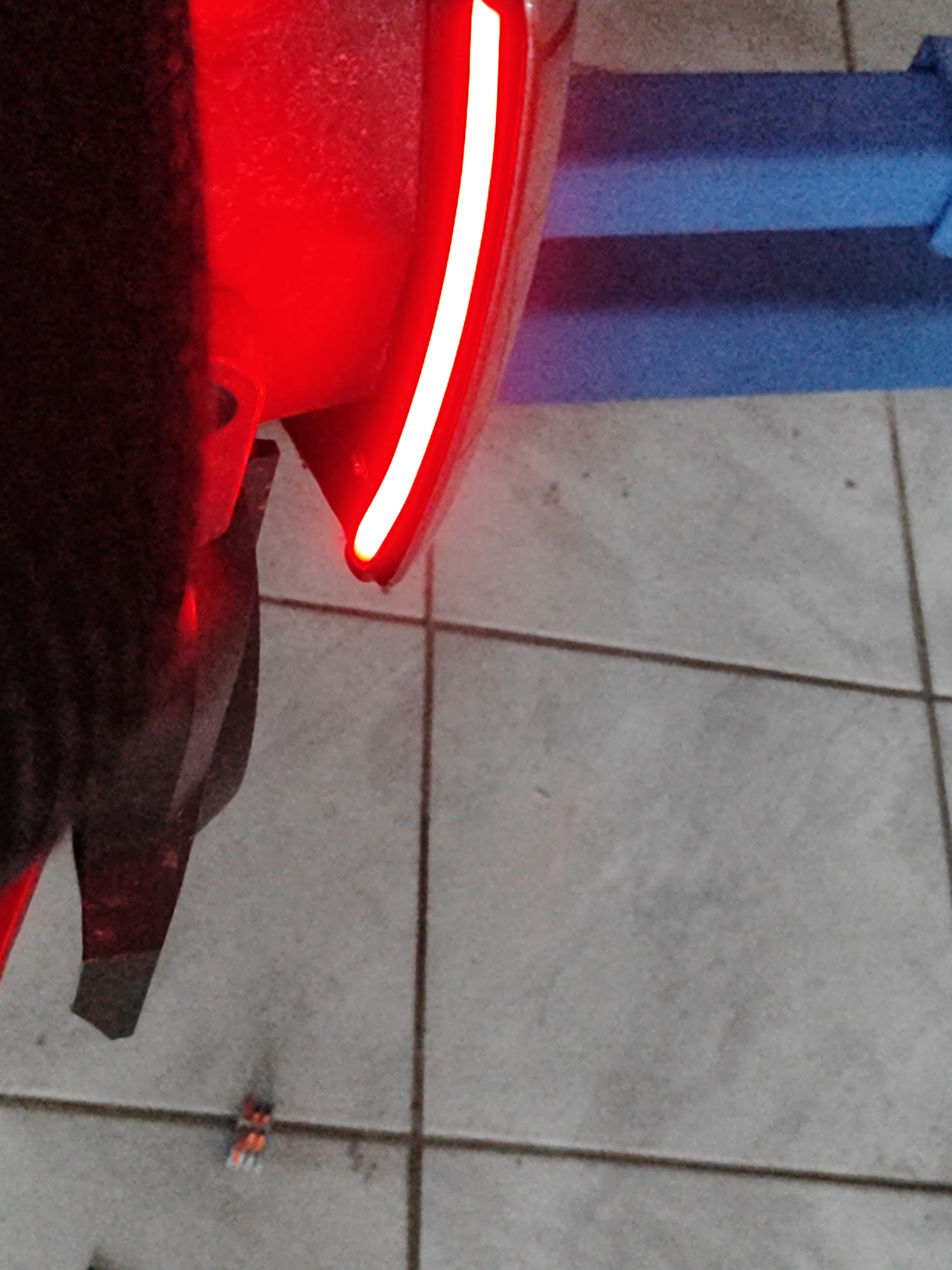

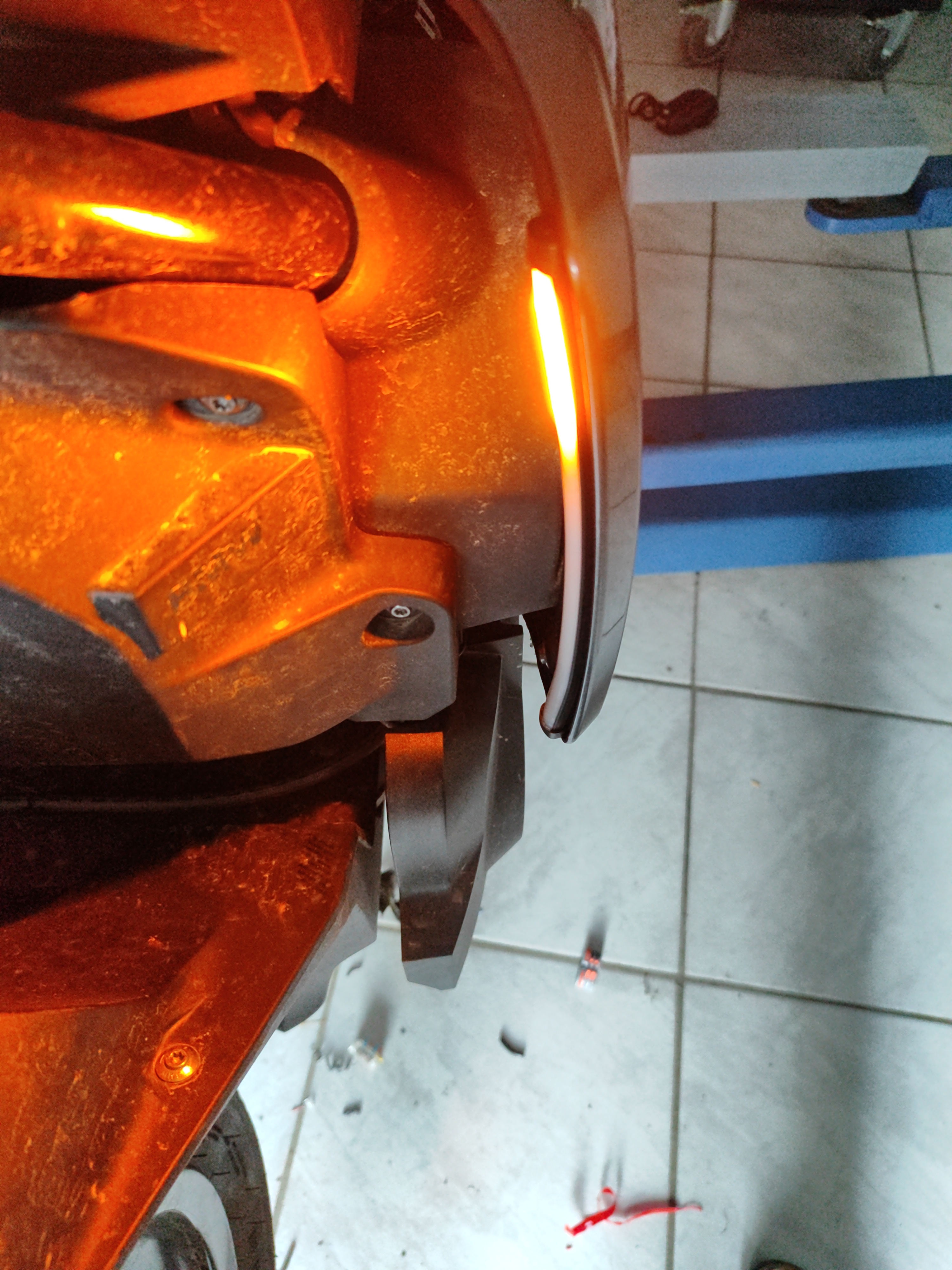

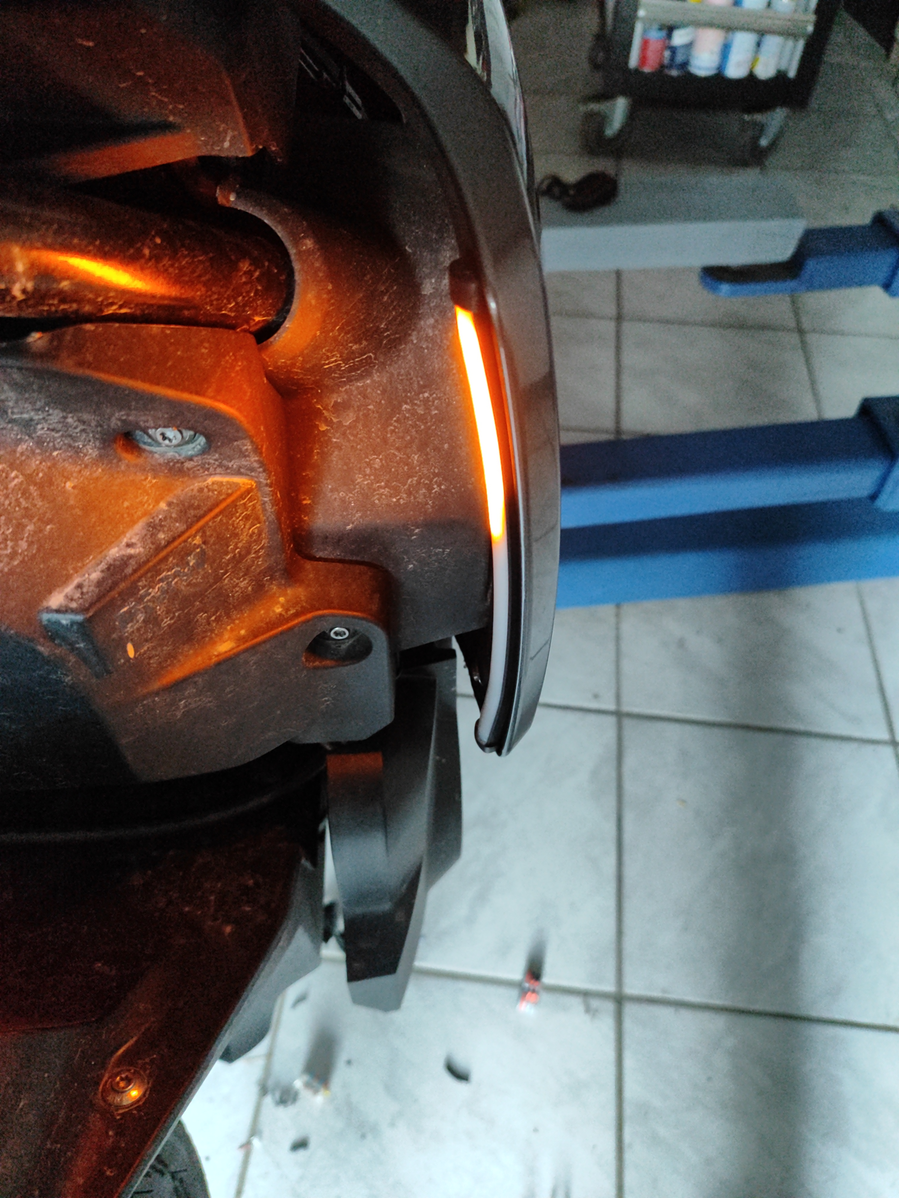

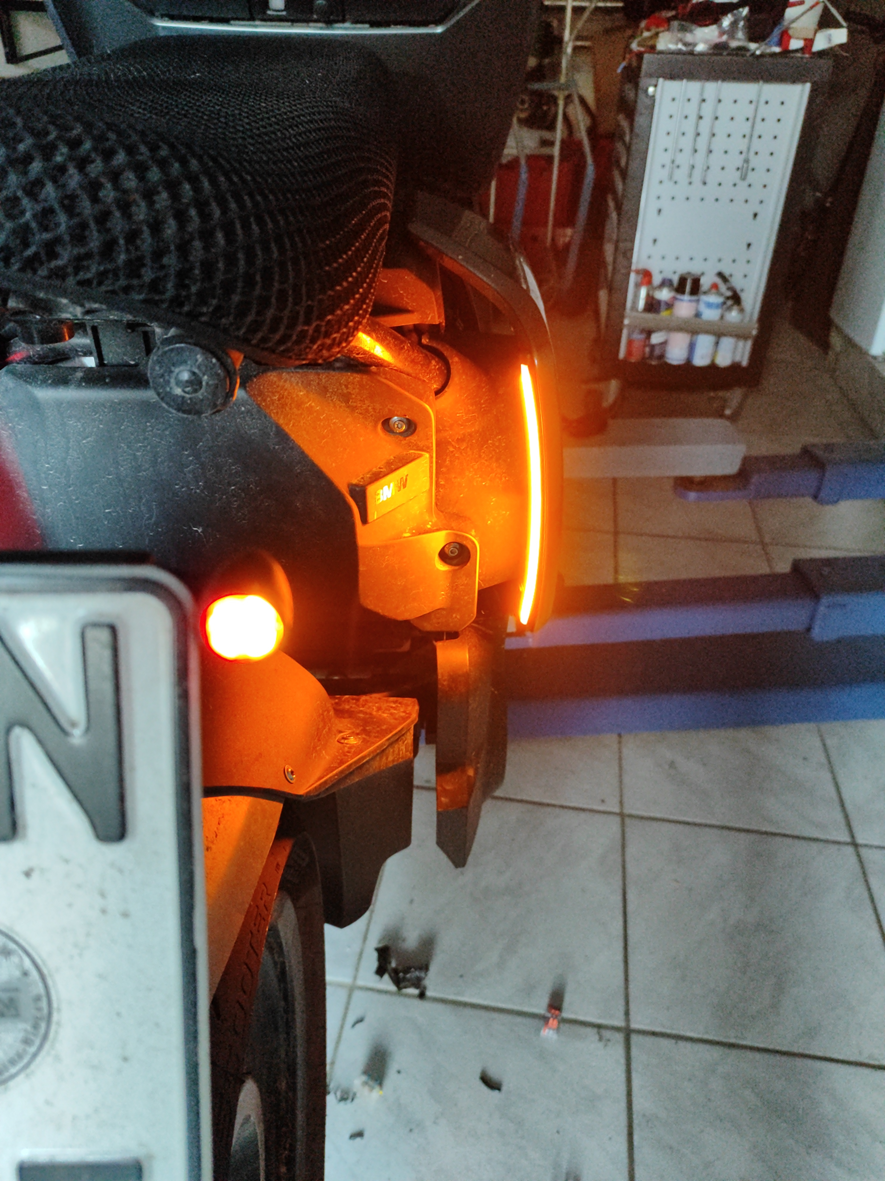

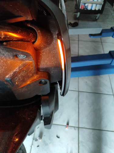

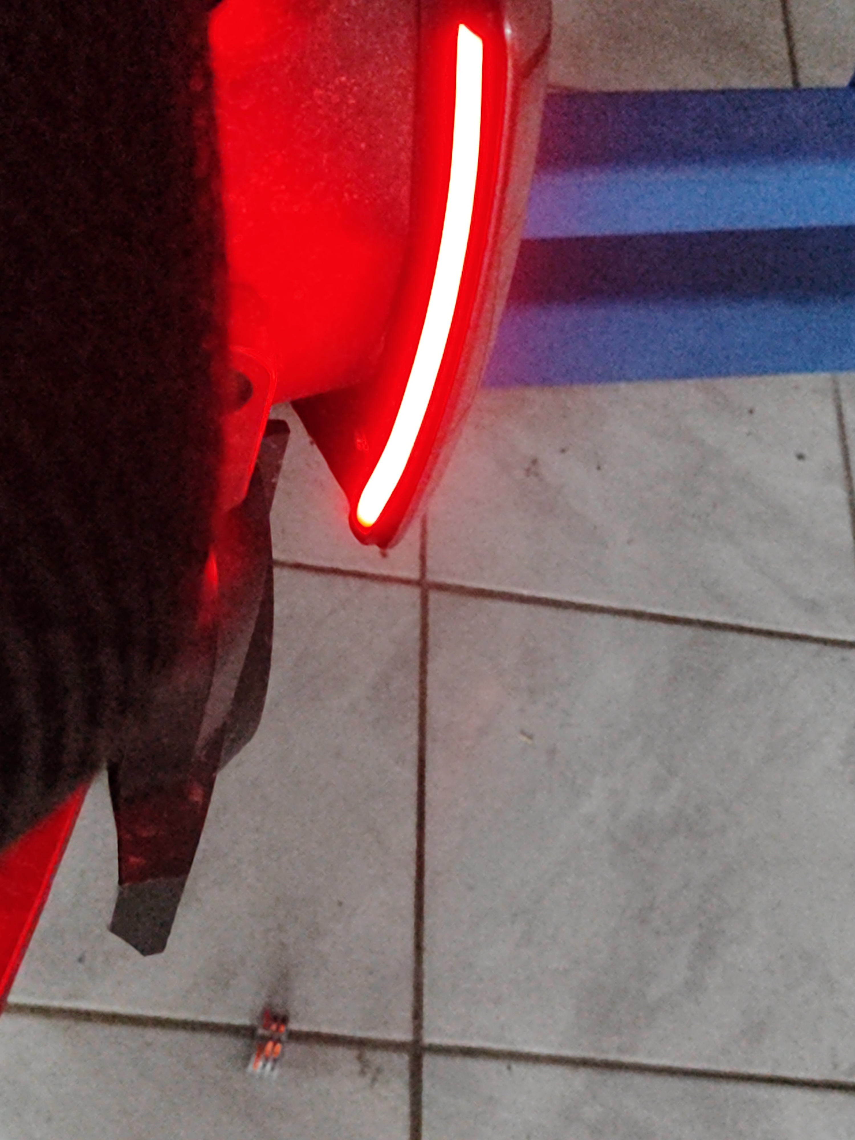

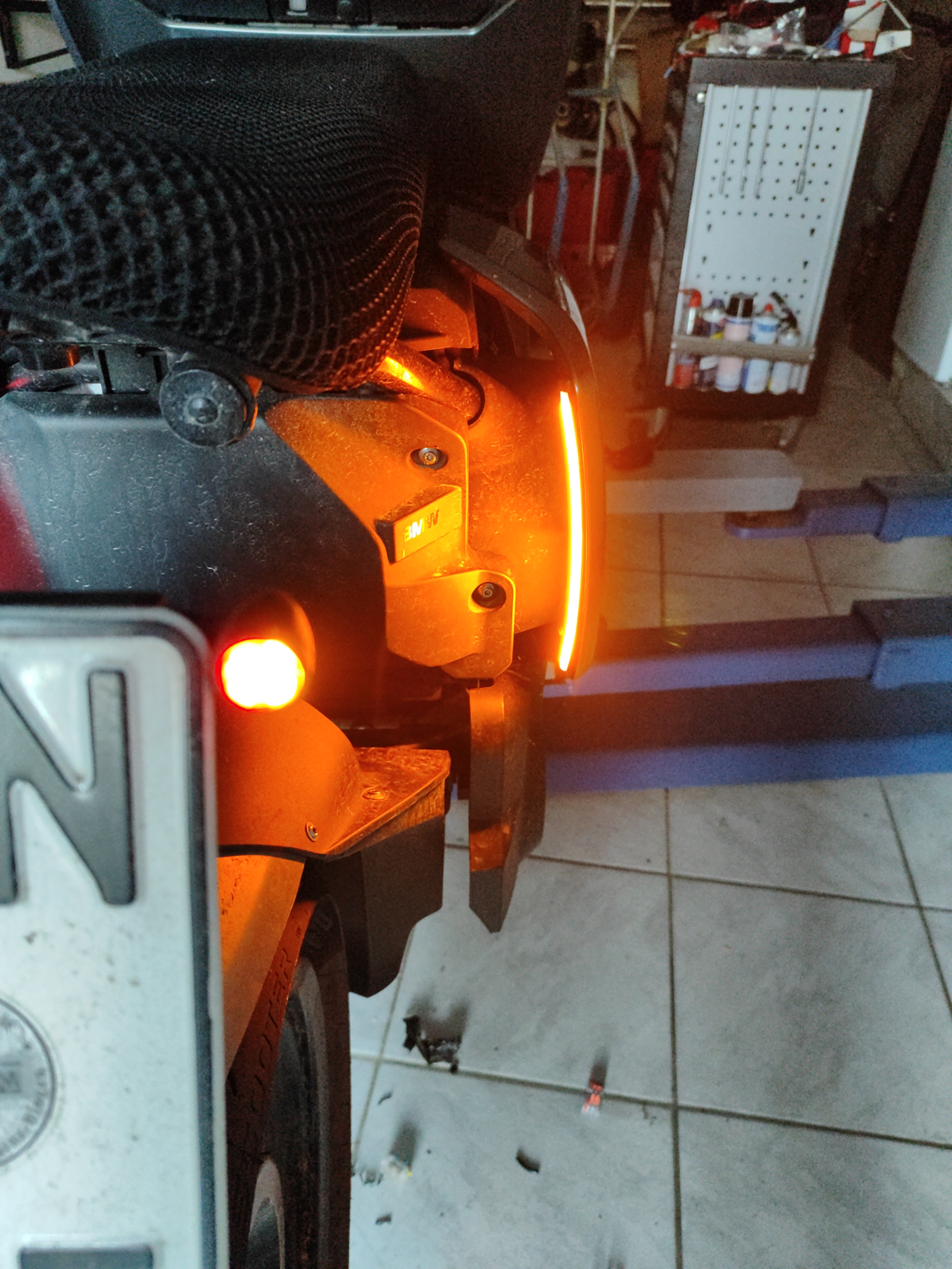

Bald ist wieder Bastelstunde...ich werde damit die hinteren Leitbleche/Verkleidung iluminieren . Alles natürlich nur zu Showzwecken auf Privaten Gelände und so...zuschaltbar über einen seperaten Schalter.
Kadett 1
Beiträge: 3044
PLZ: 555xx
Man verzeihe mir das schmutzige Fahrzeug. :oops:
Die Teile sind mm. Cool 8-) geschaltet werden sie über einen versteckten 6-poligen Pilotenschalter: Strobobremslicht, Bremslicht normal oder komplett alles aus. Um die Blinker zum laufen zu bringen musste ich je Seite eine Sperrdiode einsetzen ansonsten kam die Fehlermeldung Blinker defekt. Wenn ich das ganze direkt angeschlossen hätte wäre es wohl auch gegangen, ich wollte das aber schaltbar haben.
