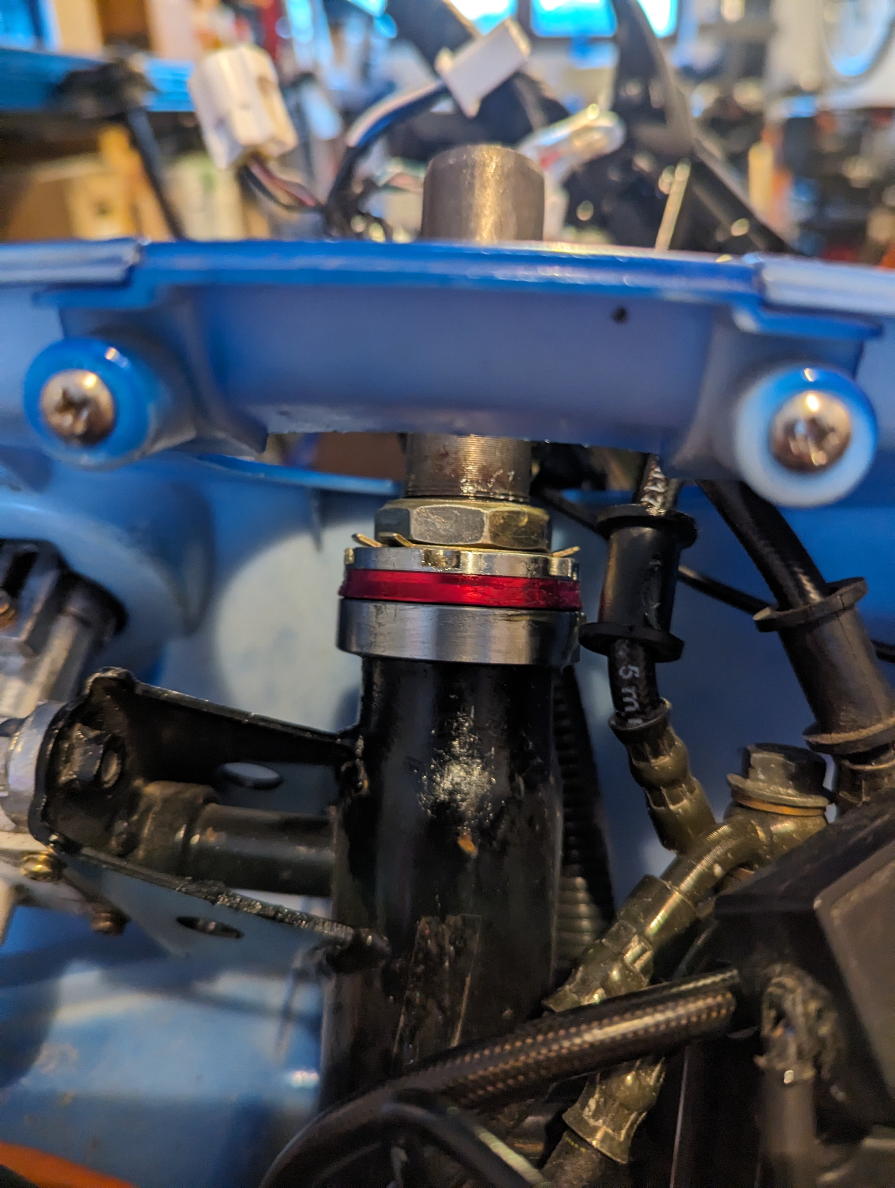

So, heute das Lenkkopflager gewechselt. Original (EZ 2022) verbaut war ein Kegelrollenlager 30x50x15,3 unten, aber oben nur ein Kugellager. Leider war die Kontermutter am Schaft derart festgeknallt, daß ich sie aufmeißeln mußte - auch das Lager war viel zu stark vorgespannt, kein Wunder daß es schon kaputt war. Der neue Lagersatz hat nun auch oben ein Kegelrollenlager, das zudem von der Qualität her recht gut aussieht und eine Überfanglippe (rot eloxiert, siehe Foto) hat, damit an dieser kritischen Stelle das Spritzwasser besser abgehalten wird.

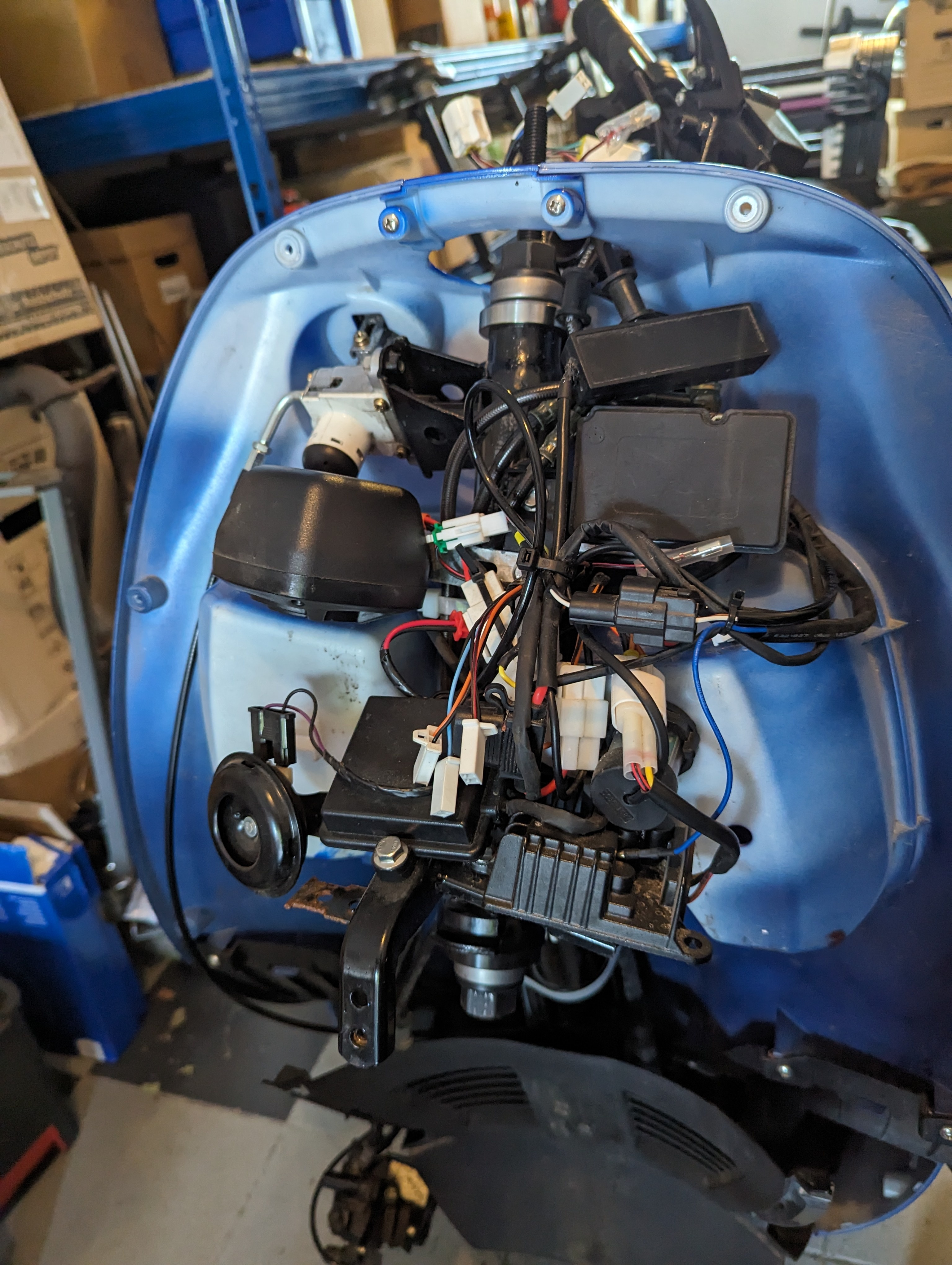

Verkleidung weg und Gabel raus:

Das neue Lager oben (nun Kegelrollen- statt Kugellager):
