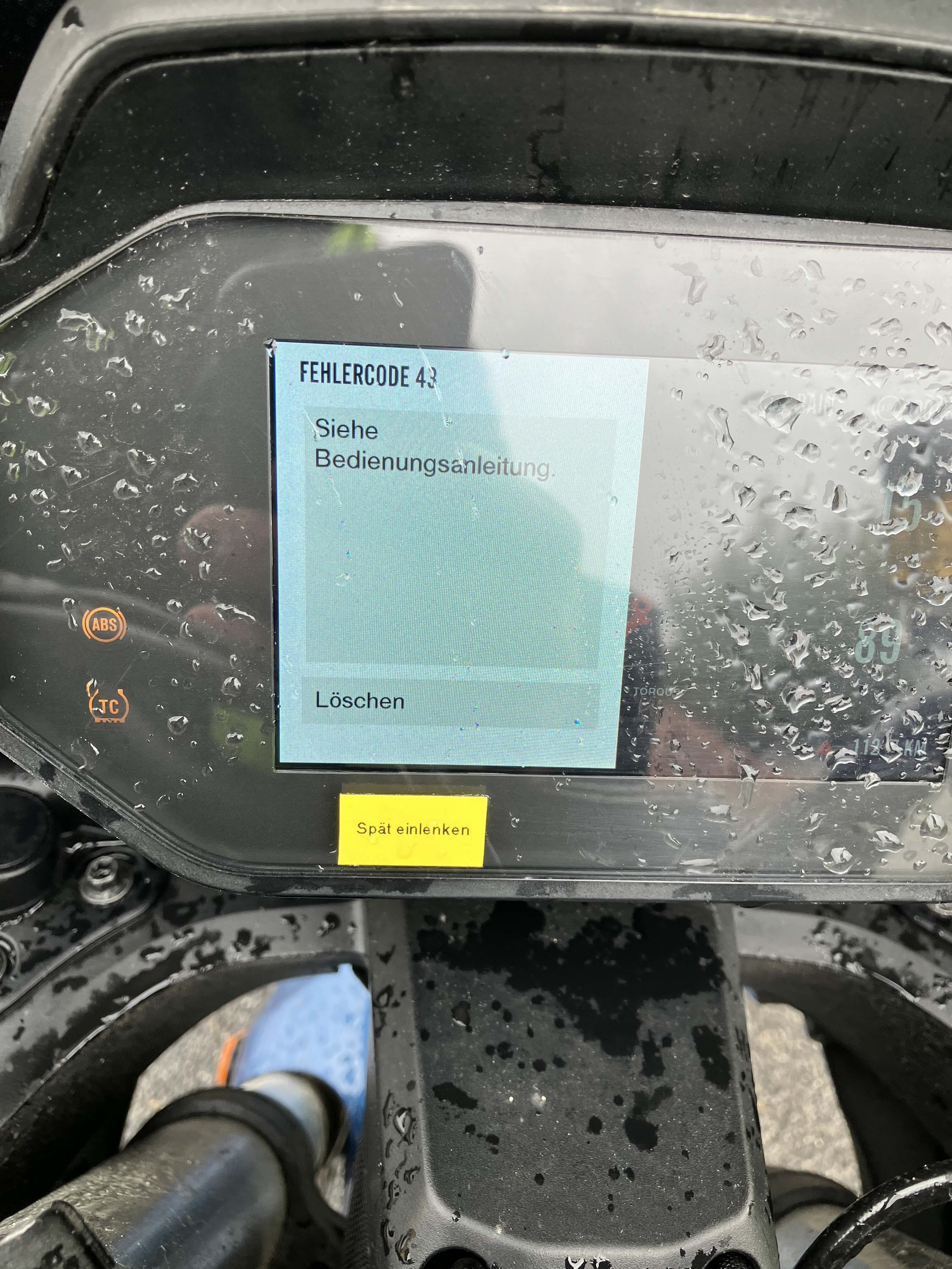

Neu gestartet, Fehlermeldung.
Angenommen, ich hätte den Gasgiff zu früh bewegt, nochmals gestartet:
Isolationsfehler bei leichtem Nieseln?
Noch öfter neu gestartet, meist Isolationsfehler.
Dann so etwas wie Batteriepack nicht erreichbar (nicht fotografiert)
Über Bluetooth geschaut, oft keine Verbindung, dann mal doch, einige Fehlercodes (nicht fotografiert)
Dann kein Booten mehr, nur mehr einige Sekunden 2 Warnleuchten, dann aus:
Die beiden Sicherungen links rausgeschraubt, gehofft, dass das was ändert, aber selbes Spiel.

Kam jetzt mit Fehlermeldung, also Fehlercodes angeschaut und gelöscht.
Dann kein Fehlercode mehr, nur mehr die beiden Warnleuchten Motor, Batterie neben dem normalen Cockpit geleuchtet.
