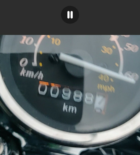

Massband um den Reifen oder Tabelle. Platz in der Schwinge und zum Akkukasten prüfen. Werkstatt zum aufziehen suchen und los geht's.
Hier musste etwas Platz geschaffen werden, aber der ist jetzt da.

Ich bringe die losen Räder zur Werkstatt, ich habe Akku , Controller und Reifen zusammen gewechselt.Daher ist jetzt alles anders
