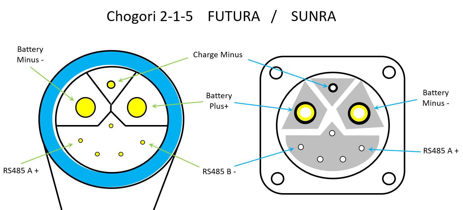

ich glaube, dass dies unseren Kenntnisstand zur Chogori-Steckverbindung bei SUNRA (beim HAWK) wiedergibt: Vielleicht kannst Du mal checken, ob das auch bei deinen 72 Volt-Akkus so ist, dass mit Ladegerät-Minus am Mittelpin (mitteldick)
und Ladegerät Plus an dickem Plus-Pin geladen werden kann, solange der dicke Minus-Pin vom BMS noch nicht freigegeben wurde.

Danke didi, das Bild hatte ich gesucht.
Pura, welchen Angry meinst du? Es gibt bei Futura mehrere. Hawk, Blake, Falcon.
Es hängt vom Akku ab, didi beschreibt es für den Hawk.
Eventuell musst du am Stecker eine Lötbrücke setzen oder Plus/Minus an einen anderen/weiteren Pin legen.

Ein ganz großes Dankeschön für die beiden hilfreichen Antworten an Didi und Spidi. Ich hatte gehofft, dass es wesentlich einfacher ist.
Es handelt sich bei meinem Roller um den Angry Hawk. Das alternative ladegerät besitzt leider nur die zwei dicken Pole, da muss ich nochmal schauen, ob man was besseres als Adapter findet.
Aber mit dem Bild ist das auf alle Fälle schon mal einen Schritt weiter.

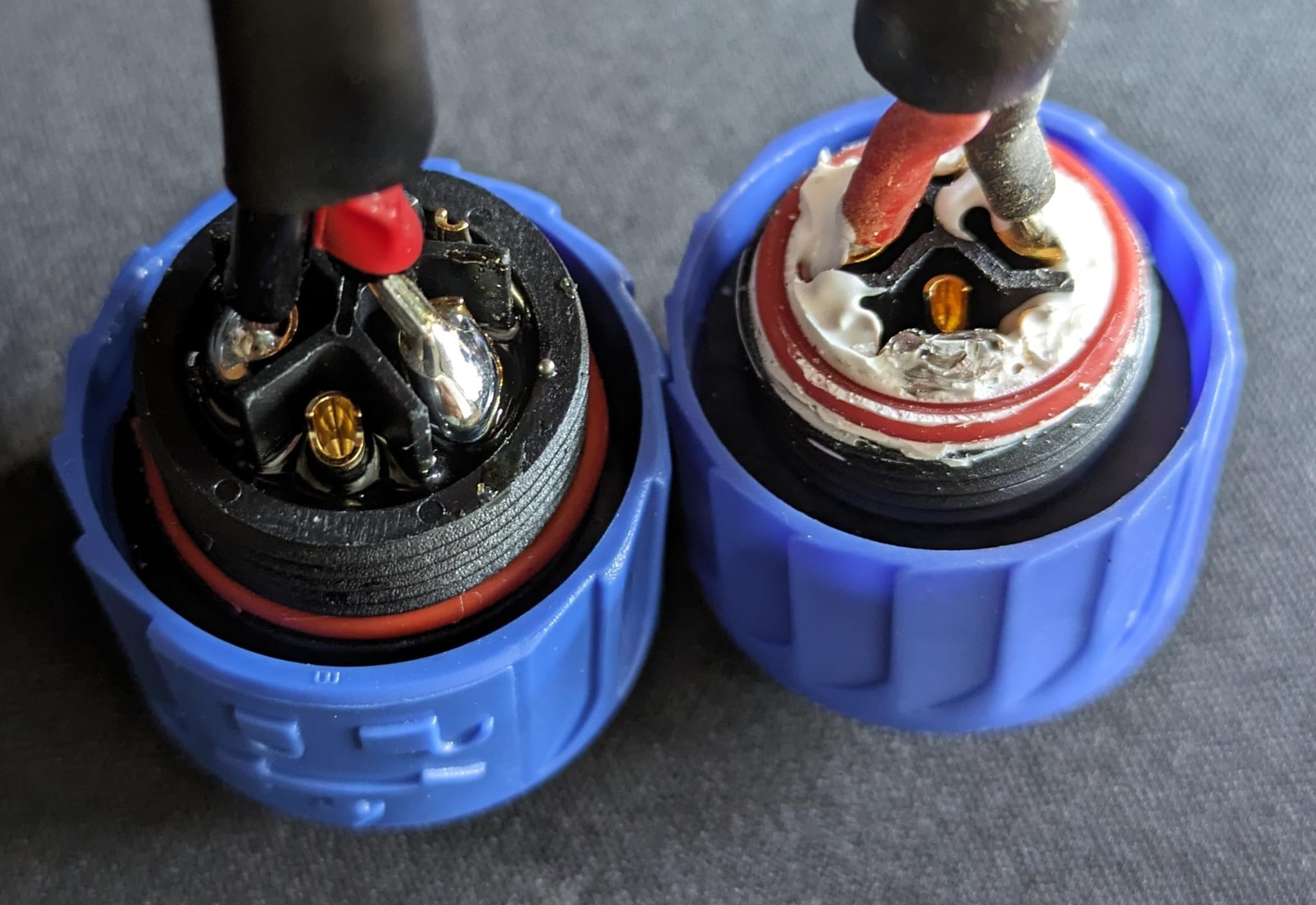

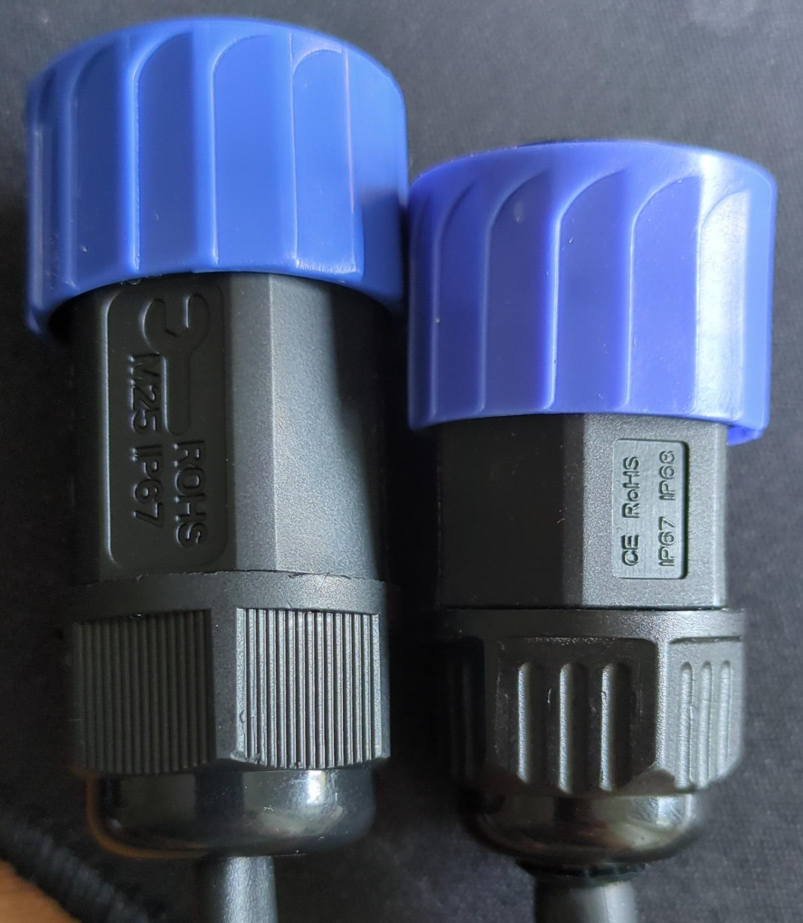

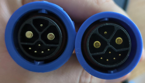

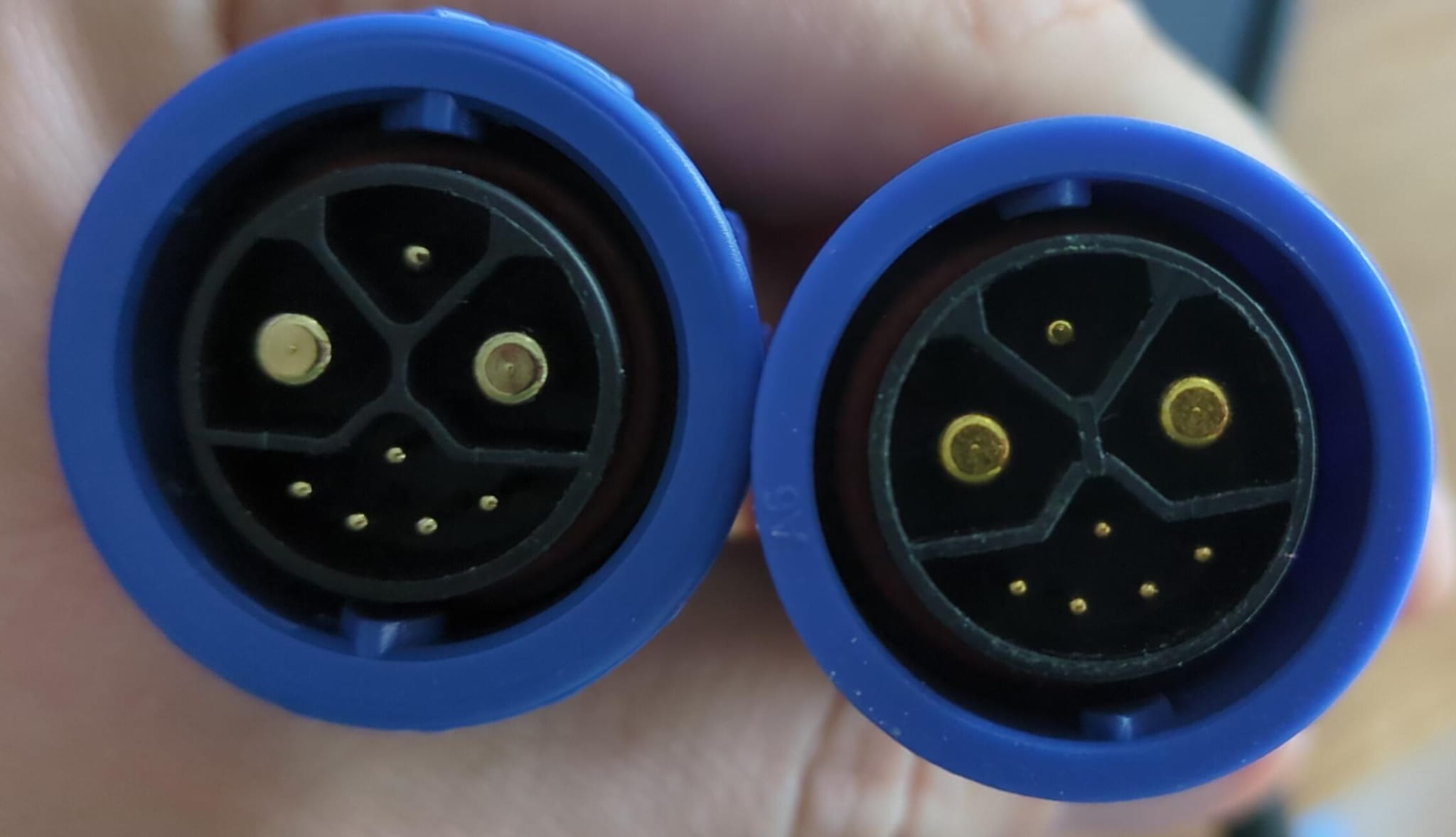

Sehe ich überhaupt nicht so.
Die Stifte sind einfache 3mm Stifte, hier mal Vergleichsbilder - welcher ist der "Originale"?
Mir ist ein originaler Stecker hier schon auseinandergefallen (Federmechanismus gebrochen weil unsauber verarbeitet), daher ist das nicht unbedingt ein Qualitätsmerkmal.
Auflösung: Jeweils der rechte ist original.
