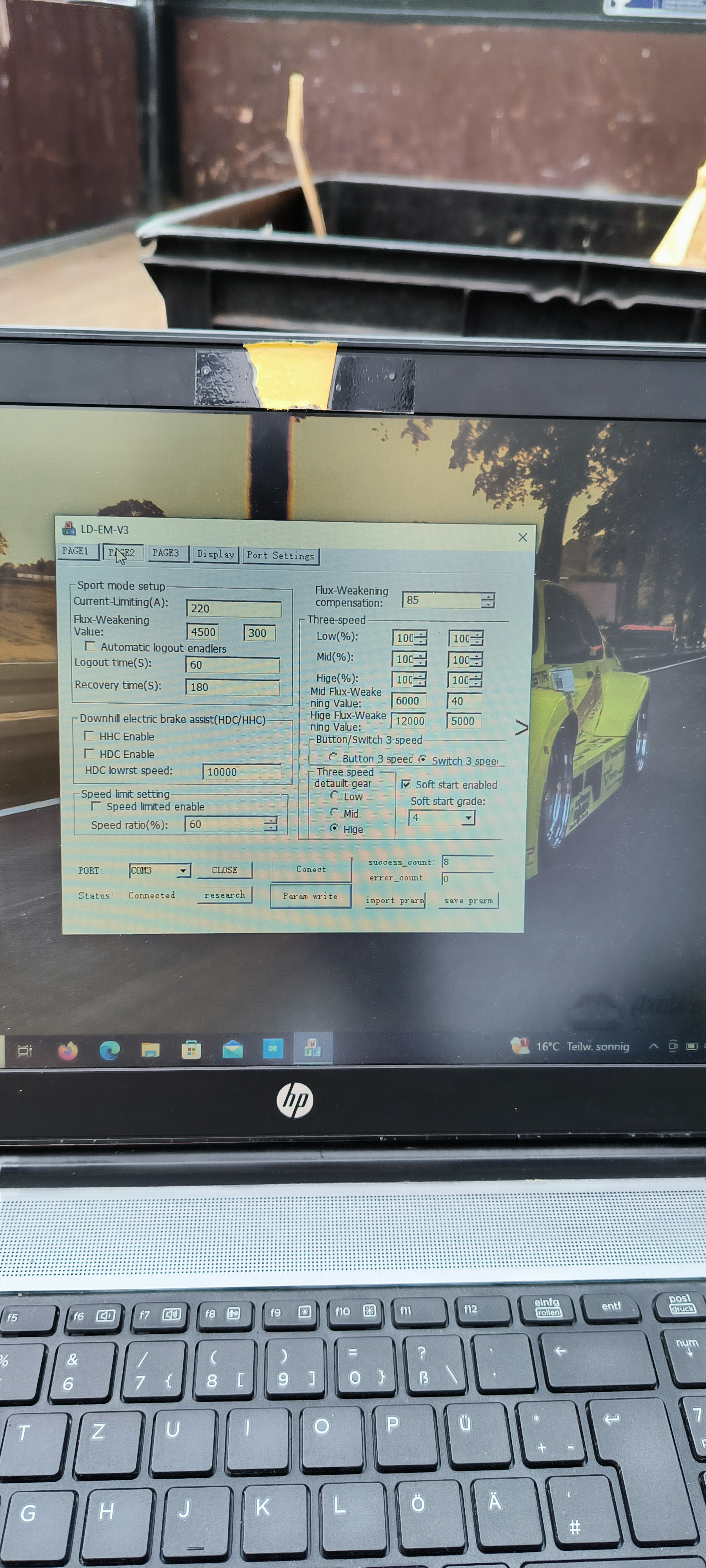

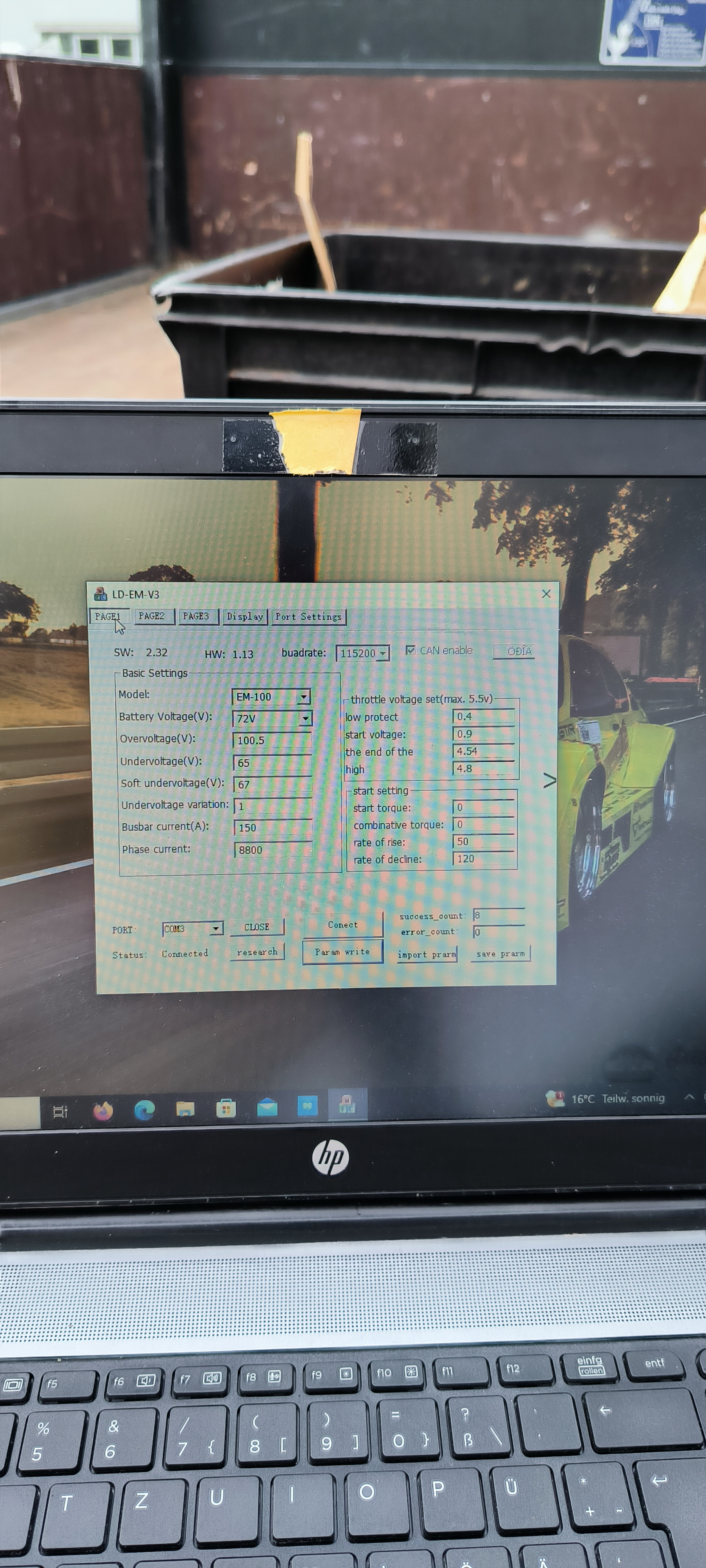

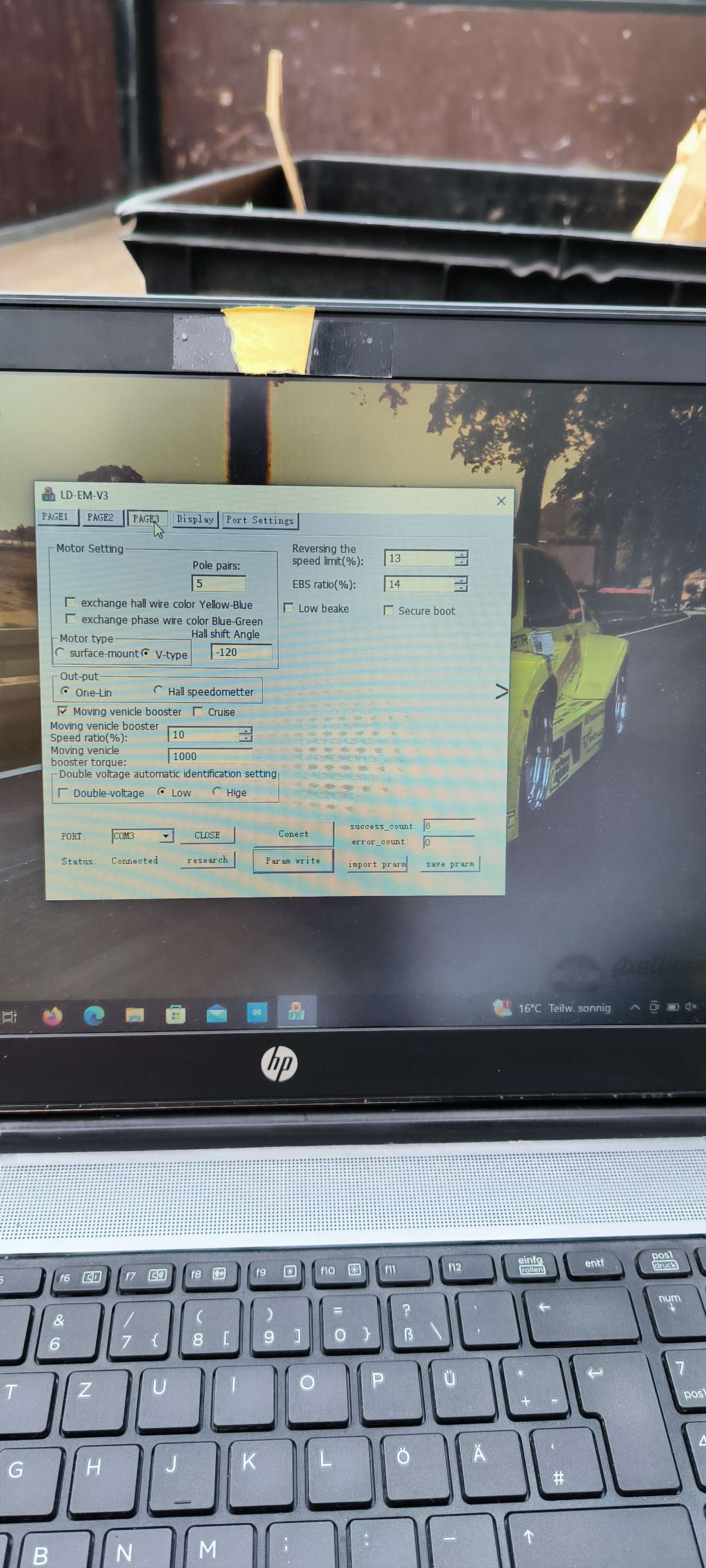

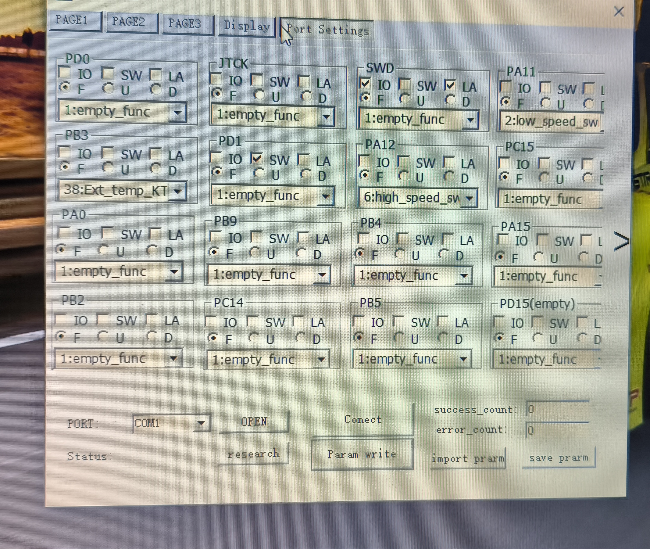

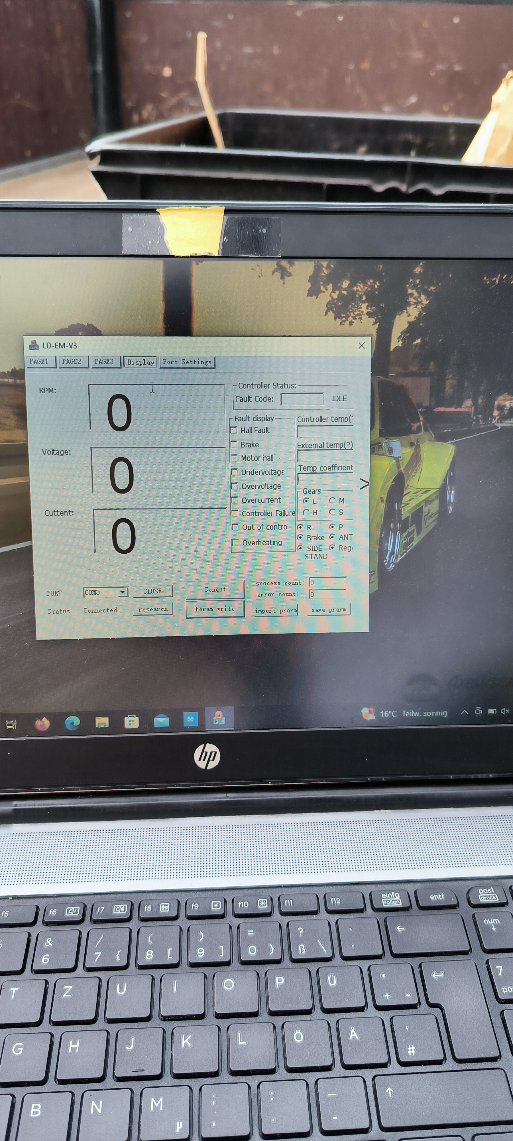

- Beiträge: 12
- Registriert: Sa 27. Apr 2024, 12:17
Re: Problembehebung: Qs 138 mit Votol em 200
Hallo nochmal,
nach einer langen Pause bin ich mal wieder ans probieren gegangen.
Das Problem besteht leider immer noch, also wenn man ca. über die Hälfte des Geschwindigkeitsbereiches ist und dann vom Gas geht geht der Motor beim erneuten Gasgeben nicht mehr und funktioniert nur wieder wenn man anhält. Bei geringeren Geschwindigkeiten kann man mit dem Gas machen was man will und er geht nicht aus. Auch wenn die räder in der Luft sind gibt es keine Problem, die sind erst da wenn man richtig fährt.
Bei positiven RPM-Werten (Hallwinkel 120, und beide Boxen für Kabeltausch aktiviert) ist das selbe Phänomen zu sehen wie mit Hallwinkel bei -120 und kein Kästchen angekreuzt. Das einzige was sich verändert ist, dass die Beschleunigung sanfter/ geringer wird.
Auch bei den anderen Tips ist leider keine Veränderung spürbar.
Akkus sind 7 x 3s Lipos, die eine Gesamtspannung von ca. 88,6V haben.
Ich weiß echt nicht mehr weiter. Habt ihr noch nen anderen Tipp?
Ich bin über alle Anregungen sehr dankbar.
Mit freundlichen Grüßen
Elias
Hier noch die Bilder von meinem momentanen Code.
Elias

- Beiträge: 6944
auch wenn es ein 120°-Motor ist (Abtastung in 120°-Folge), wären es -60° als wahrscheinlichste unjustierte Einstellung des Hall-Sensorversatzwinkels. Die genaue Montageposition weicht ggf. wenige Grad von der Ideallage ab. Es gibt auch Ideallagen der Montagewinkel bei 0° und 120°. Gängiger ist -60°.
Das würde ich ausprobieren.
Der Motor muss bei Betätigung der Bremse (auch der Vorderbremse) in den E-Brake-Modus wechseln. Dazu EBS aufdrehen auf z. B. 30%.
Tut er dies nicht, sind die Einstellungen nicht korrekt.
Die Motordrehzahl bei HDC zu limitieren hilft, bei Problemen mit Überdrehen. 10.000 RPM sind da etwas hoch.
