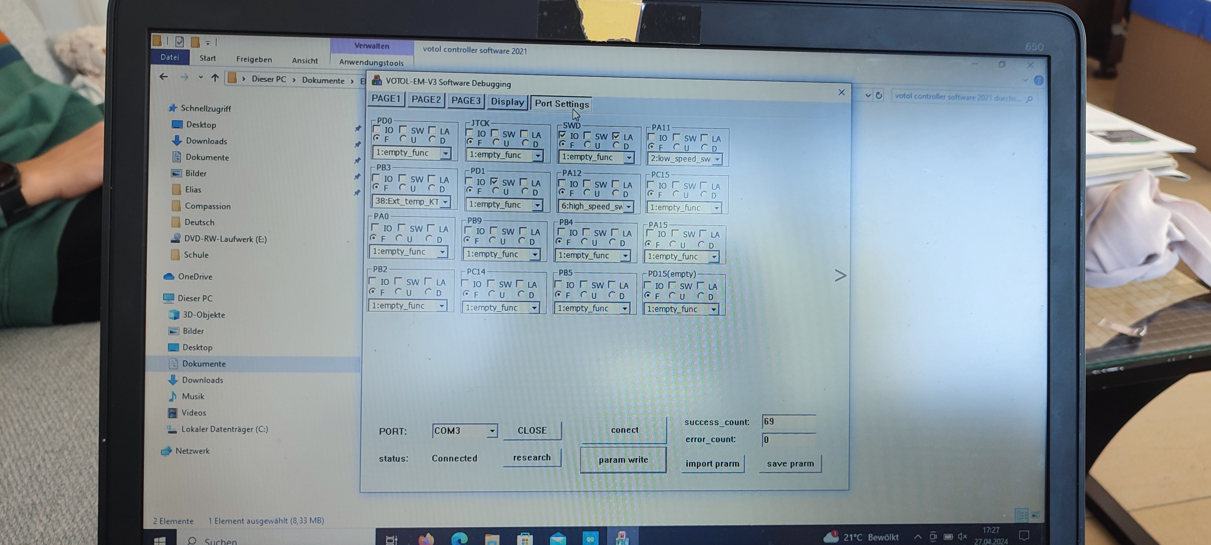

Ich hab mir diese Motor-Regler-Kombi, https://de.aliexpress.com/i/1005004638167349.html für mein Kartprojekt gekauft. Akkus habe ich sechs 3s Lipos in Reihe geschaltet und somit eine Spannung von 75V erhalten. Nun zu meinem Problem: Nachdem ich den Kontroller angeschaltet habe hat er egal mit welchem Pedal kein Gas angenommen (angeschlossen an dem pinken, grünen und schwarzen Kabel). Nun wollte ich den Kontroller auslesen jedoch verbindet der sich nur nach sehr langem probieren mit meinem Laptop, wenn nicht sagt er "communication abnormal no respons". Als ich es dann endlich geschschafft hatte hab ich gesehen das die Felder throttel voltage und start setting alle mit 0 ausgefüllt waren auch nachdem ich öfter geflasht hatte (mit origininalen Werten aus dem Internet) blieben diese bei Null. Woran kann das liegen?
Ich hab auserdem gesehen das er den Fehler 80 und ohne Gaspedal den Fehler 88 wirft. Was heißt das?
Könnt ihr mir bitte helfen die Kombi zum laufen zu bringen, habe jetzt schon lange probiert bin jedoch auf keinen grünen Zweig gekommen.
Im Anhang die Bilder was das Programm zeigt ohne Gaspedal angeschlossen.

verwendest Du die korrekte Software-Version für deinen EM200-2SP ?
Der EM200-2SP hat die neue Software: http://www.siaecosys.com/upfile/202203/ ... 250261.zip
Ich kann nur zur den alten Versionen (noch ohne CAN-Bus) was sagen.
Da muss die Veränderungen in den Motor-Parametern (stur nach Anleitung) mit pram write auf den Controller schreiben. Danach muss man ggf. eine Zeit warten auf "write to success".
Beim nächten Neustart übernimmt er aber nur dann die Parameter, wenn er beim Hochlaufen keinen Datenkonflikt hatte. Ist also eine Änderung nicht übernommen worden (und man ist sicher, dass man es richtig abgespeichert hatte, mit success) ist die Übernahme des neuen Datensatz in das "Gehin" des Votol gescheitert, weil der VOTOL sich daran "verschluckt" hat - warum auch immer. Verändert man dann einzelne Daten klappt es irgendwann. Dann natürlich sofort den Datensatz auf PC anspeichern, z. B. als hier_hat_es_geklappt.ini statt config.ini. Von dort aus kann man sich immer näher an die Datenkonfiguration heranarbeiten bei der der VOTOL plötzlich aussteigt. Keine Ahnung, warum das Problem im konkreten Fall auftritt, aber Neuprogrammierung mit abweichenden Daten hat mir immer geholfen und inzwischen läuft mein EM150s.
Die Fehlermeldungen auf Display Page betreffen Motor-Hall-System und throttle Hall-Sensor. Beide werden mit 5,5 Volt vom Controller versorgt. Könnte also auch ein falscher throttelsensor angeschlossen sein, der die gemeinsame 5 Volt-Versorgung auf Unterspannung zieht.
Ein korrekter Gas-Griff hätte einen Regelbereich ab 1 Volt bis knapp 4 Volt, wenn er mit 5,5 Volt versogt wird. Fehlerschwelle 0,4 Volt muss überschritten werden (das klappt offenbar). High-Wert darf nicht überschritten werden - Fehler.
Die Pedal-Drossel mag im Wertebereich anders liegen, aber die Schwellen sind programmierbar, wenn Parameter abspeichern wieder klappt.
Dann steht der shift angle auf 60° statt -60° und die Phasen- und Hallfarben sind kreuzgetauscht -> Rückwärtsbetrieb????.
Es ist doch ein neuer QS-Motor dran. Muss der tatsächlich rückwärts drehen?
Hat das Fahrzeug keine Bremse, bei deren Betätigung rekuperiert werden kann?

kann es sein, dass Du in den Port Settings irgendwo die Funktion "footplat enab..." brauchst, um von Hall-Gasgriff auf Fuß-Pedal umzuschalten?
Es muss ja eine Grund haben, dass es die Funktion gibt.
Testen mit einem Hall-Gas-Griff könnte man vorher natürlich auch, ob die Blockade dann weg wäre.
