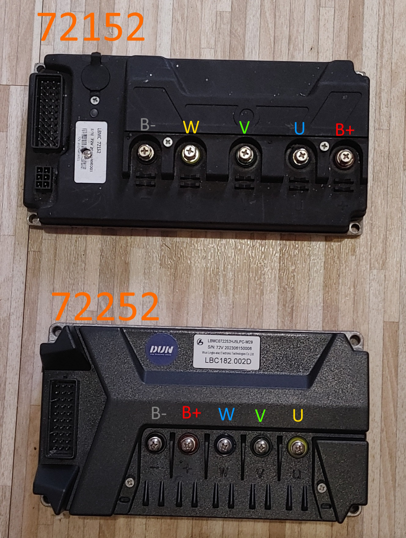

nach dem gründlichen Waschen des Rollers (Lipo 45) lief dieser nicht mehr (nur noch im Rückwärtsgang). Der Controller hatte ein Wasserschaden. Bei AliExpress habe ich mir folgenden neuen Controller bestellt: https://de.aliexpress.com/item/10050023 ... pt=glo2deu
Etwas Umbauarbeit war notwendig, da Maße etwas anders sind und einige Stecker nicht gepasst haben (B+ und Brake High jeweils männlich und weiblich getauscht, für Cruise einen Y-Stecker gebastelt). Die Software Gen 5 lief problemlos. Nach ein paar Parameteränderungen bin ich mit dem Fahrverhalten zufrieden.
Einziges Problem: Die Geschwindigkeit wird nicht angezeigt. Ich habe hierzu die lila Kabel mit der Aufschrift "Phase Speed" mit dem Tacho verbunden. Versucht habe ich es ebenfalls mit One-Line Meter. Auch kein Erfolg. Kann jemand was zu Phase Speed und One-Line Meter sagen? Ist das ein Hardware oder Software Ding?

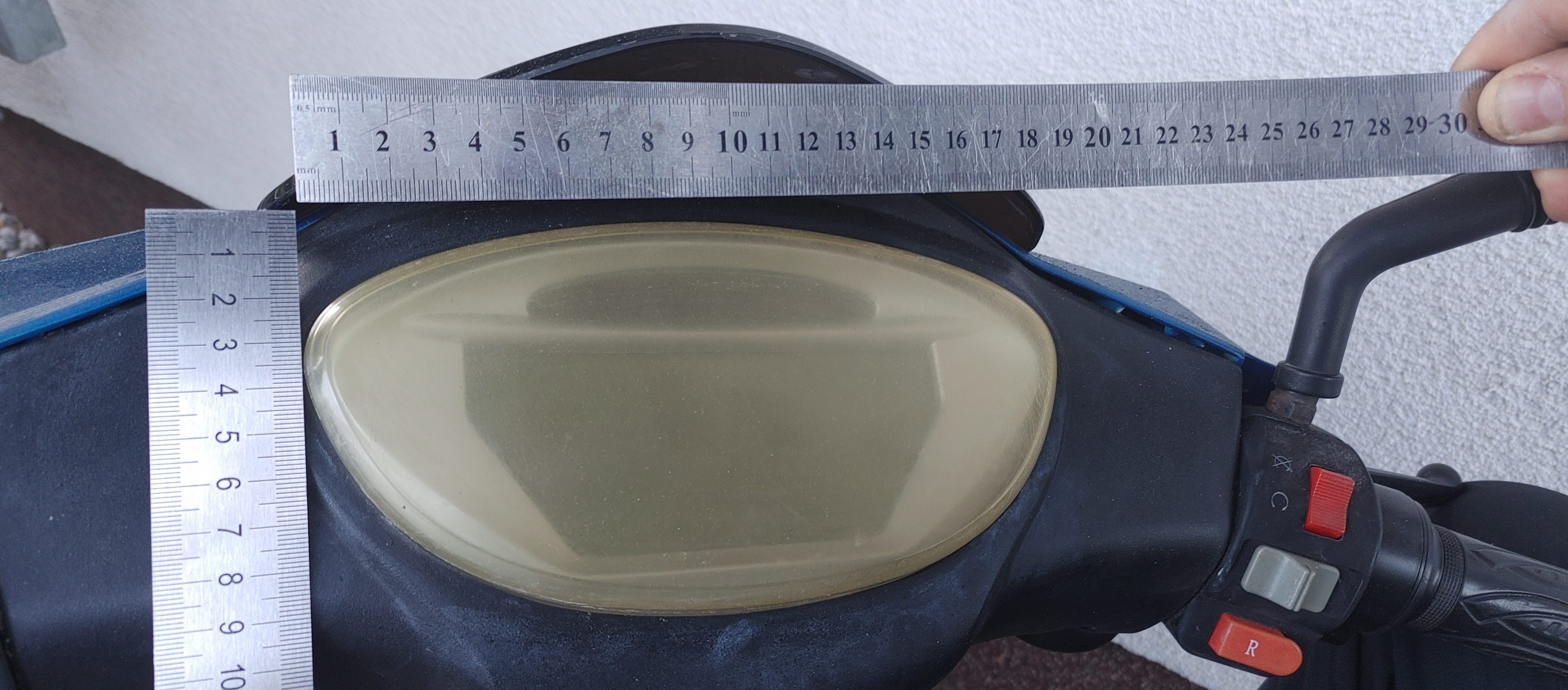

Hallo @Stulle,
bei älteren Rollern mit LingBo-V.3-Controllern habe ich andere Displays installieren müssen (Explorer E-Cruzer 2019, Trinity Neptun 2019 wegen Tausch BMS). Dazu habe ich bei AliExpress ein einfaches Display gesucht, wo die Platine in der Größe passt. Die Geschwindigkeit wird dann von einem Hallkabel abgegriffen.
Bei der V.5-Version habe ich ein passendes Display im Gehäuse gekauft und montiert, das über One-Lin funktioniert.
Beides ist mühselig wegen der mechanischen Anpassung ans Fahrzeug.
Zur Sicherheit könntest du prüfen, ob dein Display auch eine Anschlussmöglichkeit für Hall hat. Bei mir war das leider nicht der Fall.
Mir ist kein Fall bekannt, indem die programmierbaren Lingbocontroller davon überzeugt werden konnten, mit älteren fix programmierten Displays zusammen zu arbeiten.
Aber du bist ja anscheinend recht fit und könntest dir ein Display aus dem Zubehör in deine Lenkerverkleidung basteln. Wenn du die Größe des Displays postest, können wir helfen zu suchen. Zum Beispiel die Platine von so einem Modell https://de.aliexpress.com/item/10050035 ... 6031462%21.

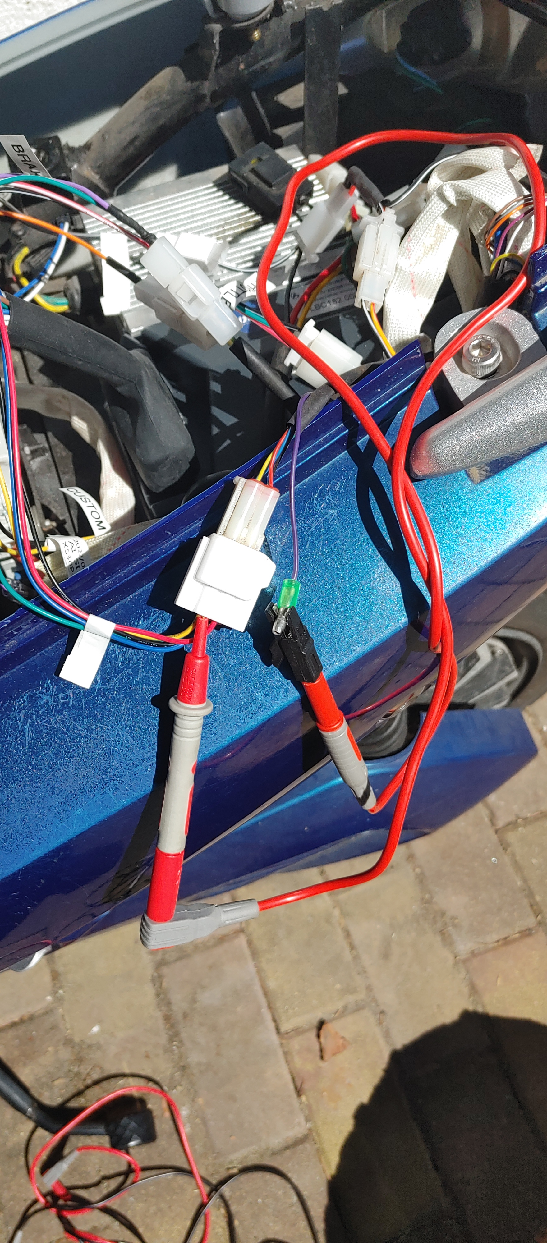

Die letzte Frage konnte ich mir selbst beantworten. Ich habe eins der HALL-Signale verwendet. Und mit diesem Phasensignal kann der Tacho was anfangen.
Der Controllertausch für den LIP 45 von Ecomobility ist mit einigen Umbauarbeiten möglich.
- Es sind diverse Anpassungen am Kabelbaum des Kontrollers notwendig (B+ und Brake High jeweils männlich und weiblich getauscht, für Cruise einen Y-Stecker gebastelt und Phase Speed vom HALL-Sensor abgegriffen). Auf Reverse habe ich verzichtet. Eventuell könnte ich den Schalter für Rekuperation oder Tempomat verwenden.
- Es mussten neue Löcher für die Befestigung des Controllers gebohrt und mit Gewinde versehen werden.
- Bei der Software habe ich hautsächlich die Current parameter geändert. Maximum phase current auf 100 A und Default battary current limiting value auf 80 A. Wenn man die Werte auf 100 A und 60 A weiter absenkt, ist der Roller spürbar langsamer im Anzug.
Damit können wir das Thema abhaken. Zusammenfassung:Der Controllertausch für den LIP 45 von Ecomobility ist mit einigen Umbauarbeiten möglich.
