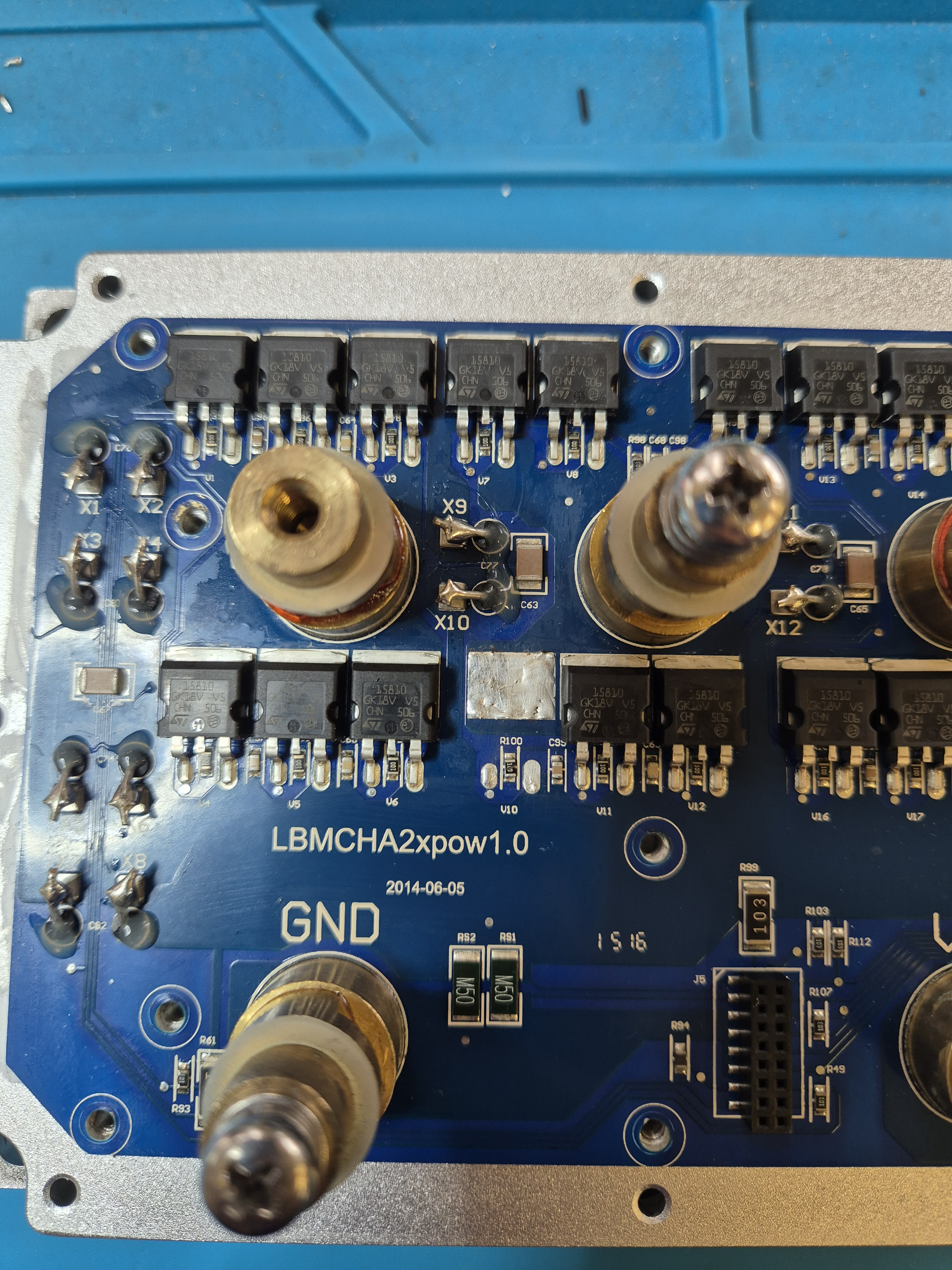

ich habe kürzlich sehr günstig einen Unu Rebell 3kW ohne Akku und mit defektem Steuergerät gekauft. Ich habe beim Schieben direkt den Widerstand des Motors bemerkt und erstmal die Phasenkabel alle abgemacht. Nachdem ich die Mosfets des Lingbo Controllers auf Durchgang geprüft habe ich schnell den Fehler gefunden und den Mosfet ausgelötet. Darauf steht 15810 GK18V V5 CHN 506. Wo finde ich jetzt einen passenden? Darf es jeder STH15810 sein? Sobald der Controller läuft geht es dann an den Akku. 3.7V 72Ah Samsung Zellen sind heute angekommen. Schon mal vielen Dank für eure Hilfe. Freue mich schon den "Schrotthaufen" wieder auf die Straße zu bringen. Wenn mir jemand noch erklärt wie ich hier Bilder hochlade, lade ich euch gerne Fotos von Controller und Roller hoch😅

https://www.amazon.de/SWQHJR-STP15810-1 ... B08W3N68J5
Bei Löten die Platine vom Kühlkörper trennen, ansonsten hast du keine Chance beim Löten.
Es ist meist nur ein oder zwei Mosfets kaputt, also erst mal nur die Beinchen Ablöten und gucken, ob der Fehler weg ist.

Ja genau so hab ichs gemacht, der MOSFET ist schon raus. Vielen Dank!

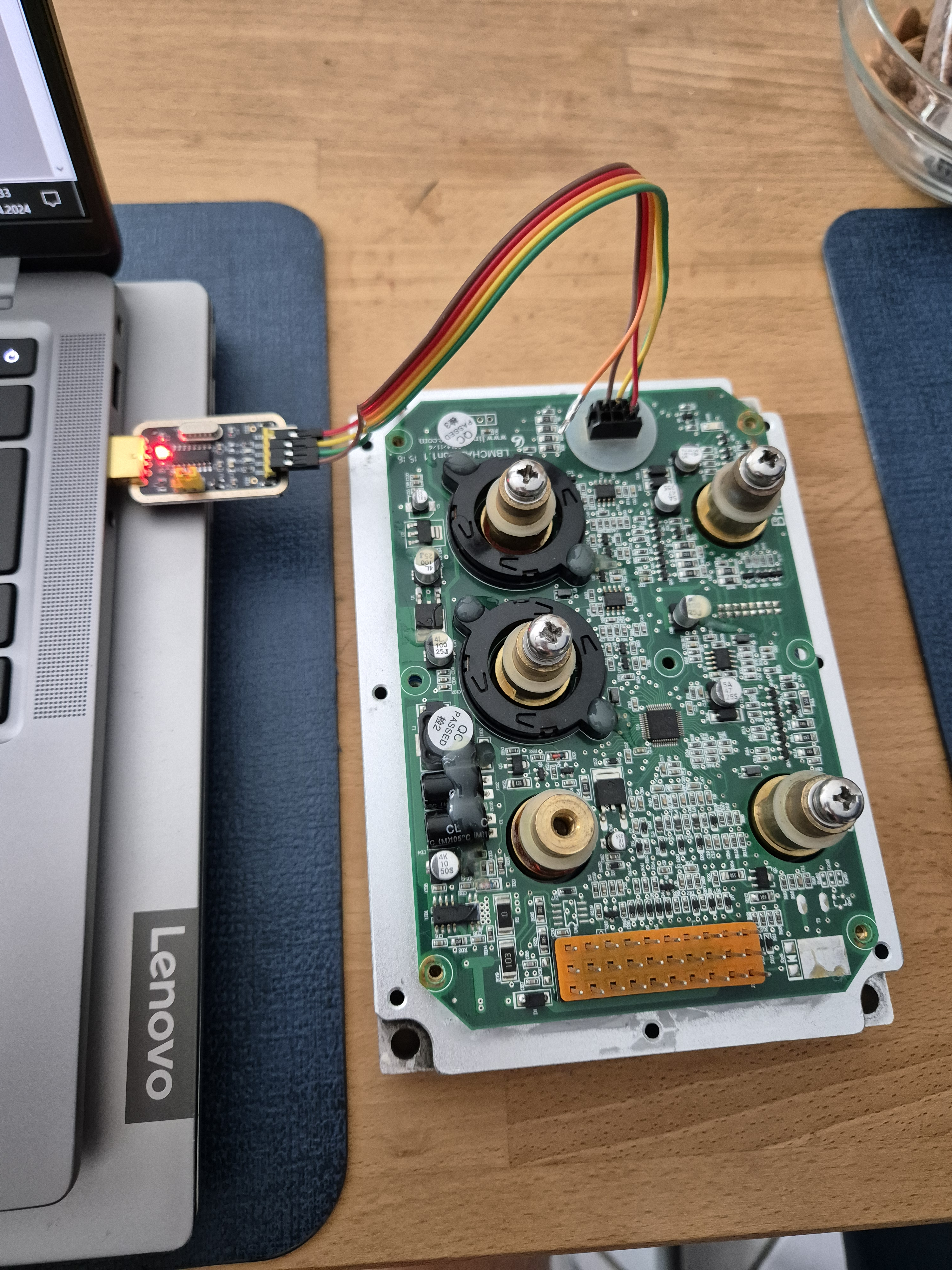

Ich habe von Amazon einen USB-TTL Adapter bestellt und gleich mal das Speedlimit rausgenommen. Ich habe gemerkt, dass es irgendwie ein Zufallsspiel ist, ob der Controller sich verbindet oder nicht. Manchmal geht's, manchmal nicht. Habe sowohl 3.3V als auch 5V probiert und auch RX und TX getauscht. Außerdem habe ich den Anlaufstrom von 10A auf 15A erhöht, sowie Linear auf Hyperbolic. Das Programm ließ mich erst flashen als ich die EBS Spannung von 54V auf 57V erhöht habe. Was gibt es denn sonst noch für Spielereien, die ihr empfehlen würdet, um das meiste aus dem Akku herauszuholen. Mehr Anlaufstrom? Ich plane mit einem 48V 72AH Akku. Der Roller wird hauptsächlich mit zwei Personen fahren. Vielen Dank für eure Hilfe!

ich denke bei 3kw ist der Controller ausgereizt, obwohl er die rechnerisch sowieso nicht schafft.
Warum hast du die Reku-Spannung auf 57V erhöht, heißt ja, du kannst bei vollem Akku rekuperieren?
