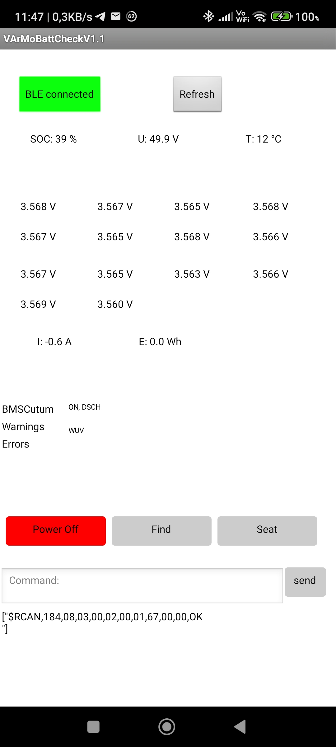

Ich hatte ja unlängst schon den Fall, dass ich mit einem Akku mit 50% SoC beinahe auf offener Strecke liegengeblieben wäre, weil die Akkuzellen offenbar bereits leer waren.
Den Link dazu: viewtopic.php?p=346506#p346506
Heute ereilte mich bei 40% wieder ein "WARN UV", und ich lese dann dank Spezialapp 3,58 Volt aus. Das kommt mir deutlich zu wenig vor.
Gut, es ist kalt (einstellig plus), aber irgendwie traue ich dem Frieden nicht.
Wie seht ihr das?

Ich sehe das nicht so deutlich zu niedrig. Eher sogar ziemlich im Rahmen.
"Warn UV" bei 40% und kaltem Akku ist nichts ungewöhnliches auf meiner arbeitstäglichen Bundesstraßen-Steigung. Ich rechne schon ab unter 50% damit, dass das kommen kann. Je nach Akkutemperatur. Bei unter 10°C ist das normal, bei über 20°C erst bei wesentlich niedrigerem SOC, dann so ab 25-30%.
Wenn man sich typ. Spannungskurven anschaut (exemplarisch einfach mal https://www.dmegcbattery.com/wp-content ... -sheet.pdf; Es wird ja gemutmaßt, dass zumindest in der alten Akkuversion genau diese Zelle verbaut ist), dann erreicht man bei 0,5C Entladung und 25°C schon eher über 40% SOC diese Spannung. (Seite 4). Bei 0°C und nicht angegebener C-Rate (Seite 9) nochmal deutlich früber.
Patrick
Patrick

Bei mir liegt die Batteriespannung trotz 40% SOC z.B. hier nur bei 49,0 Volt (und die Einzelzellspannung z.B. bei Zelle 8 nur bei 3,476 V). Trotzdem verhält sich mein Akku wie ich finde unauffällig. Ich denke (und hoffe) das ist im normalen Rahmen.
Gruß Rudi
Gruß Rudi

Bei mir ist vorgestern schon bei einem SoC von 63% bei einer Akkutemperatur von 13°C die "Warn UV" Meldung erschienen.

Edit: Meine Werte sind während der Fahrt, also nicht im Stillstand aufgezeichnet! Da werden gerade 138 A aus dem Akku gezogen, das muss man sicher bei den Werten berücksichtigen!Rudi Ratlos hat geschrieben: ↑Do 25. Apr 2024, 17:05Bei mir liegt die Batteriespannung trotz 40% SOC z.B. hier nur bei 49,0 Volt (und die Einzelzellspannung z.B. bei Zelle 8 nur bei 3,476 V). Trotzdem verhält sich mein Akku wie ich finde unauffällig. Ich denke (und hoffe) das ist im normalen Rahmen.
Gruß Rudi

Ok, danke für alle Meldungen, dann war das zunächst ein Fehlalarm (der verlinkte Beitrag aber nicht!).
Ich denke jetzt gerade wieder so wie ich gerade mit der Zehoo ganz entspannt gejagt bin, bei ähnlichen Temperaturen, ohne jede Probleme. So gern ich den Mo reite, ich bleibe skeptisch.
