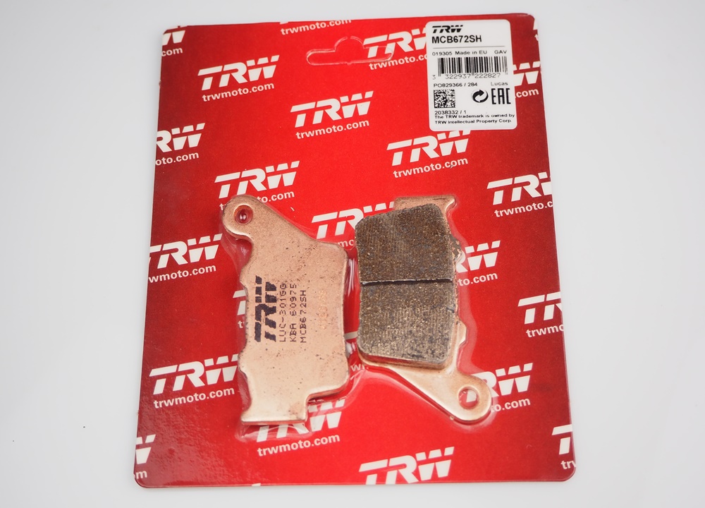

laut Lucas TRW sind es bei der DSR hinten die MCB672 SH (Sintermetall):
https://www.kettenmax.de/mcb672sh-mcb-6 ... -8052.html
Beiträge: 19338
Re: Lieferzeiten Bremsbeläge für Zero DSR (Bj.08.22')
Wobei man mit den serienmäßigen Bremsscheiben bei Zeros mit Sinterbelägen aufpassen sollte. Da funktionieren die organischen Beläge besser.
Nur dass die am Anfang gern Struckern beim Bremsen, egal ob EBC Black Stuff oder TRW MCB672. Aber das gibt sich nach ein bisschen Bremsen.
