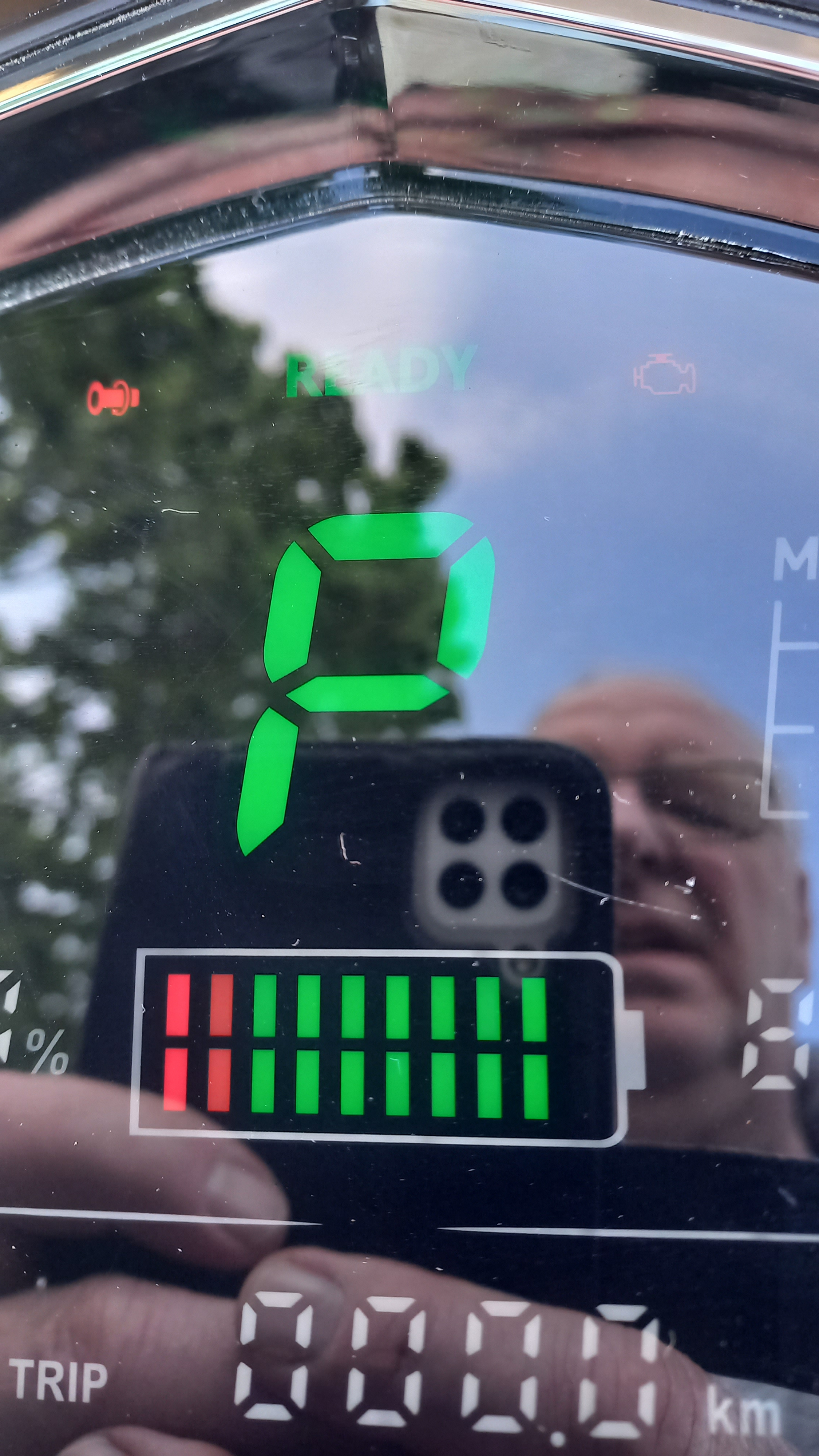

Ich bin seit knapp über einem Jahr und ca. 4500km Besitzer eines Angry Hawk von Futura. Ca. alle 500 km hatte ich das Phänomen, dass beim Starten an einer Ampel, der Roller ca. 50-100m nur sehr langsam auf 30 beschleunigte und dann wieder normal weiterfuhr. Während der "30 Phase" leuchtete die orangene Motorleuchte. Ob die schon vor dem Start leuchtete, oder erst ab Anfahren, habe ich nie beobachten können.
Gestern kam das Phänomen wieder. Heute morgen fuhr der Roller an einer Ampel auf einmal gar nicht mehr. Orangene Leuchte leuchtete. Roller auf den Bürgersteig geschoben, aufgebockt, keine Gasannahme. Zündung aus, Zündung an, alles wieder gut.
Woran kann das liegen?
(Seltenes Nebenproblem, Zusammenhang, oder nicht?: Ab und zu fällt eine Akkuanzeige auf 0%, der Roller fährt normal wieter. Das Problem scheint mit einem Schlagloch zu kommen und mit dem nächsten zu gehen)

Die schnellen SUNRA-Roller Angry Hawk und ROBO-S haben ja die Schaltung von zwei syncronisierten Motor-Controllern (jeweils gespeist aus Akku A und Akku B).
Du könntest in dem Fall mal beobachten, ob in der Langsamphase nur aus einem Akku Strom fließt (und dort Prozente weggehen) oder aus beiden.
Wäre zumindest möglich, dass in dem Fall einer der Controller in Störung geht und der Andere alleine werkelt.
Weitere Möglichkeit wären Kurzschluss-Probleme an der 5-Volt-Versogung von Gas-Griff und Motor-Hall-System, z. B. weil ein Käbelchen angescheuerert ist.

plausibel wäre für mich der Fall, dass einer von zwei Motor-Controllern (an der Ampel stehend) ein ihn irritierendes Signal erkennt (dass bei Motor ohne Drehzahl und Gas unbetätigt nicht da sein dürfte) und daher auf Fehlermodus geht. Wenn dann Gas gegeben wird, wäre in dem Fall nur einer aktiv und nur die halben Motorwicklungen wären bestromt. Ob es das ist und wenn, warum es genau passiert, wäre natürlich die Frage.
Und offenbar ist der Effekt bei Neustart wieder Weg.
So etwas kann natürlich auch mit der Temperatur eines Controllers zu tun haben (auch z. B. ein gestörter Temeratursensor im Controller).
Dass fälschlicherweise ein leerer Akku erkannt wird, und der zurück-nach-hause-Schleich-Modus kurz aktiv wird, wäre auch denkbar. Dann wäre natürlich kein Unterschied zwischen dem Stromverbrauch beider Controller.

Scheuerstellen kann ich nun "ausschließen". Zumindest am Gasgriff im Cockpitbereich und am Controller sind keine. Was "mittig" im Kabelbaum liegt, habe ich jetzt nicht alles auseinandergefriemelt.
Mich wundert, dass nicht der 45kmh-Modus angeht, sondern ein 30kmh-Modus.
Temperatur könnte durchaus sein, scheint dann aber eher ein controllerinternes Temperaturding zu sein, da mir das schon bei allen möglichen Außentemperaturen passiert ist (ich fahre, so lange die Straßen nicht weiß sind).
Ansonsten liegen die Akku-Stände immer unter 5% Differenz meistens 2-3%. Lediglich unter 25% Ladestand hauen beide stark voneinander ab. Aber das Problem trat bisher immer oberhalb der 50% auf. Ich glaube bisher auch nur bei der Hinfahrt. Dann wäre es oberhalb der 75%. Aber da will ich jetzt nicht wetten...
