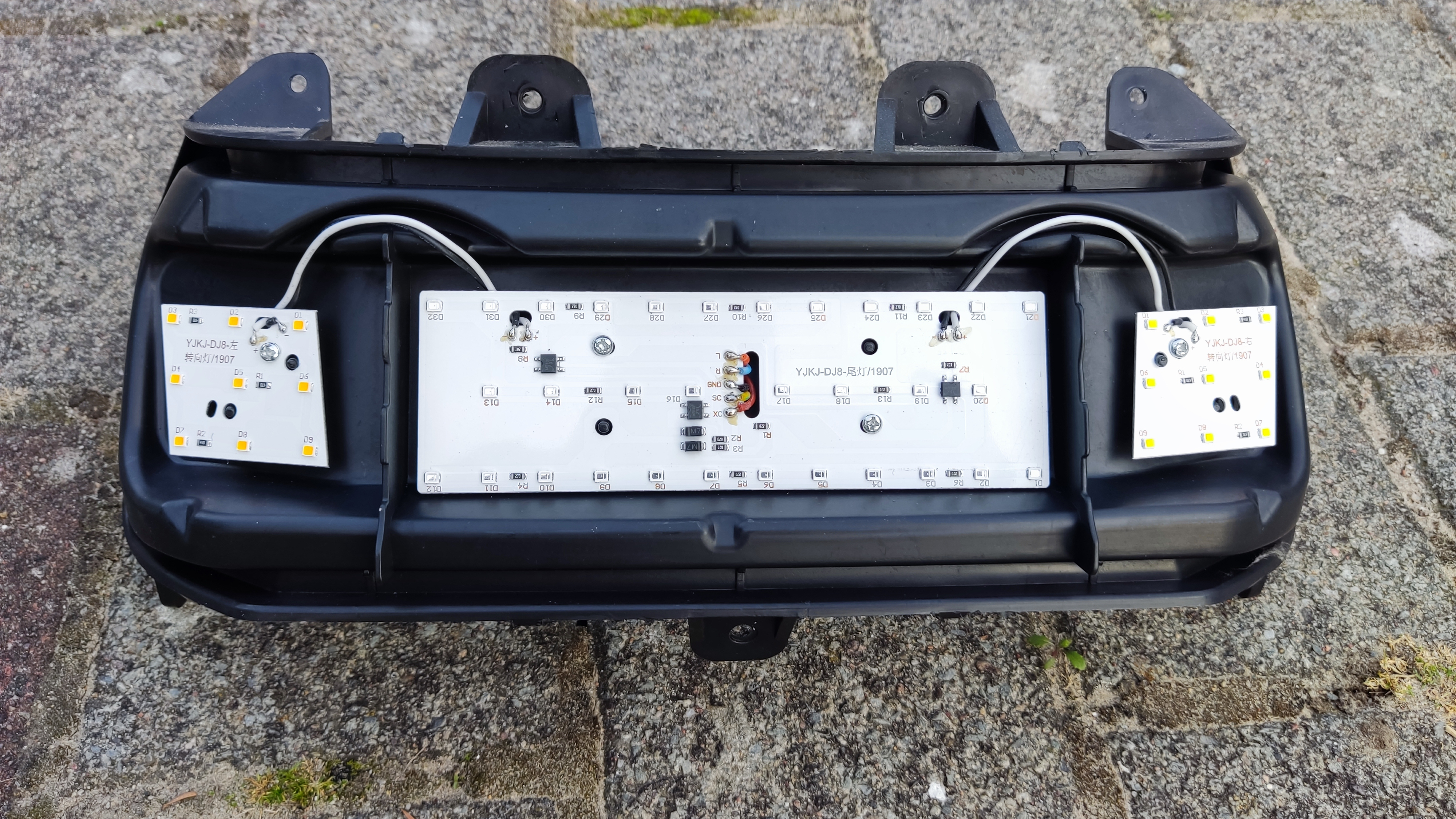

So neues Jahr neues Glück, Rücklicht wieder defekt und es wird versucht es auf fehlende Inspektionen zu schieben. Da ich zu den Technikern kein Vertrauen mehr habe mache ich am Roller alles selbst.

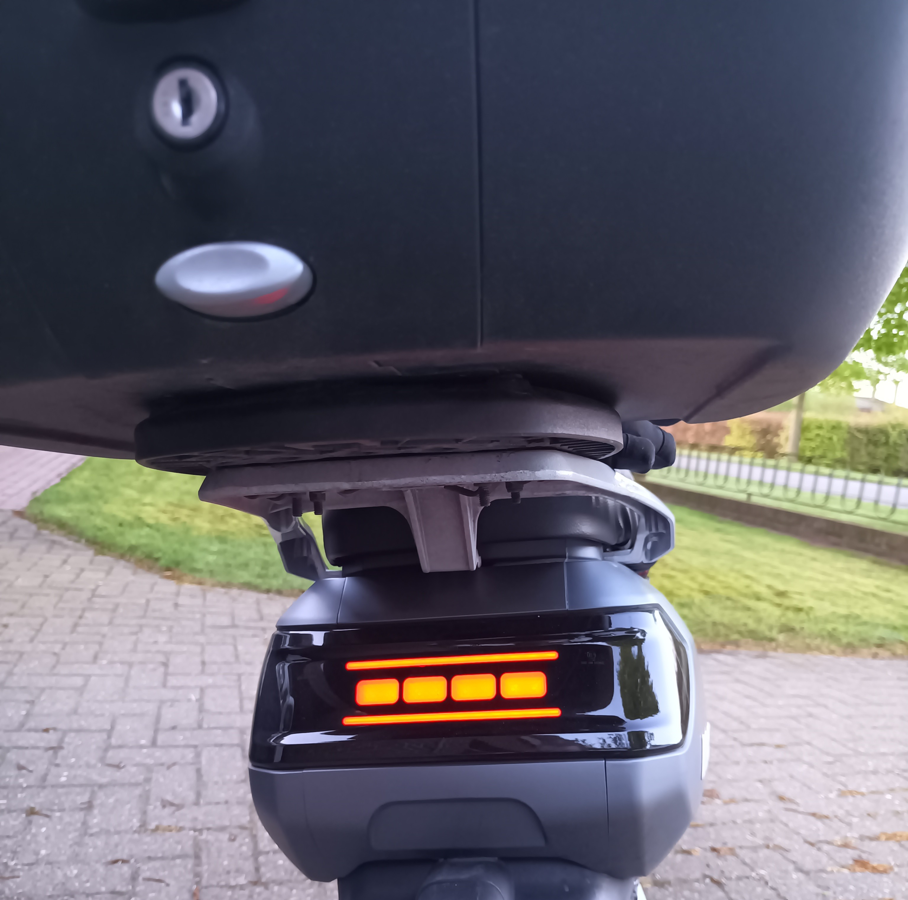

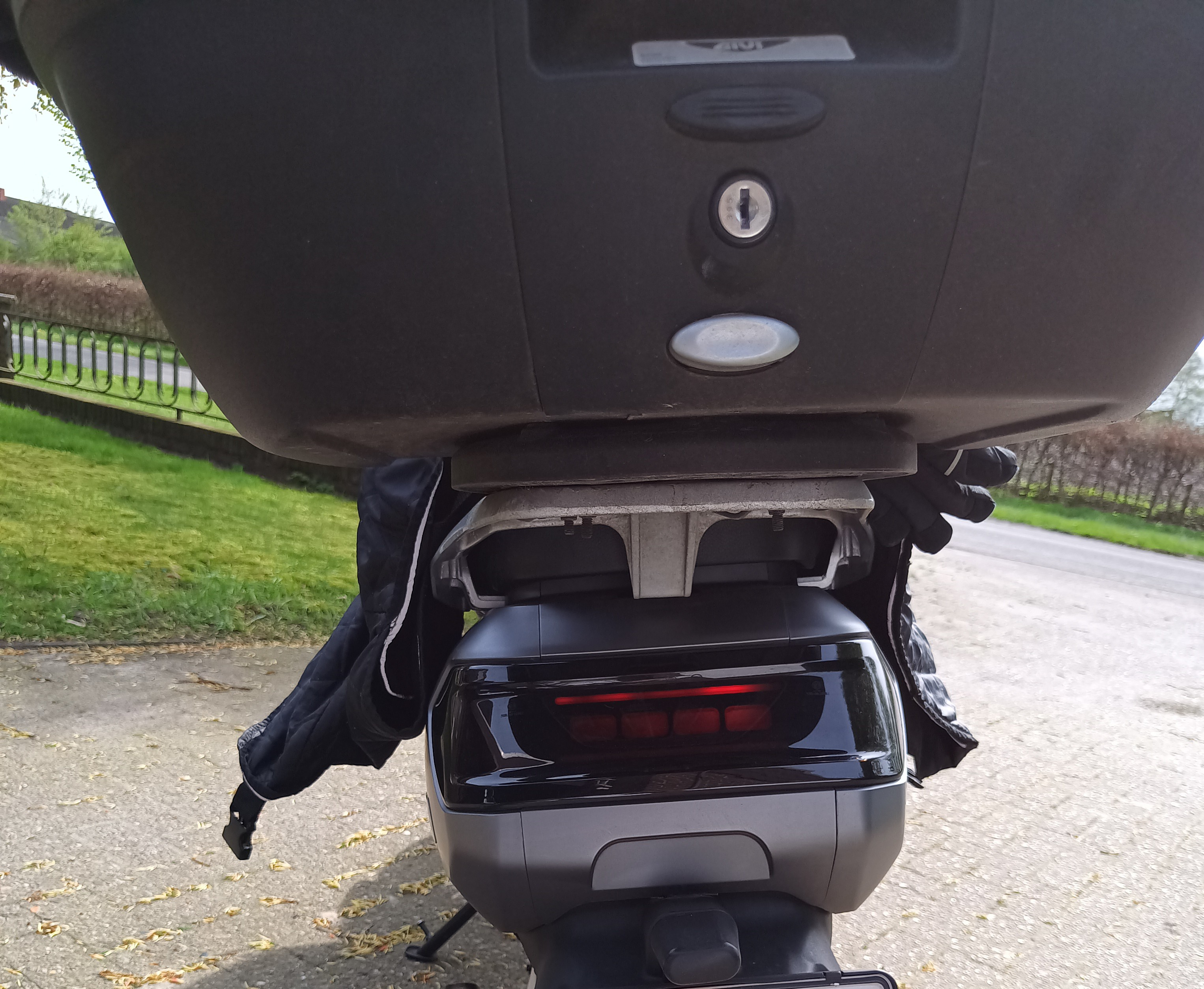

Heile
Defekt

Ich habe irgendwo noch ein Bild vom defekt letztes Jahr da wäre quasi 2 Würfel nicht und ein Strich nur mittig beleuchtet

Aus der Vergangenheit heraus, dass sieht mir jetzt eher wie ein Standardfehler aus, indem die LED erheblich an Leuchtkraft verlieren. Wahrscheinlich keine gute Qualität verbaut. Vielleicht gibt es aber eine Möglichkeit das Teil leer zu räumen und entsprechend umzubauen? Also andere neue LED verbauen, sodass es sich auch leicht reparieren lässt. Tja, die gute alte Glühbirne………

Wer mit dem Lötkolben umgehen kann, kann sein Rücklicht auch selbst reparieren. Vermutlich müssen nur die Transistoren (oder wie heissen die Dinger) ersetzt werden! (Da wo die kleine 270 drauf steht).
