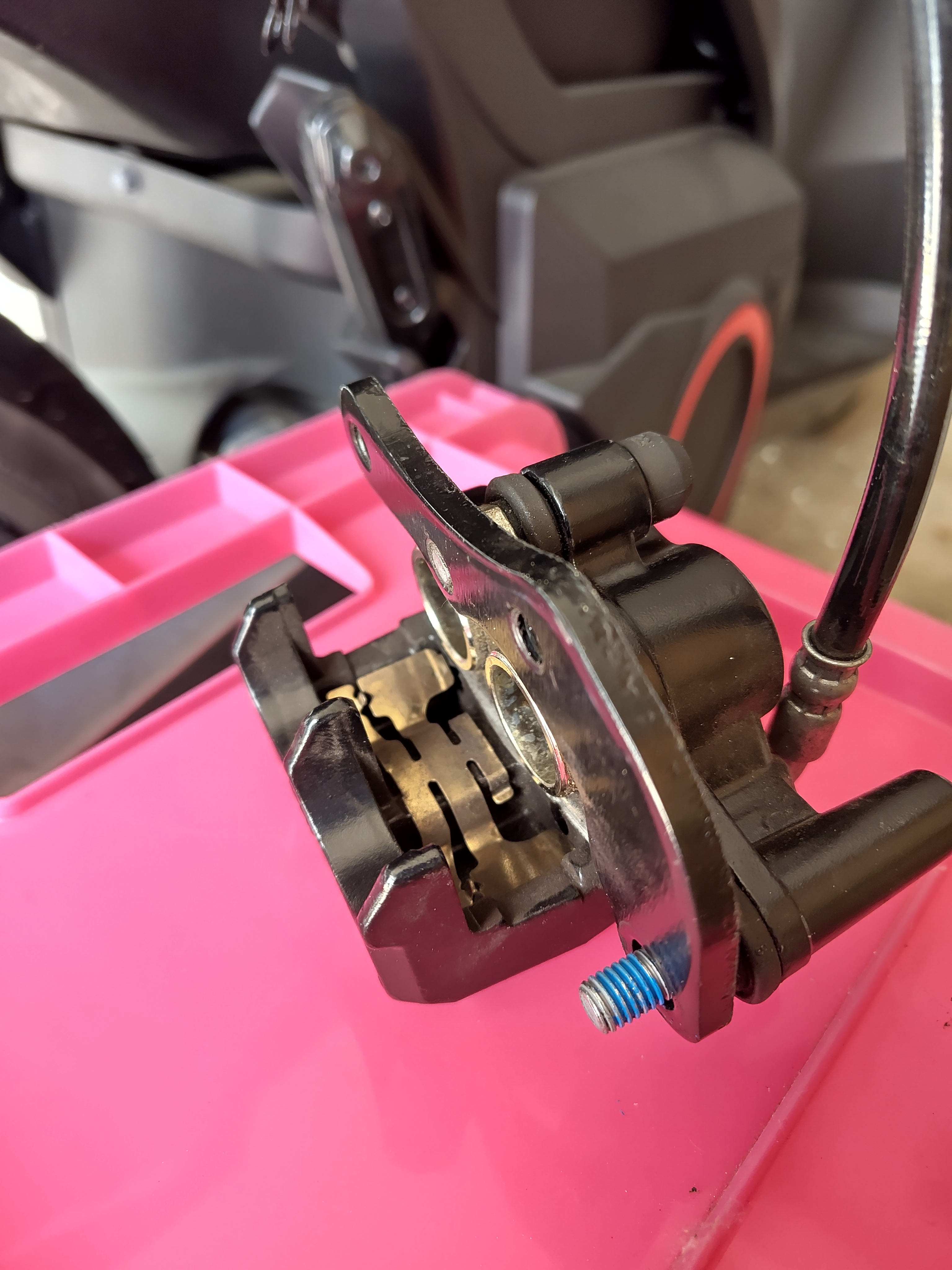

Also Federbleche sind da keine und das ist auch kein Schwimm- sondern ein Festsattel. Ob die Scheibe schwimmend gelagert ist? Ich weiß es nicht. Beide Bremskolben sind leichtgängig, lassen sich von Hand bewegen und rundherum ist alles sauber und keine Korrosion (ich oute mich jetzt mal als absoluter Warmduscher, der Roller hat noch nie einen Tropfen Regen gesehen).
Mach doch mal Bilder...
Schwimmsattel haben i.d.R. auch nur einen Kolben. Also ich meine nur auf einer Seite Kolben. Wenn es ein Doppelkolbensattel ist wie bei uns/mir hinten, hat er auf der einen Seite 2 Kolben. Festsattel haben immer auf beiden Seiten Kolben.
Ich korrigiere: Da ist doch ein Federblech im Sattel!
Allerdings bleibe ich dabei, dass es sich um einen Festsattel handelt, obwohl er nur auf einer Seite (zwei) Kolben hat. Warum sollten sie auch mit diesem genannten Reparaturkit die Scheibe schwimmend machen, wenn der Sattel schon schwimmt?
Gruß Rudi

Das auf dem Photo dieht stark nach einem Schwimmsattel aus.
Den letzten verbauten Festsattel für den eine Fühlerlehre und Unterlegplättchen mitgeliefert wurden, war an meiner 1973 CB350 Four. Selbst mein 12Jahre alter China E-Roller hat einen Schwimmsattel und dessen Vorgänger hatte das auch.

Wenn du auf dem unteren Bild, welches du hochgeladen hast, mal genauer guckst, wirst du zwei Führungsstifte entdecken. Der Eine endet mit dem mit blauem Locktite versehenen Gewinde. Der Andere sitzt in der Gummimanschette weiter oben. Normalerweise müsstest du diese ohne viel Kraft hin und her bewegen können. Mit etwas mehr Kraft solltest du sie auch aus den Manschetten zeihen können. Die Stifte sind geschliffen und sitzen mit sehr wenig Spiel in einer Führung. Wenn da etwas Wasser durch die Manschette kommt, kann es da gerne mal zur Korrosion kommen. Aufgrund der geringen Toleranzen ist ein kurzer Weg zwischen leichtgängig, schwergängig und fest. Ich habe bei meiner Vorderradbremse das selbst instand gesetzt. Die Bolzen ausgebaut (Dies geht leichter, wenn man die Bolzen in der Führung dreht) dann erstmal richtig sauber gemacht und die Bolzen poliert. Die müssen wirklich wieder richtig glatt sein. Anschließend das ganze unter Verwendung eines guten Schmiermittels wieder verbaut. Dabei ist noch genau zu prüfen, dass die Gummimanschetten wieder richtig an den Bolzen anliegen, um den Eintritt von Feuchtigkeit und Staub zu vermeiden. Wenn du nach dem Zusammenstecken kurz an den Bolzen ziehst und sie aus eigener Kraft wieder zurück in die Führung gleiten, passt alles.
Das ganze wird in dem von patba verlinkten Video wirklich gut gezeigt.

Asche auf mein Haupt und danke, dass ihr mich auf die richtige Spur geführt habt! Natürlich ist es ein Schwimmsattel :!:
Jetzt hab ich aber noch eine Frage, bevor ich mich ans Zusammenbauen mache: In dem Video verwendet er Fett an den Führungsstiften - ist das an der Bremse wirklich okay? Oder Besser trocken lassen? Oder besser Keramikpaste?
Gruß Rudi Ratlos
